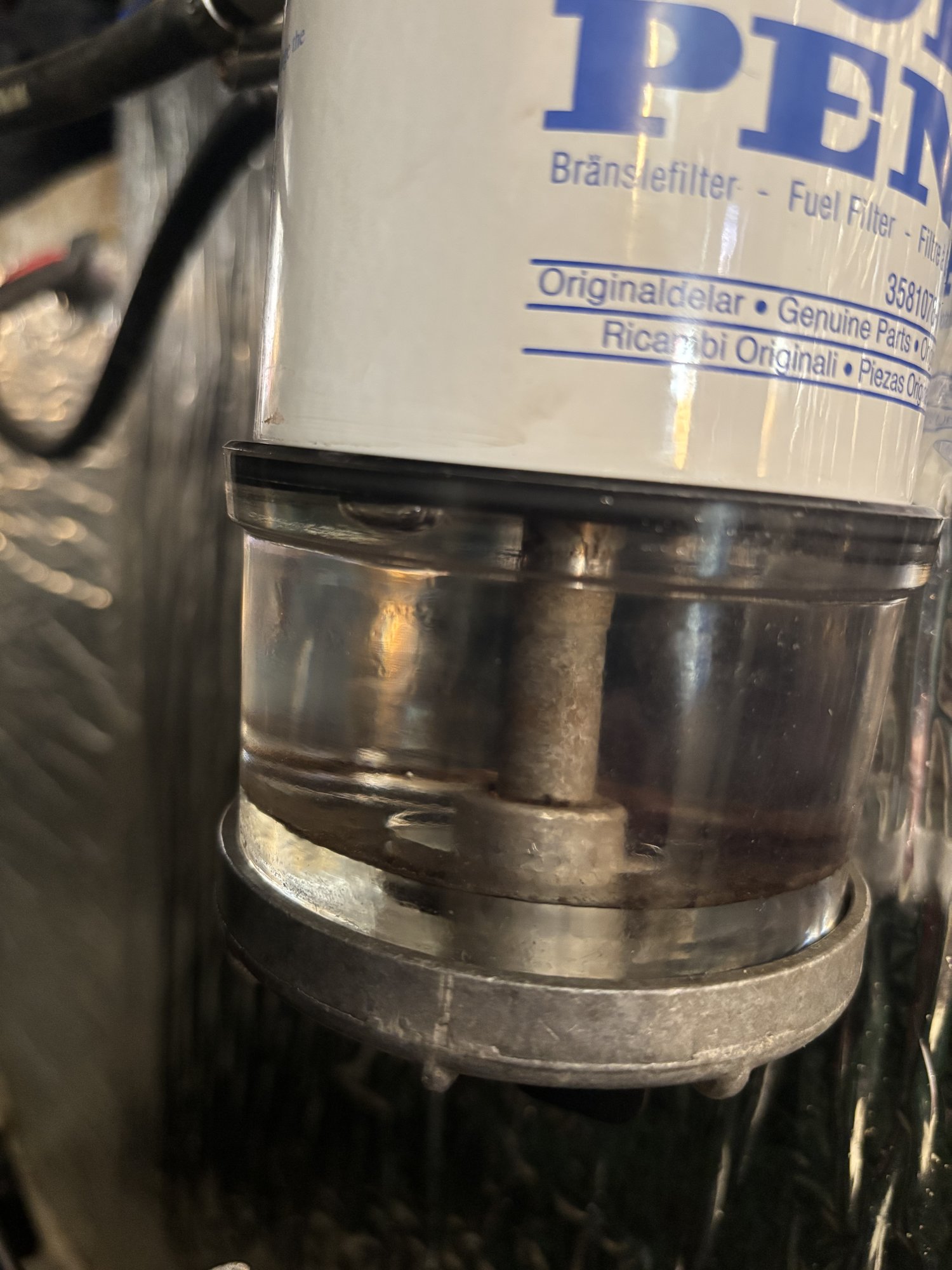

Tack för svar! Det är luft. Ligger i toppen av glasbehållaren och bubblan var större innan jag började lufta men får inte bort det sista.IMG_1650.thumb.jpeg.aeb2604a523436287e92d89e185402e6.jpeg
Har lite svårt tolka bilden, men är det enligt markeringen som gränsskiktet och det är luft ovanför och diesel under?
Är du i sådana fall helt säker på att det är diesel längst ner och luft ovanför och att det inte är vatten längst ner och diesel ovanför? Så stor luftbubbla så är ju annars filtret helt tommt och motorn kan ju inte gå att starta. Dvs filtret är ännu inte fyllt med diesel. Eller har jag tolkat bilden fel?
IMG_1650.thumb.jpeg.aeb2604a523436287e92d89e185402e6.jpeg.4ae0aac820b758b5e6d675f4b5f72370.jpeg
Redigerad av Boanjohan
Ja där ser man, en bild säger mer än tusen ord😉
Den ligger nog kvar där tills du råkar ut för lite sjögång, då kanske den kan få för sig att flytta sig.
Sitter det en luftningsskruv i filterhuvudet så kan du prova att lossa den men pumpa inte med handpumpen om detta filter sitter före handpumpen vilket det troligen gör. Lossa skruven något varv och kolla om att ifall bubblan får för sig att söka sig uppåt–ut ur systemet.
//Pär
Är det det där som är bubblan, såg jag så dåligt🙂IMG_1650.jpeg.b15b5521fcf3b3a2a5f42db07082f9c6.thumb.jpeg.f472f65967ed549cb9f3be9b8f889eb5.jpeg
En VP2002 är självavluftande vid spridarna så jag skulle inte bry mig om det.
2 timmar sedan skrev Boanjohan:
Yes där är den!
