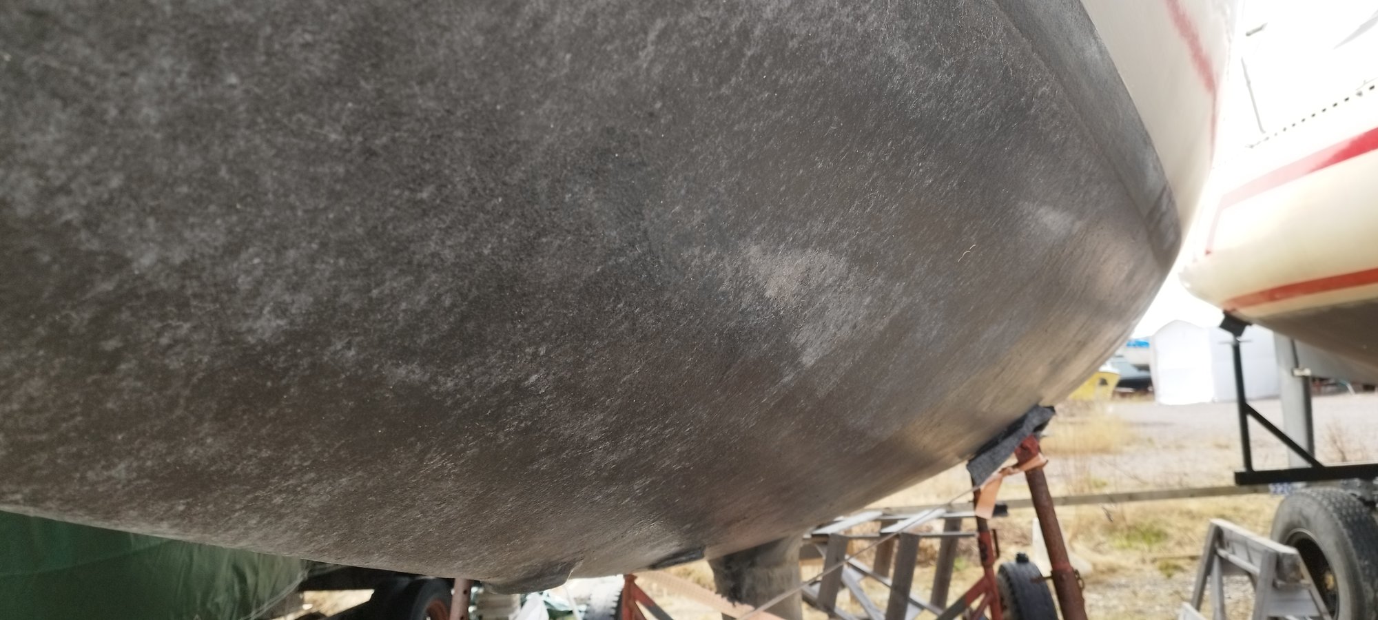

Bara så jag vet vad jag tittar på - är det epoxifärgen i ytan här eller är den övermålad med bottenfärg?
Många års spacklande och målande inunder.
Till slut för fyra år sedan 4 lager Tikkurila, som rollades över allt. Och det har stått sig fint.
Inget jag behöver göra nåt åt i vår.
På de ytor det inte tidigare varit blåsor, blev det fint efter rollern.
Redigerad av Hybro

Ja, du skrev det men vad visar de två bilderna? Vilket jag tror var vad @Virvelvind frågade efter.
Är den ena före skrapning och den andra efter?
Och ingen bild med de 4 lagren T?
Nej. just det.
Båda bilderna tagna i går, vid vårens första besök vid båten. (Plockade av täckställningen.)
Synade noga. Inga blåsor att åtgärda.
Samma sida men olika vinkelar mot motivet, för att försöka få fram nuvarande struktur.
Redigerad av Hybro
