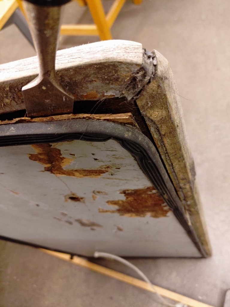

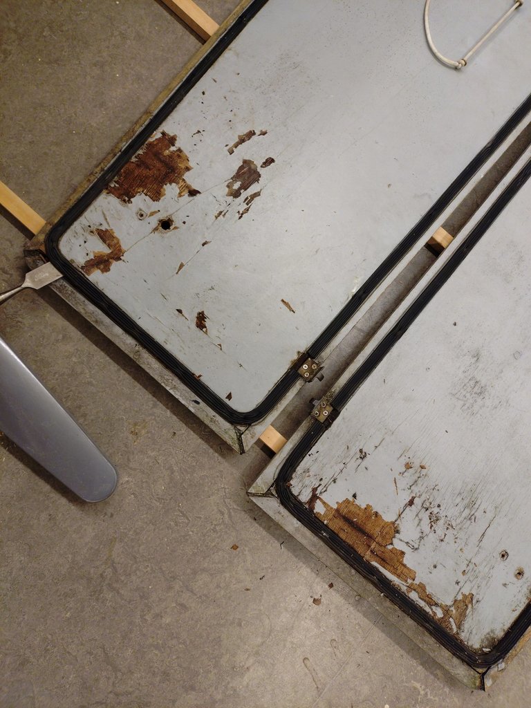

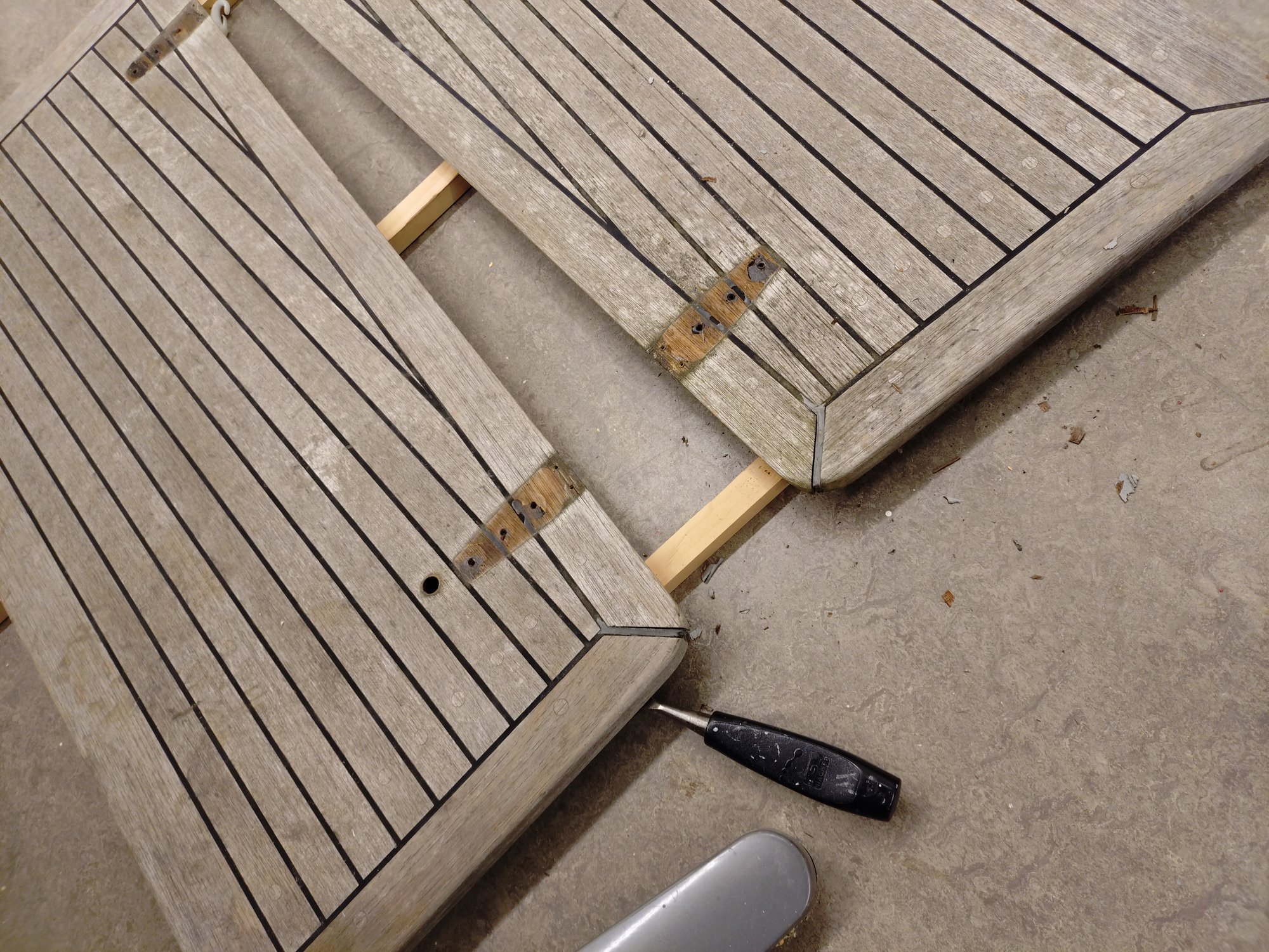

Hupp
Håller på med nåt liknande just nu.

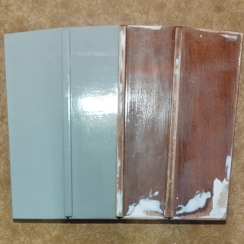

Byggde vikbara dörrar av teakplywood, med modifierade pianogångjärn av teakplywood och gångjärn för typ 10 år sedan.
Ville inte ha kvar racklande med luckor som ständigt ska stuvas undan, framme vid dåligt väder o s v.
Hade tillgång till större fräs. Enda instruktionen jag fick var: högt varvtal och helt ny fräs, resten får du räkna ut själv.
Strök allt flera gånger med Benar UVR, typ lasyr.
- Nu hade översta lagret släppt, lossnat längst ned, p g a vatteninträngning. Luckorna i övrigt ok. Värt att lägga två dagars jobb på. Alltså torkning av färg tog längst tid.
Kör ATV under tiden, röker älgkött mm.
Rensade undan allt löst.
Spacklade med tvåkomponents spackel.
La i lite glasfiber som armering, för de behövde byggas lite mer (djupare skador).
Slipade och spacklade några gånger.
Maskerade noga. Ville bevara snygga insidan, kanter mm.
Målade utsidan och kanterna med färg köpt på Hjertmans.
Blir bra. Överlever mig,,,,🫠
