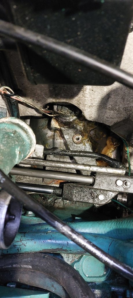

Så äntligen… det läcker en del vatten in vid styraxeln, det går åt mycket fett för att täta detta.

Jag har ännu inte demonterat styrarmen, det är rätt kladdigt från allt fett jag sölat med där.

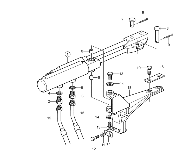

Här finns två styrcylindrar, en som tillhör hydraulstyrningen och en som är kopplad till servopumpen.
Sedan en delvis hemmabyggd roderlägesgivare, som jag nu inte minns hur jag monterat…
Det får demonteras i morgon.

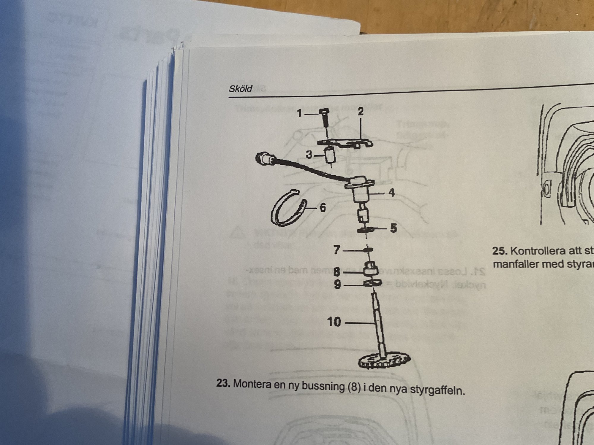

Jag har demonterat nummer 1, 2 och 3 i figuren.
Trimgivaren, nr 4 är det bara att lyfta den rakt upp?
Det står i boken att man skall byta diverse bussningar, bland annat nummer 8, så det är väl lika bra att göra det.

Sedan skall styrarmen lossas med insexnyckel 5/32”, undrar om en 4 mm insexnyckel passar, eller förstör jag insexfattningen i skruven?
Enligt verkstadshandboken som inte är direkt övertydlig tycks det räcka att knacka med en gummiklubba på styrhjämen för att alltihopa skall lossna…

Hur får jag loss länkaget från styrningen?
Jag känner ingen sexkantsmutter eller liknande på undersidan.
Sedan får jag inte upp trimgivaren, den är lös nu den går att vicka och vrida på men inte att lyfta.

Sitter en saxpinne genom tappen under armen. Förmodligen har man inte gjort uttaget i akterspegeln tillräckligt stort för att lyfta ur givaren. Du kan låta den sitta kvar så länge. När du har fått ner styrgaffeln en bit, går det nog att lyfta ur den.  När du monterar ihop, kan du göra uttaget större, så att det går att montera givaren.
1 timme sedan skrev Rollen:
Tack.
Det är svårt att se, men bakom uttaget i akterspegelns plast känns det som om det är metall, insidan av skölden, som blockerar… men jag vet ju inte.
