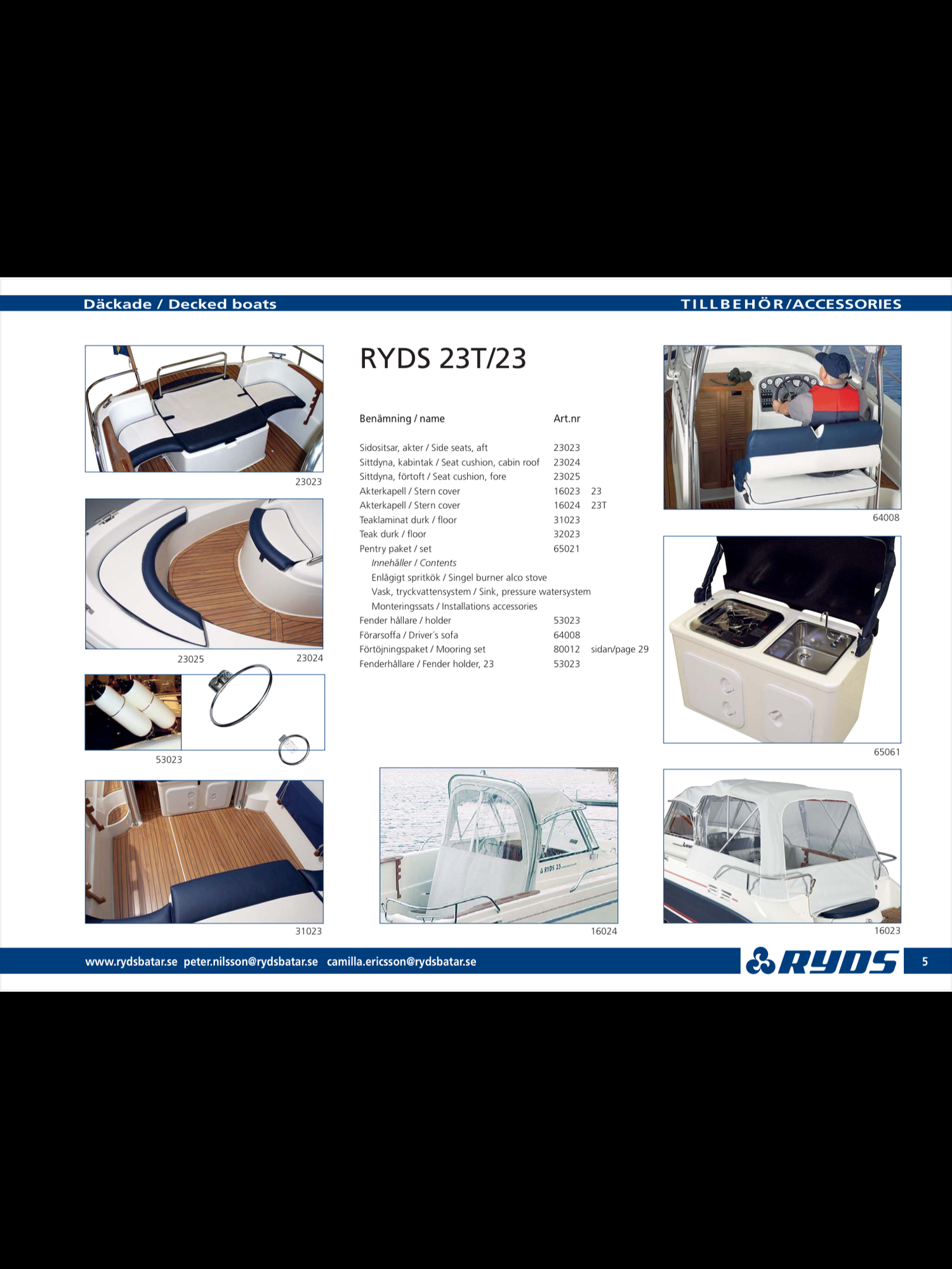

Båtmodellen levererades som standard utan durkar men gick att få med dessa som tillval. I beskrivningen anges de som teaklaminat.
Sen fanns även båtar som man själv la teakribb i.
Skillnaden är att solid teakribb går att renovera genom slipning och oljning medans det är svårare med laminat då själva teaklaminatet i te är särskilt tjock, 1-3 mm och att det med åren kan tränga in vatten i trät under teaken. Slutligen fanns det även skivor av plastlaminat som skulle se ut som teaklaminat. Dessa blektes över tid och ser allmänt dassiga ut. Där har många provat med ke iska produkter och oljor. Typ ”gelcoat restorer” och får ett resultat som kan hålla 1/2 -1 säsong innan det är dax för en ny behandling.
Jag bifogar en bild från tillbehörskatalogen där laminatdurkarna beskrivs.
Men bilder på durken gör det enklare att tipsa om lämpliga åtgärder.
