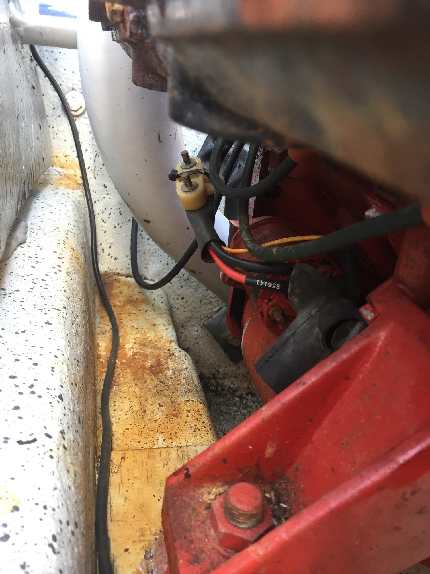

Startmotor AQ205
Har en AQ205 jag ska koppla in startmotorn på.
Vet vsr röd och rödgul ska vara, men har en svart kabel över jag inte hittar var den ska kopplas in.
Hittat en bild på nätet men blir inte riktigt klok på det.
något tips?
Har du någon bättre bild på den svarta kabeln?
Svarta kablar brukar vara jord (minus).
På vissa tidiga GM Smallblock kan det sitta en lila kabel på R anslutningen på solenoiden som är utåt mot styrbord. Gul/röd ska sitta på S anslutningen närmast motorblocket.
Vad var det för bild du hittade online, kan du länka till den eller lägga upp en bilden?
Mvh
Pär
bilden som jag bifogat är från nätet.
Kan ta en bild på kabeln imorgon om det underlättar.
Jaha, jag trodde det var din motor på bilden och att du hittat ett kopplingsschema online.
Nej tyvärr så hittar jag inget vettigt.
