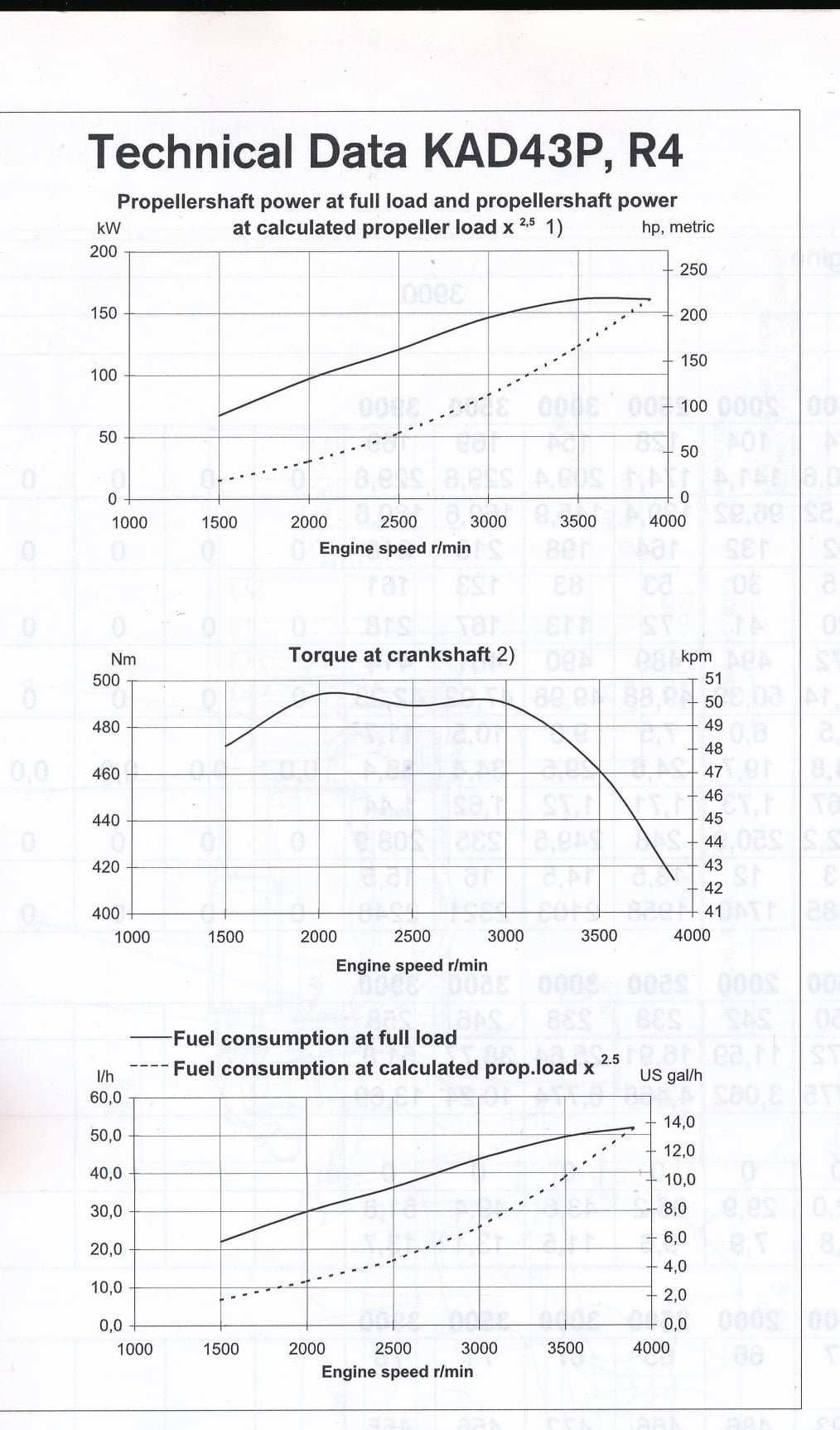

Max förbrukning (full last) vid 3000 rpm är 42 liter/h. Kör du då 21 knop så har du 2 liter/sjömil, men det är jättetungt och motorn skulle dö på 2000 timmar. Marchfart borde ligga på 50-70% av fullast och då håller maskinen 10 000 h. Så du borde marcha på 25 liter/h vid 3000 rpm. Har du då en fart på 25 knop skulle det vara 1 liter per sjömil. Håller du 18 knop lir det 1,4 l/sjömil. Se förbrukning nedan.
Min båt på 3 ton drar 1 liter per sjömil, vid 3000 rpm och 30 knop. Det är då 30 liter per timme och 70% belastning. Just nu når jag 3800 rpm och då visar GPS 38 knop.
