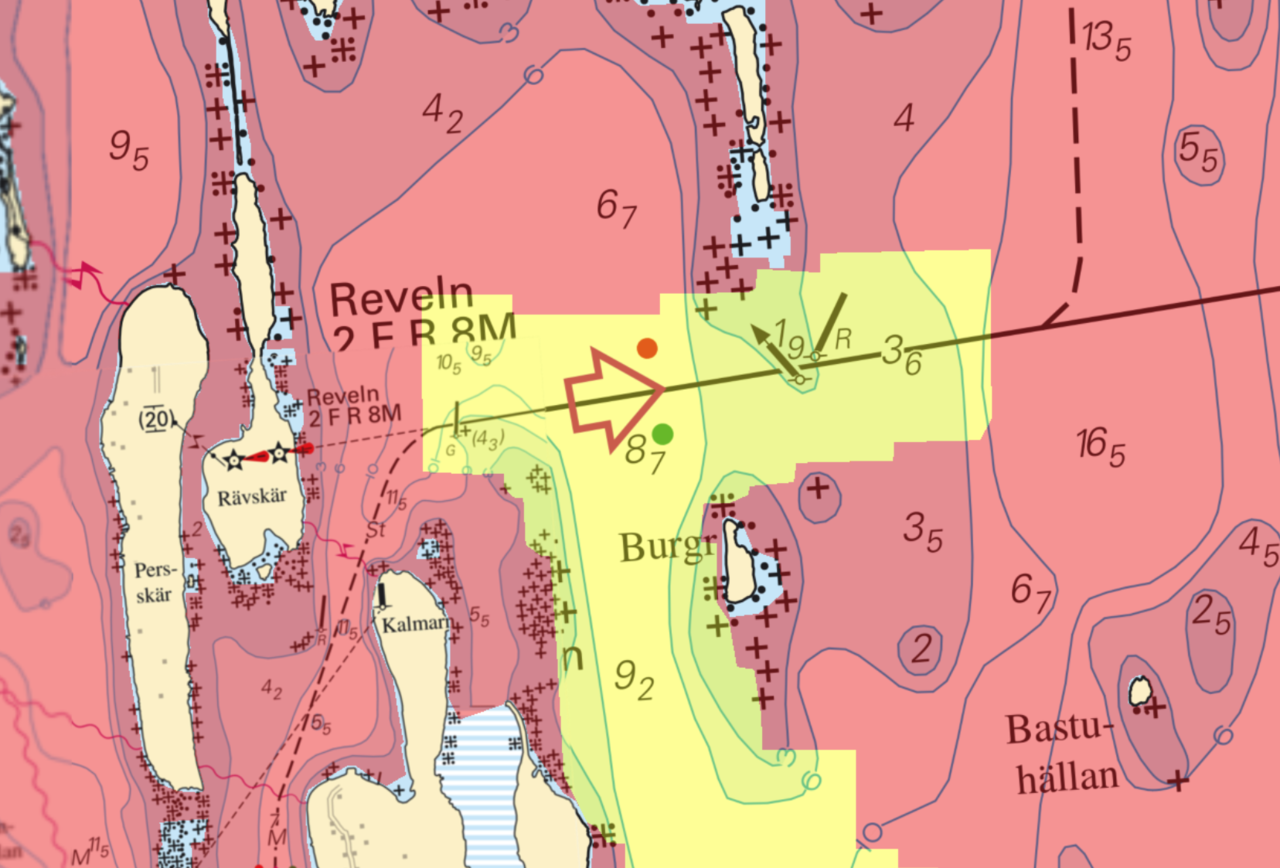

Tenkte segla innom Norrbyskär i sommar. Det ligger lite syd för Umeå. När jag ser på leden undrar jag vad som är tanken bak styrbordspricken. Vi sticker 2,2 meter. Bättre att gå på fel sida?
16 minuter sedan skrev filuren:
Jag har ett gammalt sjökort sedan före "sjökortslyftet". Där ser det ut som enligt bilden nedan. Sjökortslyftet är ett sammelsurium av sjökort och Lantmäteriverkets landkarta vilket blivit väldigt kritiserat av kartografer och båtorganisationerna för de omfattande felaktigheter Sjöfartsverket numera lagt in i sina sjökort.
Nu finns det både enslinje och prickar utsatta i leden som sannolikt funnits i många år utan att någon haft problem med djupen. Enigt mitt gamla sjökort så är djupet över tre meter i leden vilket tidigare seglare nog litat på och gått leden med djupgående närmare tre meter. Jag skulle inte vara orolig för att följa ensmärken, prickar och ledmarkering med 2,2m djupgående.

Den gamla kartan förklarar varför enslinjen och prickarna står som dom gör. Kan inte vara roligt att arbeta på kartavdelingen i Sjöfartsverket och försämra sjökartorna..

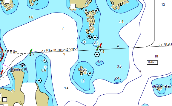

Ett av syftena med sjökorts"lyftet" var väl att kompensera gammal data med landhöjningar som skett genom åren. Som på kartutsnitten i tråden där @Lintotts älder djupangivelser blivit lite mindre i nya kortet, ex.
1,4 m djupangivelse som blivit grynna, 2,4m djupangivelse som blivit 2meter,
3,9 blivit 3,5
4 blivit 3,6
etc.
(Alltså generellt ca 0,4 m grundare)
Det är ju såklart bra om man uppdaterar för landhöjning så man kanske får mer korrekta djup för hur det är idag. Men bieffekten med "lyftet" med stora områden som nu bara blivit 0-3m utan närmare detaljering är ju katastrof.
Det leder oxå till att folk av logiska orsaker behåller de gamla korten som ändå ger viss ledning i topografin för de nya mörkblå 0-3m blafforna som inte var blaffor innan.
Och det är ju knappast säkerhetshöjande att många undviker att uppdatera sina kort.
Och vad är då djupet idag på enslinjen vid prickarna? Det är väl ytterst oklart.
Om det verkligen är under 3 m så undrar man om det är lämpligt att ha kvar den enslinjen som den är utan att man justerar den så man hamnar mer söder där det är 3-6m kurva eller detaljerar med djupangivelse vid prickarna om det idag är typ 2,99m (står 3,4 på gamla kortet minus 0,4 som verkar vara generella kompensationen).

Ett av syftena med sjökorts"lyftet" var väl att kompensera gammal data med landhöjningar som skett genom åren. Som på kartutsnitten i tråden där @Lintotts äldre djupangivelser blivit lite mindre i nya kortet, ex.
3,9 blivit 3,5
4 blivit 3,6
etc.
Jag letade fram "originalsjökortet" (Sjöfartsverkets pappersutgåva) där det framgår av kanttexten att djupsiffrorna är angivna till 1970 års djup. Landhöjningen i området anges till 0,8 cm/år (vad gäller landhöjning så är den rätt olika för olika delar av kusten så man behöver kolla värdena för aktuellt sjökortsområde). 55 års landhöjning med 8 mm/år innebär att det ska dras av 44 cm från de värden som angetts i mitt gamla digitala sjökort (utgåva för mitt digitala kort tror jag är 2003 men djupuppgifterna justerades inte i de digitala korten på den tiden, alla djupuppgifterna överensstämmer med värdena i Sjöfartsverkets pappersutgåva).
Så för att få någorlunda korrekta djupuppgifter bör man dra av ca halvmetern. Leden som TS funderar på att använda går på det gamla kortet inte på mörkblått vatten så det bör vara minst 2,5m djupt i leden och det är inte helt osannolikt att det är djupare än så. Om vattenståndet ligger runt normalt vattenstånd så finns det fortfarande minst 30 cm tillgodo. Så ett korrekt råd är nog att hålla koll på vattenståndet vid en eventuell passage.
Om någon deltagare på forumet går leden så kunde det vara intressant att få resultatet av ekolodets djupvärden vid passage mellan prickarna (å så klart en vattenståndsuppgift vid mättillfället).
Det kan vara bra att tänka på att det inte är sjömätt med fullt moderna metoder där. Rött på kartan innebär, enligt beskrivningen, sjömätning från före 1940, i huvudsak med handlod. Dvs, man rodde runt och lodade punktvis, och fick positionen genom att triangulera märken på land. Självklart innebär det att enstaka stenar och uppstickande, skarpa kanter kan missas. Just i den här leden är det gult på kartan. Det betyder att det är sjömätt efter 1940, men inte med fullständig bottentäckning, så inte heller där kan man känna sig säker på att mätningarna fångat exakt hur det ser ut på platsen. Men, man får väl hoppas att de gjorde täta mätningar just där leden går. Tyvärr redovisar Sjöfartsverket inte vilken mätmetod som använts på en viss plats, och inte heller mätpunktern eller ens en generell uppgift om mätpunktstäthet. Allt vi får är den här indelningen i rött, gult och grönt, där det bara är grönt som man ska kunna lita på helt. Där ska det vara fullständig bottentäckning, dvs hela havsbotten har kartlagts och mätts in.
