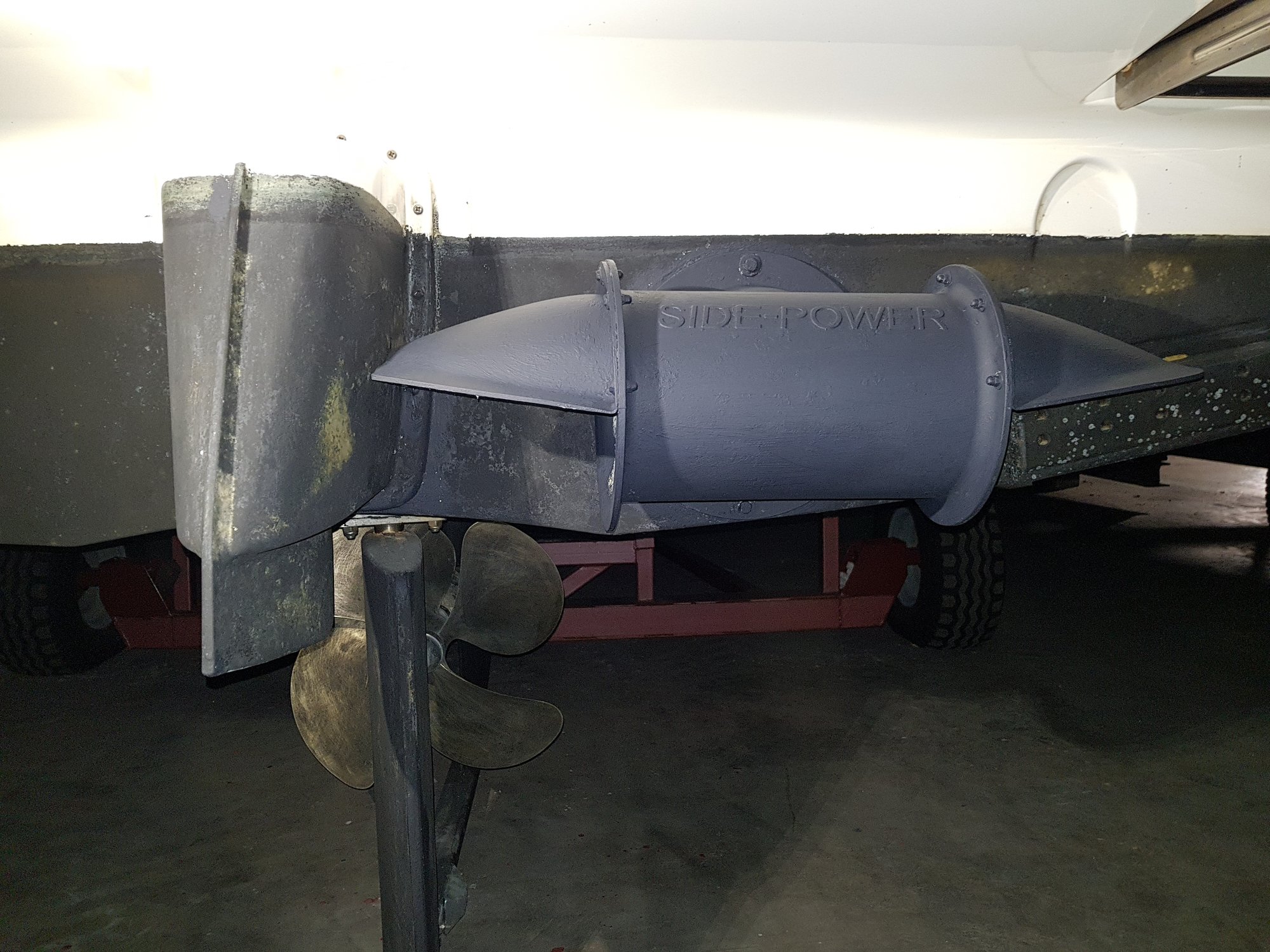

Så här ser mitt montage av en standard SE60 ut på min Skilsö 35. Att den blåser vattenstrålen rakt mot trimplanen spelar inte så stor roll för funktionen:
Finns det bara en plan yta att sätta trumman på så "tunneln" hamnar väl under vattenytan så är det inga problem. Sleipner har även 125mm-trumma så man kan få plats med i alla fall en 3hk om utrymmet inte klarar en 185mm. Hade det på min förra båt, och det fungerade oftast helt ok trots den svagare modellen.

Tänk på att om båten har skädda måste du ha ganska kraftig Thruster.
Tror jag satte 6 hk på min Saga 310?
Ytan där den skulle monteras var allt annat än plan så jag tog hjälp.
Ger hjälp i lungt vatten men om det går vågor är den ganska värdelös.
Den hamnade ganska nära ytan.
Fick också byta avgas-stöveln för att vattenstrålen skulle kunna få fritt flöde.
// Mats W

13 minuter sedan skrev Wergis:
Är stöveln på bilden den som går längre ut? Ser ut som en standard-stövel.

2025-12-21 vid 22:53 skrev ChristerN:
Ja, det är originalstövelen som blockerar vattenflödet.
Den nya går längre akterut.
Dessvärre ger den ett nytt problem.
Vid 15 knop får man vattensprut/ dimma över hela aktern.
Stöveln är utformad som en plog som genererar vattensprut åt bägge sidor.
Jag löste det nästan til 100% men det tog en stunds klurande.

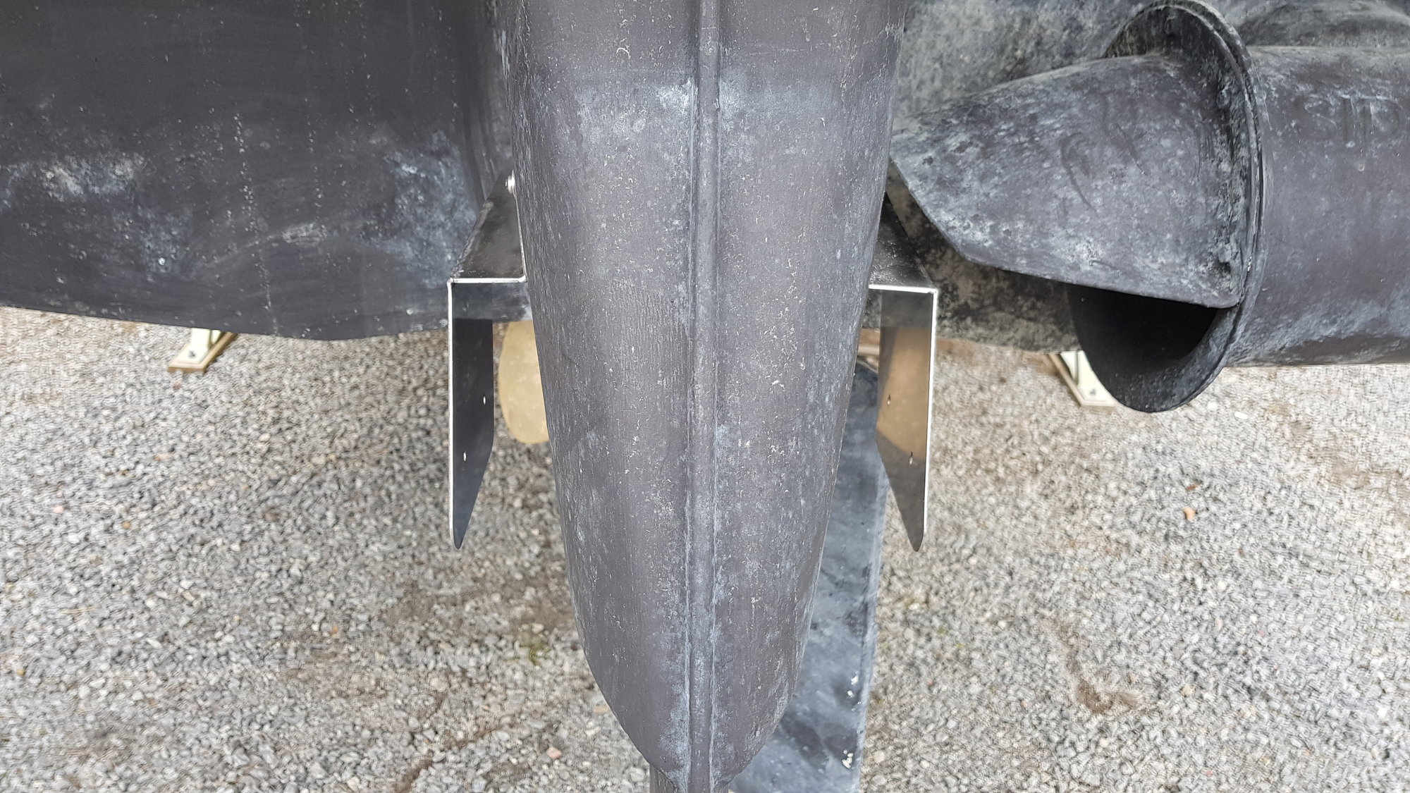

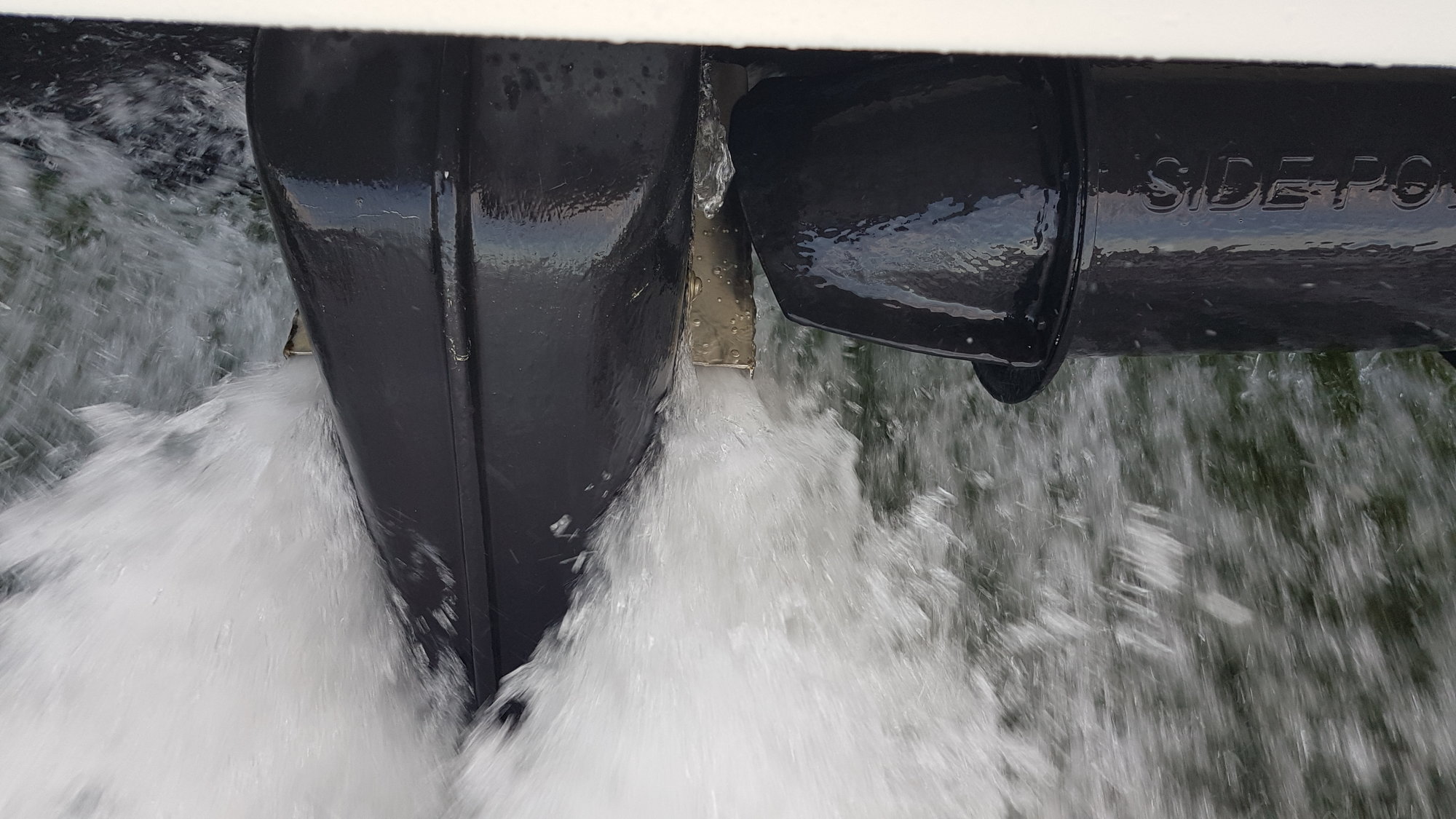

God fortsättning på er. Här komer en bild bakifrån.
Vattensprutet kommer snett bakåt/ uppåt fr "plogen".
Det kommer in under den horisontella delan och leds rakt bakåt. Stöveln har dessvärre inte helt plana sidor så en liten del vatten krypen innanför plåten och läcker ut uppåt men det
går att lösa med gasfiberspackel skulle jag tro?
Ritning mailas på begäran.
