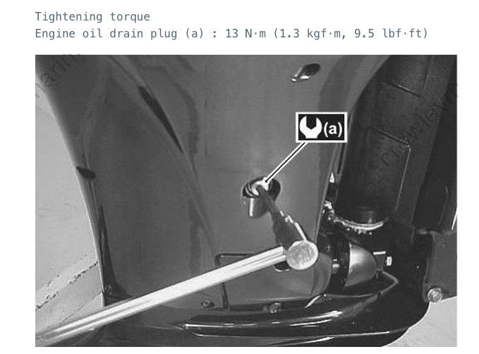

Vad ska jag ha för åtdragningsmoment för oljeavtappningsplug för motoroljan för 80 hk Suzuki? Jag drog åt med ca 40 Nm och börjar bli orolig om det kan vara för hårt.
Om det är för hårt, ska jag lätta på en gång eller låta det vara så här fram till nästa oljebyte?

40 är väldigt mycket. Generellt ska skruvar eller bultar med packning inte dras särskilt hårt. Jag skulle göra om genast och byta den packningen.
Ok, tack för ett snabbt svar, så ny packning och dra om, om gängor trasiga så får boka verkstadstid.
Gick till båten och lossade pluggen och sedan drog åt lite löst. Gängorna kändes bra.  Ska köpa en ny packning och göra rätt nästa helg.

En lite uppföljning, köpte en ny packning och monterade pluggen med rätt moment. Rätt moment på 1.3 kgm känns väldigt löst.
Men, det som jag såg att det var den tidigare packningen som verkar ha tagit stryk och blivit tillplattad, ungefär hälften så tjock som en ny. Mao mjukare än gängorna, bra skydd mot klantiga GDSare.
