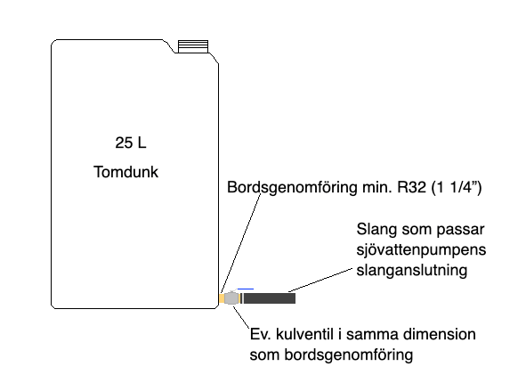

Mercury_44XS 794 Postad 17 November , 2025 5 timmar sedan skrev Regulator: Min tanke är att först tömma allt sjövatten, sedan lägga ner slangen som är ansluten till impellern i en glykolblandning, och även där lägga slangen som är ansluten till avgaskröken, så att det blir som en loop. Detta för att vara helt säker på att den får i sig allting osv. jag kopplar en vattenslang till avgaskröken så att det inte blir för varm där. för om jag förstår det rätt så sitter båda termostaterna på färskvattensidan, stämmer detta? Jag slänger in min konserveringsdunk här, ett system som jag tycker är lätthanterligt utan en massa onödigt slabb i maskinrummet. Dunken brukar jag ställa på durken ovanför maskinrummet. Kolla vad du har för dimension på inkommande slangar så du får tillräckligt flöde till sjövattenpumpen om du väljer denna lösning. Är det riktigt stora motorer så kör jag dubbla dunkar som kopplas ihop efter bottengenomföringen och kulventilen med ett Y-rör och en slang till sjövattenpumpen. Det som kommer ut ur slangen före avgaskröken kan du ju samla upp i en annan tom dunk och återanvända, behövs kanske silas innan man använder det igen. Kör några sekunder på slutet utan vatten i avgaserna så blåser du ut allt därifrån (eller i varje fall det mesta) så slipper du isklumpar i ev. plastljuddämpare. Man hör ju på ljudet när det går utan vatten men kör inte länge så något blir överhettat och smälter om det finns detaljer som inte klarar lite värme. Glöm inte backslagens oljekylare... //Pär Dela detta inlägg Länk till inlägg Dela på andra webbplatser
