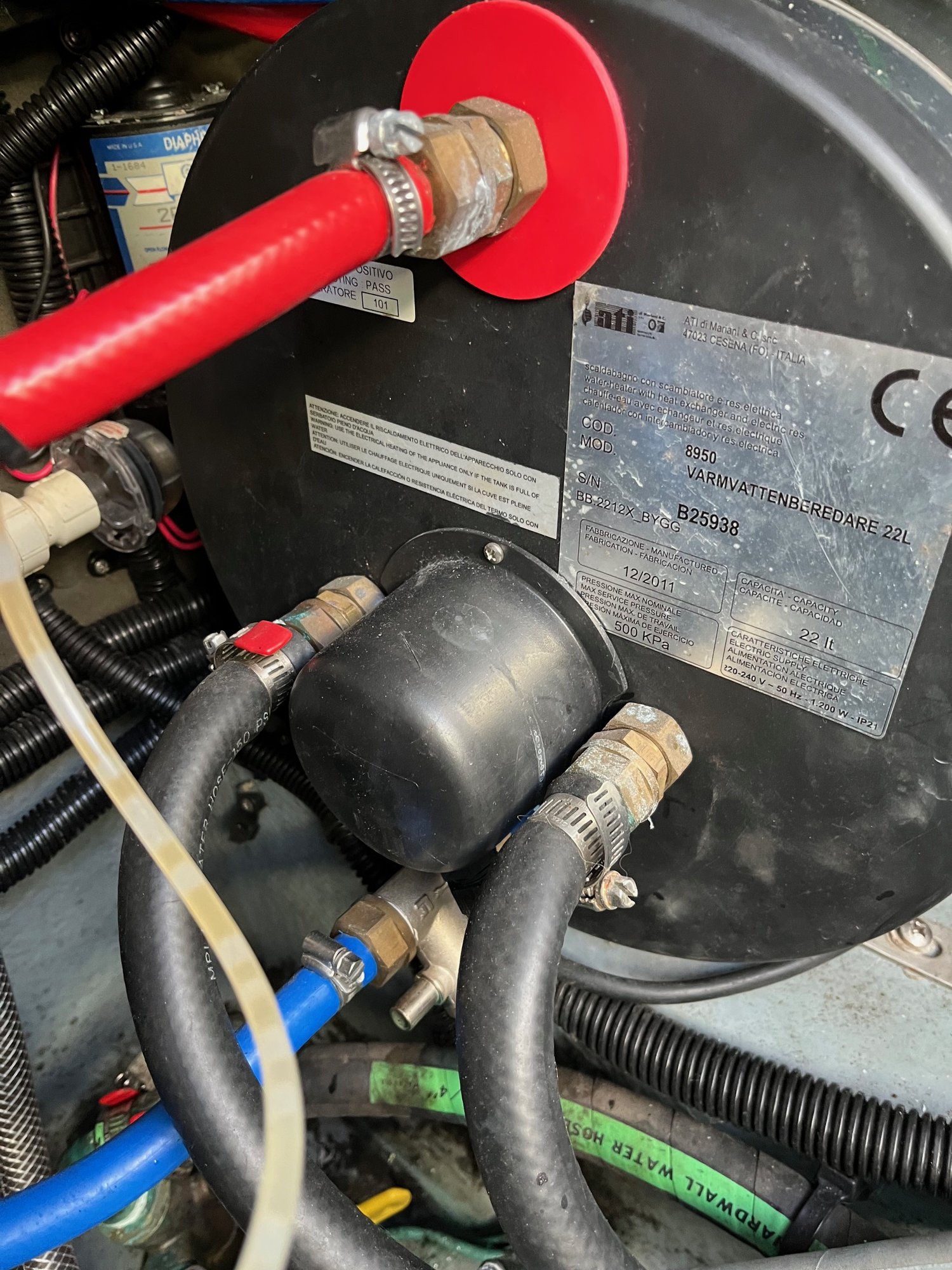

Hej :)
har sökt och förstår det mesta med att tömma vattensystemet och vvb.
det enda jag inte vet är var jag ska spruta med tryckluft / pump. är det ovanifrån allstå vid kranen eller nere i motorrummet om jag lossar slangen till pumpen?
samt vilken ska jag blåsa luft i i VVB ? dumma frågor kanske men vill inte att något går sönder :)

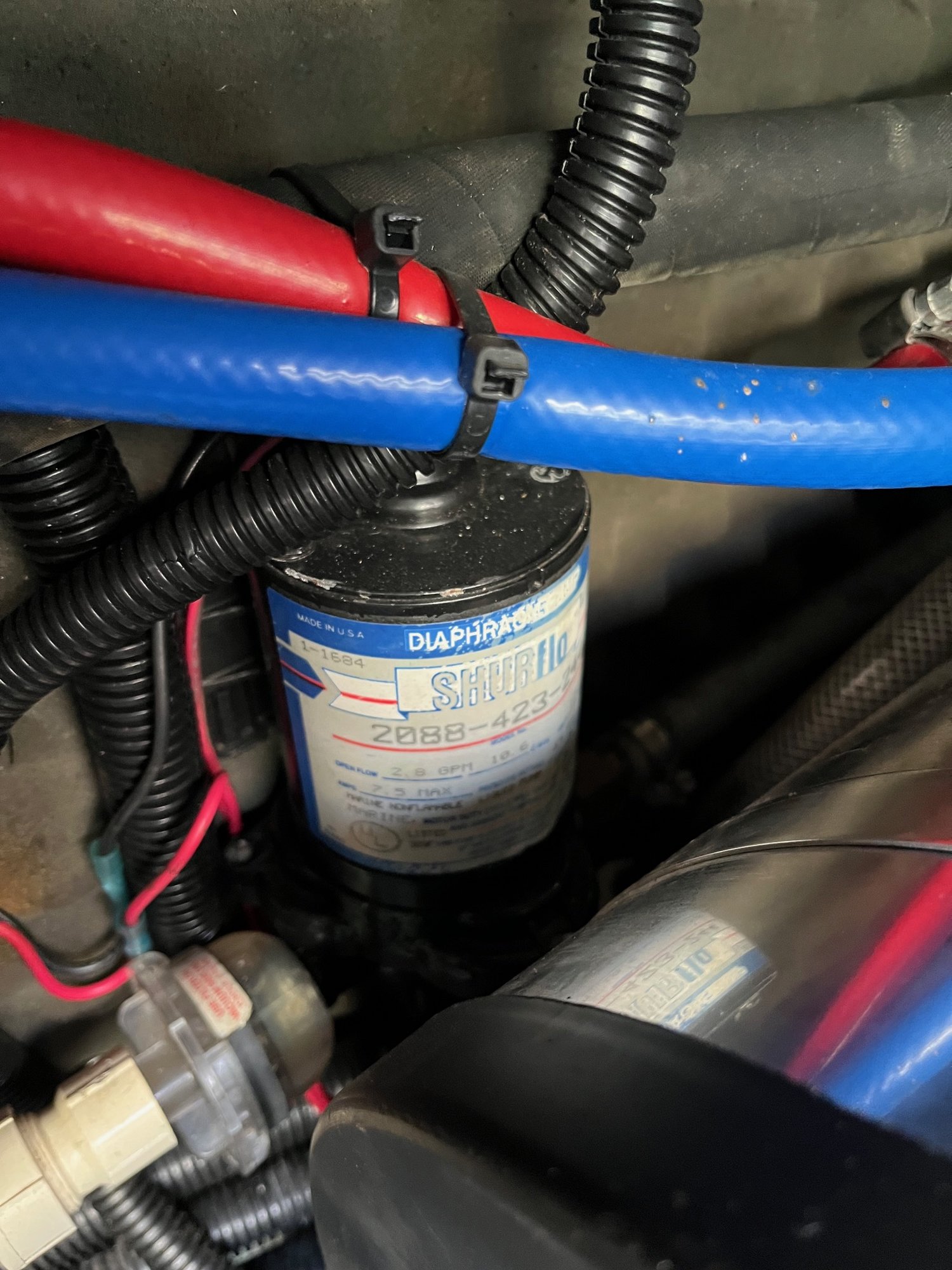

Naturlagarna gäller! Vattnet ställer sig nedtill i beredaren. Det är där du måste öppna för att få ur vattnet (blåa slangen) eller öppna en kallvattenkran så vattnet kan dräneras den vägen. Å så blåser du i varmvattenanslutningen (röda slangen). Du kan inte blåsa vid pumpen, den har sitt utlopp nedtill i beredaren så då fyller du bara luft i beredaren och inget vatten trycks ut (det kommer att skvätta lite p.g.a. tilluften men beredaren kommer inte att tömmas). Om du blåser ut vattnet via en kran så slipper du få hela beredarinnehållet i kölsvinet. Sen måste du avsluta genom att lossa kallvattenslangen och tappa ur den sista slatten eller om du har övertrycksventil där så kan den öppnas.
Å så blås igen när du öppnat slang/övertrycksventil.

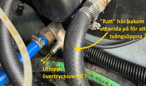

Sitter inte kallvattenslangen på en övertrycksventil, vilkens utlopp man ser på bilden ?
I så fall sitter det kanske en ratt eller en hävarm för att manuellt öppna denna, men på bilden dold av kylvattenslangen.
Här kan du - i så fall - sätta en slang ner till t ex kölsvinet och på så sätt enkelt tappa ur VVB, samt låta ventilen stå öppen över vintern.

sjukt blåste i röda slangen och det kom säkert ut 8-10 liter, tycket de va ovanligt mycket när man redan hade "tömt" beredaren

stämmer där är en "liten kran" där kom ut vatten men när jag blåste i röda slangen så kom de säkert ut en 8 liter till

Om du bara öppnar avtappningen så blir det undertryck i beredaren och vattnet rinner inte ut. Det står kvar så mycket vatten att beredaren riskerar att frostsprängas under vintern. Precis som du verkar ha gjort i andra tömningsförsöket så måste du blåsa in luft via varmvattenanslutningen eller montera en T-koppling där så du kan släppa in luft.
På min varmvattenanslutning har jag  har T-koppling med Ballofix som står stängd under säsongen så behövs det inte så mycket skruvande för att tömma.
