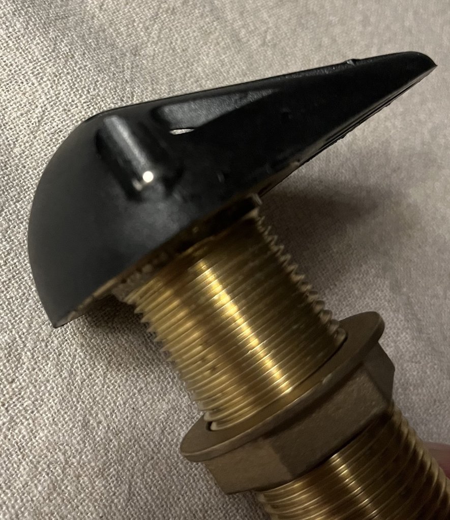

SCGB 18 Postad 19 November , 2025 Nu är jag på gång med bytet, om det inte blir för kallt för sikaflexen. Jag köpte en sån där genomföring med plastskål men blev fundersam nu om hur stort hål jag ska borra. På den gängade delen är det 26 mm diameter, men precis intill ”svampen” som ligger mot skrovet är det en kant som är 29 mm. Ska jag köra med 29 mm hålsåg eller måste man krångla och köra 26 mm plus urtag för falsen? Är det ok med lite spel i hålet? Sen måste jag också korta genomföringen, den är onödigt lång. Det är bara att kapa av den eller? Lite klurigt att såga spikrakt men jag får hitta på nåt. Dela detta inlägg Länk till inlägg Dela på andra webbplatser
Lintott 2 226 Postad 19 November , 2025 31 minuter sedan skrev SCGB: Nu är jag på gång med bytet, om det inte blir för kallt för sikaflexen. Jag köpte en sån där genomföring med plastskål men blev fundersam nu om hur stort hål jag ska borra. På den gängade delen är det 26 mm diameter, men precis intill ”svampen” som ligger mot skrovet är det en kant som är 29 mm. Ska jag köra med 29 mm hålsåg eller måste man krångla och köra 26 mm plus urtag för falsen? Är det ok med lite spel i hålet? Sen måste jag också korta genomföringen, den är onödigt lång. Det är bara att kapa av den eller? Lite klurigt att såga spikrakt men jag får hitta på nåt. Borra ett hål som är något större än rörgängan (det ska bli lite plats för sika runt gängan), sedan får du fräsa/fila bort lite för änden längst ner på gängan. Jag brukar säga använd Dremeln o har du ingen så köp en... En liten fräs eller sliprulle på en Dremel fixar avverkningen på ett par minuter. Dremeln kommer du att ha nytta av många gånger. Innan du sågar av gängan så ska du skruva dit muttern så du kan skruva ut o rensa gängorna när du fått av genomföringen. Det är riskfritt att dra fast genomföringen i ett skruvstäd i yttre delen av gängan när du ska såga, den delen ska i alla fall kastas när du är klar.... Dela detta inlägg Länk till inlägg Dela på andra webbplatser
SCGB 18 Postad 19 November , 2025 Kanon! Då kör jag på typ 27 mm hålsåg? Det blir ju en minimal fals att fräsa ned. Dremel(ish) finns. 1 Dela detta inlägg Länk till inlägg Dela på andra webbplatser
