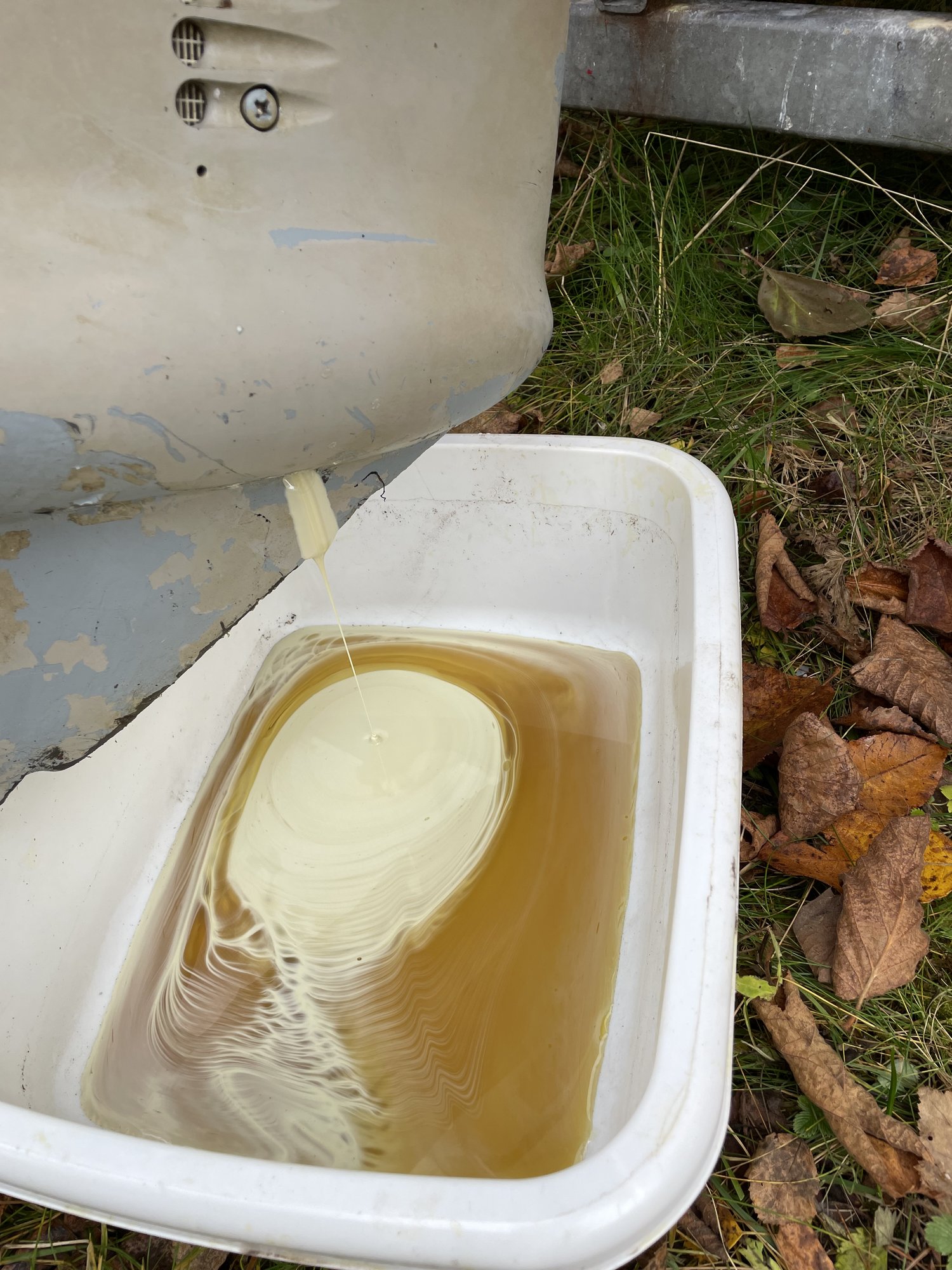

Är helt ny på båtmotorer. Har en Johnson 50hk från tidigt 90-tal.
Vinterkonserverar den själv för första gången och har tömt växelhusoljan. Av bilden att döma ser det ut som att den är uppblandad med vatten.
Håller ni här inne med?

Kom det några droppar vatten innan oljan eller kom det bara den mjölkiga oljan direkt.
Jag ser att det inte är all olja som blandats till emulsion, vet du vad det varit för olja i växelhuset?
