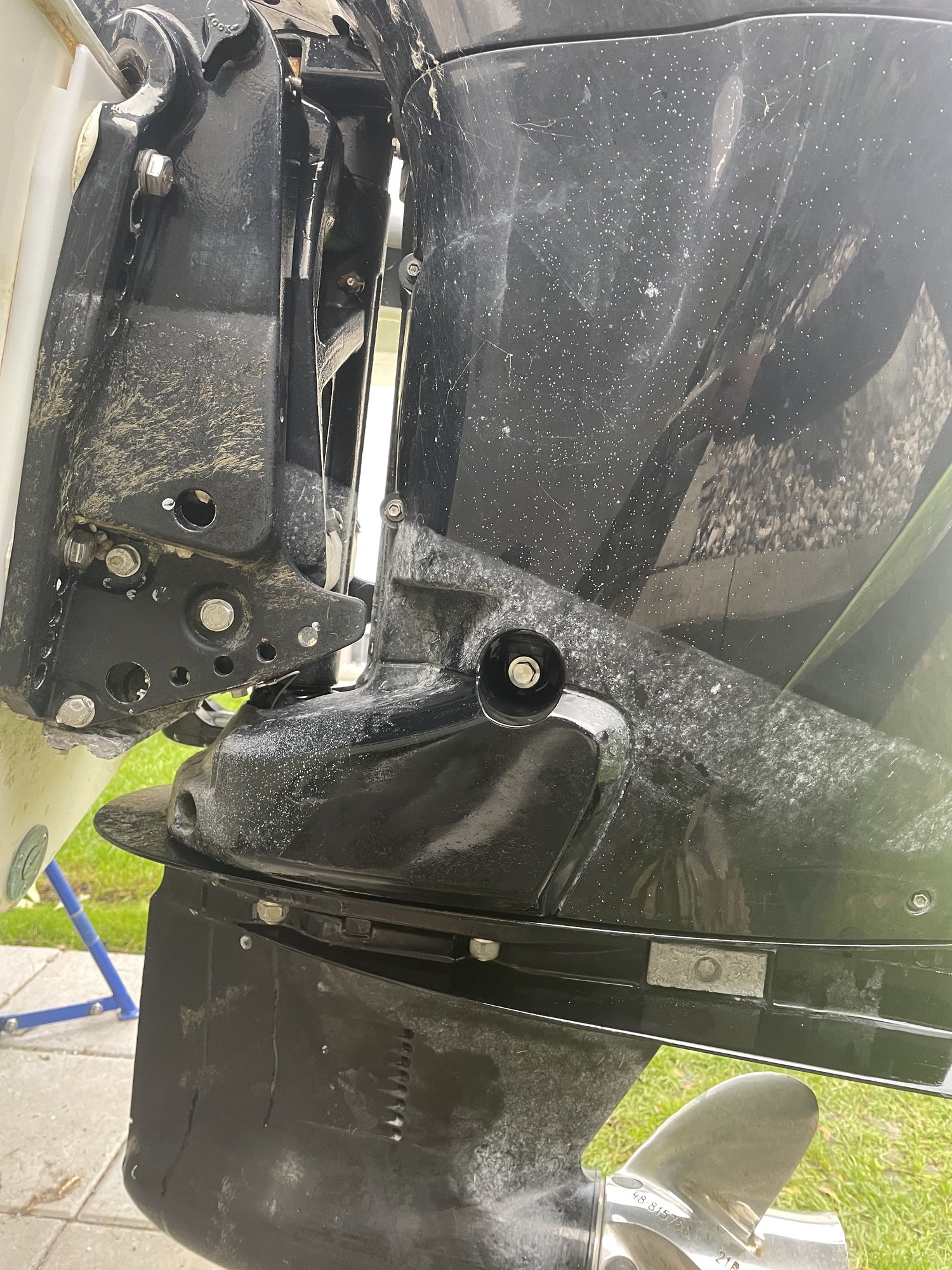

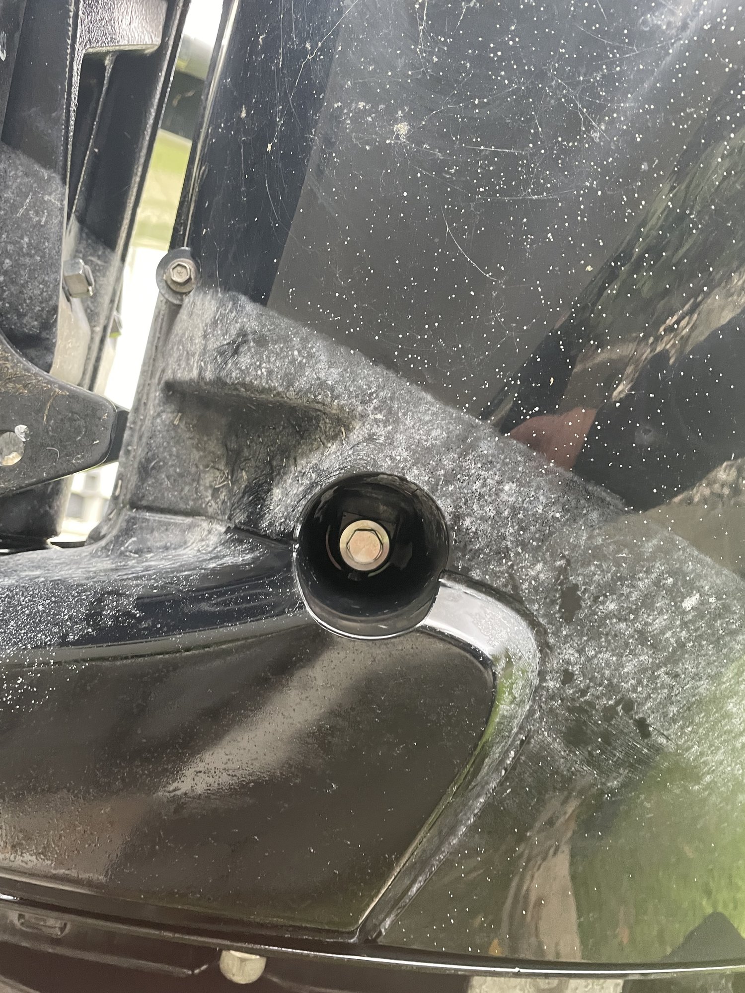

Verado 150hk. Nej den lossa lätt men det gick att fortsätta att skruva fast jag såg att den nått botten. Pratade med en båtverkstad som påstod att detta är Veradons svaga punkt. De har stött på detta tidigare och då har de limmat fast pluggen med loctite. De har dock skruvat ut den och sen limmat den. Jag tänker dock inte skruva ut den, utan försöka försegla den med några lager av lämplig loctite i flera lager. Alt fyller jag hela hålet med sikaflex . Bifogar bild på pluggen.

Om det är Loctite gänglåsning du menar så kommer den inte att göra någon nytta utanpå, dessa typer av gänglåsning härdar först i frånvaro av luft (Anaeroba).

Håller med föregående talare, gör en professionell reparation med insatsgänga. Att lägga på någon kem-produkt när gängorna är så skadade att skruven går runt utan motstånd är i stort sett meningslöst och får betraktas som en ytterst temporär åtgärd.
Min tanke är ju inte att öppna den någonsin mer. Såg att en del lyckats med en längre plugg, då hålet på en del motorer är djupare än pluggen och att det därmed funnits kvar gängor. Frågan är hur lätt det är att hitta en längre och pröva.
Nu är det vinter och du har ett halvår på dig att göra rätt.
Kan inte vara så kul om pluggen släpper på höga varv, oljan sprutar ut, du behöver bogseras hem och i värsta fall motor skär. Att få dit en insatsgänga kan inte ta mer än ett par timmar och några hundra i materialkostnad. Som alternativ låta en verkstad att göra det, även en bilverkstad borde klara sånt för några tusingar.
Låt inte snålheten bedra vissheten !

Sen kan man ju spekulera i varför gängorna gått sönder, kan vara en förre ägare som dragit snett eller för hårt. Galvanisk korrosion kan vara en orsak vilket man slipper om man tiltar upp motorn fullt när den ligger förtöjd i hamnen.
Motoroljan skall egentligen dräneras via oljepluggen, då får man ut varenda droppe av den gamla oljan vilket kan vara svårt med oljesug.
