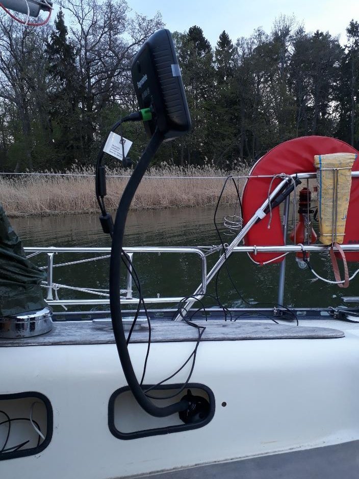

Vi hade samma önskan, en Rymarine 9" plotter för fiske råkade vara billig när vi köpte den.
Vi har monterat vår plotter på en böjlig gummiklädd arm, fast den sitter inte som på bilden längre.
Det enda problemet var att få tag på en en meter lång arm som klarade vikten på plottern utan att böja sig. Det blev dyrt, typ 1500:- kronor. Det var det värt.  Det är sex år sedan och det funkar fortfarande som det var tönkt. Om jag minns rätt beställde jag den från Taiwan som någon sorts varuprov till ett prototypbygga för ev. framtida större beställning.
Jag har en liknande lösning idag, tycker den fungerar utmärkt. Paddan sitter på ett rörligt fäste/arm på nedgångsluckan. Det går att skjuta in luckan för att gå in i båten och den sitter monterad i mitten.
Den är något i vägen för skoten men inte så att det stör.
