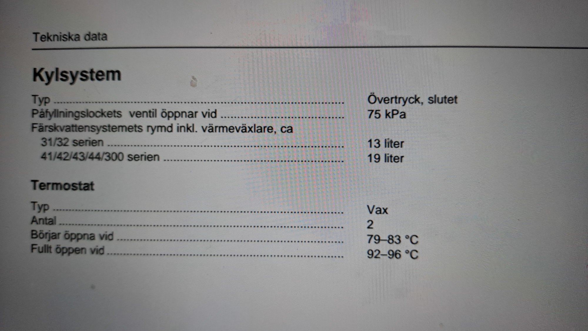

Vill bara flika in med att färskvattensystemet det slutna glykolsystemet rymmer 13 liter enl.Volvo Penta Tekniska handbok.
Sjövattensidan uppskattar jag lika mycket ca 15 liter
