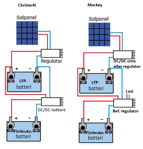

(Jag har bla en 135W solpanel som jag mätt kapaciteten på på lite olika sätt och när den som mest ger ca 60 W in till batterierna inser jag att den borde få jobba lite effektivare.)
Med så lite panel har jag svårt att tro att det skulle göra någon skillnad vilket batteriteknik du laddar. Om du kör den vanliga bulk/absoptions-cykeln bör väl blysyrabatterierna ta emot all ström som panelen ger ifrån sig under bulk-fasen.
Såvida du inte kör någon egen laddcykel.

Jag är kanske trög men hade du tänkt att sätta en MPPT-regulator mellan LFP och blysyra?
Lite trög kanske. ;)
Jag skrev tidigare i tråden (tidig morgon innan jag var helt vaken) att jag inte hade lust/ork att bygga om elsystemet och att jag har en DC/DC- omvandlare och en gammal regulator liggande, så därav min lite sämre lösning. Frågan är hur dålig den blir?
Nu när jag ritat upp hur det blir så verkar det ju inte bli så bra. Det blir nog svårt att få någon vidare laddning på blybatterierna från LFP. I början när blybatterierna är urladdade och och LFP-batteriet fulladdat blir det väl en del laddning, men ganska snart kräver blyet högre laddspänning samtidigt som LFP-spänningen sjunker vartefter det laddas ur.
56 minuter sedan skrev anuba:

9 minuter sedan skrev Mackey:
LFP har ju ganska flack spänningskurva under urladdning och det är ju bla den egenskapen jag tänkte utnyttja. Kanske räcker det?

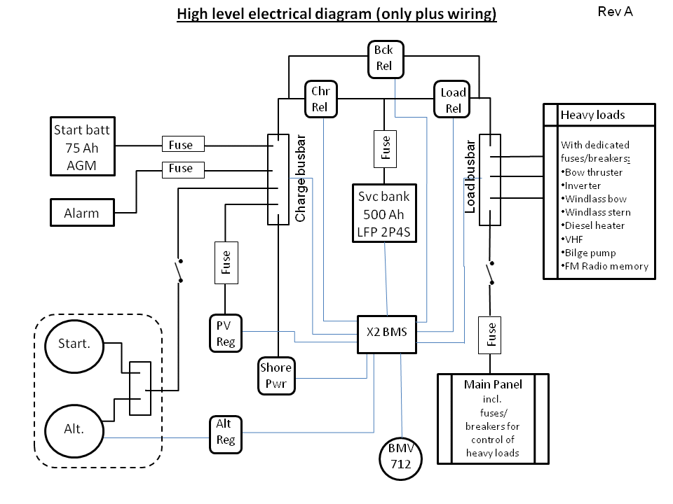

Hybrid system med LFP och bly har diskuterats för något år sedan.
Jag har ett sådant system med god erfarenhet, all laddning sker mot AGM startbatteri, en X2 BMS styr en 500 A kontaktor/relä när laddning skall ske.

2 timmar sedan skrev skippeer:
Ja, så ser ju X2s lösning ut och den är ju inte helt originell (vilket dock deras BMS verkar vara). Min idé var annars att utnyttja LFPs goda laddmottaglighet utan att bygga om så mycket och så att jag kan utnyttja solpanelerna bättre. Men det verkar ju som det inte var en så bra idé...
6 timmar sedan skrev ChristerN:
Jo, det är en god idé att låta solpanelerna ladda LFP/förbrukarbanken. Enklaste lösningen är väl att ansluta solpanelerna till en regulator (och det har du väl redan gjort) och sedan koppla regulatorn direkt till LFP/förbrukarbanken. Det förutsätter att du har en solcellsregulator du kan ställa in utspänningen på och det går väl med de flesta moderna solcellsregulatorerna. Det är ju inte så höga effekter från solcellerna till batteriet så kabelarean kan vara rätt måttlig. Det är skillnad på anslutningen från generator via DC/DC-laddare där effekten är rätt hög och kräver lite grövre kabelarea.
9 timmar sedan skrev Lintott:
Jag ber er läsa ursprungsinlägget och kolla på denna bild som Mackey gjorde.
Min tanke var alltså att göra som nedan för att slippa bygga om så mycket.
Startbatteriet behöver nästan ingen laddning om det enbart är till för att starta motorn. (Det finns en del som kopplar in diverse prylar på startbatteriet.)
