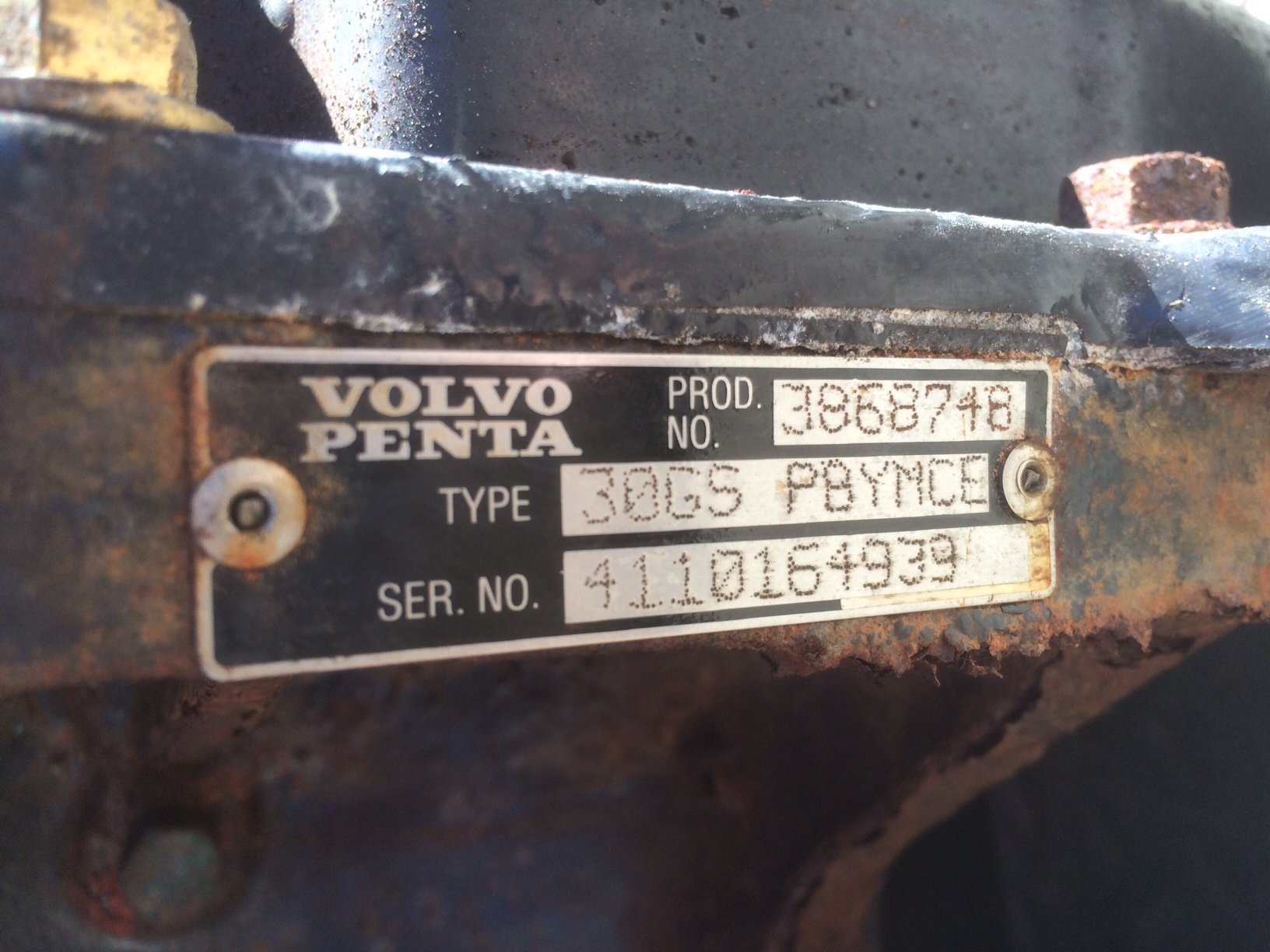

Vad är det för motor?
Fullständig modellbeteckning och serienummer, så länkar jag till reservdelskatalog.

Bifogar en bild på motornummer.
Tack för hjälpen

Hittar bara 3.0 GS PBY, inte PBYMCE.
Ska kolla en annan katalog också
//Pär

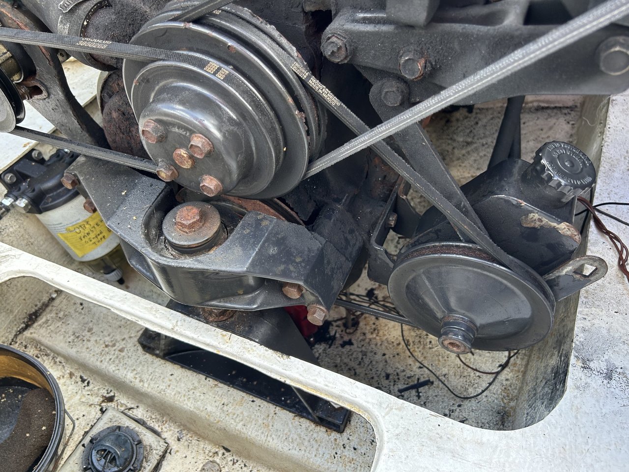

Jag tog loss alla remmar och snurrade på alla hjulen. Allt snurrar fint. MEN.... Jag märker att remmen som driver servon även driver hjulet som driver alla andra remmar. Denna rem sitter helt lös, och går inte att spänna mer.
Blir att beställa en ny att installera. Tack för all hjälp
Hur ska jag få den på plats, måste jag lossa hela motorn? Bifogar en bild, det är remmen som går ner till höger i bild....
Tänker du trä remmen bakifrån och över hela motorn?
Mycket som ska lossas då och remmen räcker inte till.
Jag skulle nog i stället försöka att typ palla eller lyfta upp framänden på motorn och sen plocka dän främre motorfästet. Då bör det gå fint att byta remmen.

Vad har du för båt?
Kan du lägga en tvåtumfyra eller någon annan regel/balk på högkant över motorrummet?
Får du plats med en talja/lyftblock? Då kan du hänga motorn i det du behöver inte lyfta så högt, bara så du får loss främre fäste.
Du behöver kanske lite virke att palla upp med också...
Men det får absolut inte ligga löst så allt kan tippa.
Lossa främre fäste lite men ta inte bort skruvarna innan du riggar lyftanordningen.
Sitter väl en lyft ögla på motorn...
Alternativt är att palla upp underifrån men det är mycket mer bökigt men du avgör vad du tycker är enklast för dig.
Passa på att kolla främre upphängning när du ändå har det loss.
//Pär
kolla att det är rätt remmar rätt monterade tidigare !  nu är det kort anliggning vid vevaxeln mot servot.
 akta tråget vid lyft ,spännband funkar att lyfta med.
du kan stripa en reservrem innanför motorfästet så har du beredskap om det behövs senare    B

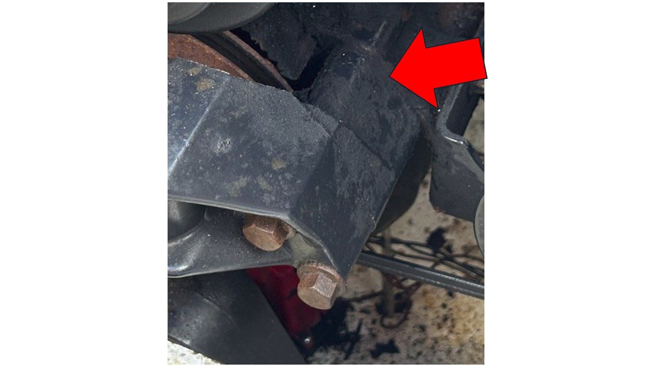

Lossa dessa två skruvar och ta sedan bort metallblocket som de håller fast. Det behövs ingen uppallning eller annat. Efter rembytet sätter du tillbaka metallblocket och skruvarna.

Att ta loss hela främre motorfästet för att byta en rem är inte bara att gå över ån efter vatten. Det är som att simma över hela Vättern efter vatten. Dessutom måste motorn riktas mot drevet efter en sådan operation och för att göra det måste båten upp och drevet av.
Motorkonstruktören har tänkt på hur det ska gå till. Man tar loss två skruvar på barbords sida av motorfästet och knackar ut det ovala metalltycke som sitter mellan motorfästet och motorblocket. Sedan är det fritt fram att byta remmen. Motsvarande två skruvar på styrbords sida håller motorn på plats så att den inte flyttar sig under arbetet. När rembytet är klart så sätter man tillbaka metallstycket/distansen och skruvar fast de två skruvarna.
Det är samma konstruktion på alla (tror jag) treliters Penta och Mercruiser. Jag har gjort operationen flera gånger på min egen Mercruiser.

Ni hade helt rätt.
Lossade de två bultarna och då blev en bit lös som jag kunde ta bort, se röd bil. Jag trädde på ny rem och spände upp den. Gick smidigt och jag behövde inte palla upp motorn
