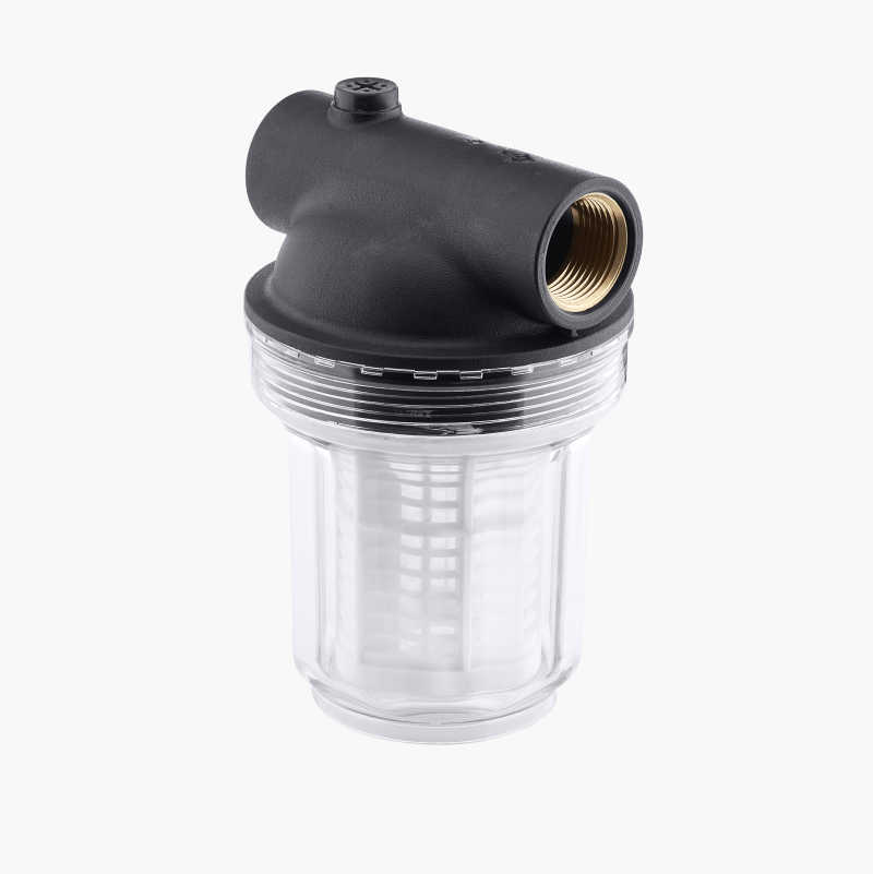

Jag funderar på att förbygga problem genom att förse toapumpen med en sjövattenfilter. Då kan man se att något kommer in och det blir kanske enklare att rensa.
Är det någon som har testat detta?
Jag har tittat på några olika alternativ.
Biltemas filter för vattenpumpar,
https://www.biltema.se/fritid/tradgard/tradgardspumpar/vattenfilter-1-2000023583?utm_source=google&utm_medium=cpc&utm_campaign=p-shopping-LIA-mid&gad_source=1&gad_campaignid=1603792037&gbraid=0AAAAADowiYgGH45X-UMGZUmL6kuMEdlo5&gclid=Cj0KCQjwtMHEBhC-ARIsABua5iQVfkxKCc10CDbqFWRDJeZb0quXPLo9xzHvWSzfc9DUCmmDCthMcOwaAqZmEALw_wcB
Ett vanligt vattenfilter till tryckvattnet,
https://www.watski.se/vattenfilter-in-line-med-fin-rf-sil-12mm-gnga-11jLc?artnr=204831&srsltid=AfmBOoq7hR9oN3MyqO8ucBa3nI6b0sYo20Vl1BVMvLBo-ABuKqqc2TZ8rbM

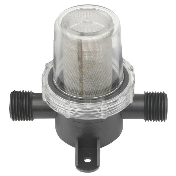

Har sedan många år ett filter liknande din bild för "tryckvatten" för allt "spolvatten" som tas utifrån från sjön (samt även filter/sil för motorkylvattnet 😉).
De typerna du visar fungerar nog helt ok, med fördelen att de är lätta att rensa och att man ser om de är fulla med skräp. Men allt i silväg kommer nog fungera, bara det är finmaskigt nog.
Japp, det är en av mina patentlösningar. Billigt och fungerar bra, jag har en sådan som i den nedre bilden. Observera att den finns i två olika dimensioner, köp rätt!
Det var främst ”Malacos kolasnören” den där bruna trådalgen som emigrerade in i min toalett där den kunde trassla in sig ordentligt. Förvisso trasslar den in sig i denna silen också, men den är ju lätt att rensa.

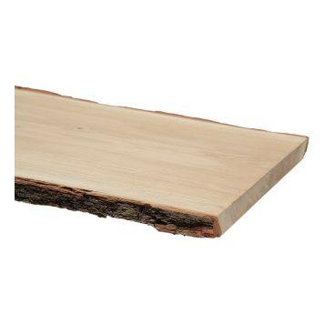

Problemet har väl ökat sedan jag har börjat lägga mig långsides. Jag har insett att man kan slippa en del trängsel in naturhamnarna på det sättet. Sedan får jag också användning av min nya fenderplanka i ek. De säljer sådana i Bauhaus.
Den borde också fungera som landgång. ;)
