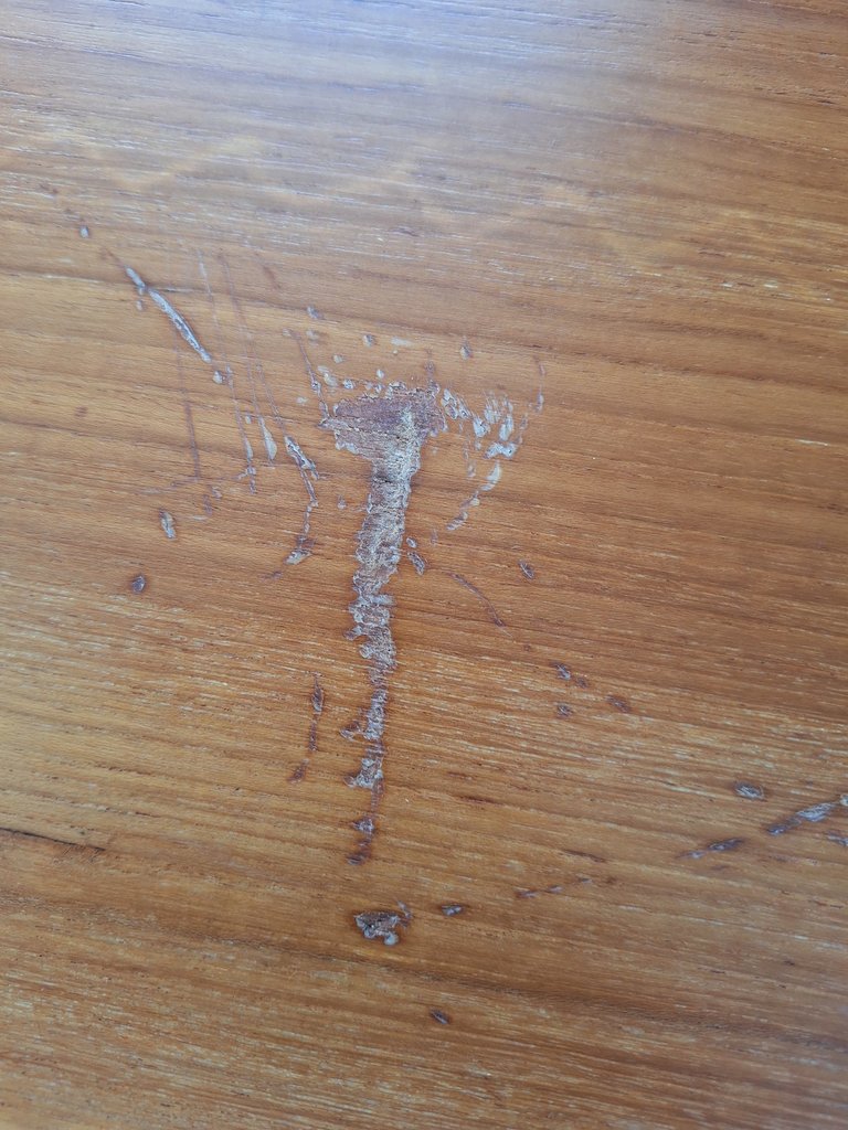

Djupa repor I fanerad teak
Det är en dörr till en kabin (Maxi 999)
Tips på hur jag skulle laga dessa djupa repor. Jag behöver slipa och fylla i dem med något. Kan jag blanda teakspån med lim och fylla i repor?
Jag kommer sedan att slipa hela dörren  och fernissa den.
Mvh,Maria
Visserligen kan man göra ett eget spackel med träspån och lim som du är inne på, men det finns faktiskt färdigt "träspackel" i färgaffären i olika träliknande nyanser (finns fler varianter än den jag länkar till, se den som ett exempel)
Helt osynlig kommer vara svårt att få lagningen, men du kommer garanterat kunna få det snyggare. Efter lagningen och innan lackning kan man ev. pigmentera lagningen och måla "ådring" med en fin pensel så den blir ännu mer osynlig.
Var dock väldigt försiktig när dörren slipas så du inte går igenom fanéren. Den ser nämligen rätt tunn ut, t ex syns färgskiftningar igenom efter limningen av sick-sacksnöret på fanérens baksida, den "söm" som binder ihop fanérarken bredvid varandra.

11 timmar sedan skrev IngemarE:

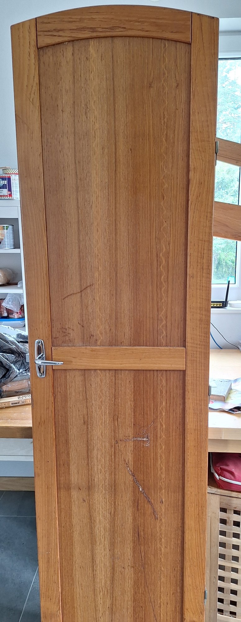

Här en bild på hela dörren. Den andra sidan är fin.
De två zig zag mönstren som går lägs dörren beror på limtråden som lyser igenom från baksidan faneret när det fogades samman. Så gör man inte idag.
I och med att de syns är faneret väldigt tunt.
Är du inte nöjd kan du absolut lägga på ett nytt lager faner. Eller en tunn plywood skiva. De finns att få tag i och är endast är 1.4 mm tjocka. Gör i så fall en mall och såga eller skär ut efter den.
2025-08-03 vid 11:53 skrev memp:
Jag tror inte att jag behöver betsad hela dörren. Bara på sina ställen.
Ok, den dörren går nu inte att vända rakt av, annat än att du hänger om den, men då uppstår det väl andra problem om dörren öppnas åt andra hållet. Min dörr var ju symmetrisk, helt rektangilär
Verkar som det är mycket tunt fanér på dörren, kollade på bilderna i min iPad där det går att förstora mer än på datorn och på vissa ställen är det rakt igenom fanéret.
Som @IngemarE redan nämnt så finns det ju färgat träspackel att köpa men det kan vara svårt att få till rätt nyans och sedan skall det slipas ner för att få det jämnt med övrig yta och när fanéret är tunt så är det riskabelt. Men är man försiktig och tar det lugnt samt bara använder fina slippapper så kan det gå. Plastiskt trä eller träspackel brukar finnas i välsorterade färgaffärer eller i online-butiker.

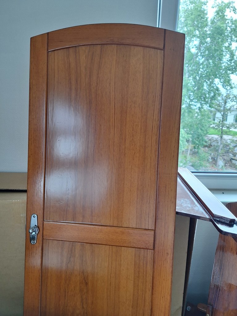

En annan fråga. Det gäller bordet i ruffen:
Jag vill inte ha helt blank och inte heller helmatt. Går det blanda 80 % Epifanes två komponent  Klarlack Matt och 20 % Epifanes två komponent klarlack högblank? På bordet vill jag ha två komponenter.
På dörren kommer jag att köra Epifanes sidenmatt.  Jag gjorde så på dörren till förpiken och jag blev nöjd ( se bifogad bilden)

Lacka 2-3 lager klar först sedan 1-2 lager sidenmatt så får du ett större djup i lacken

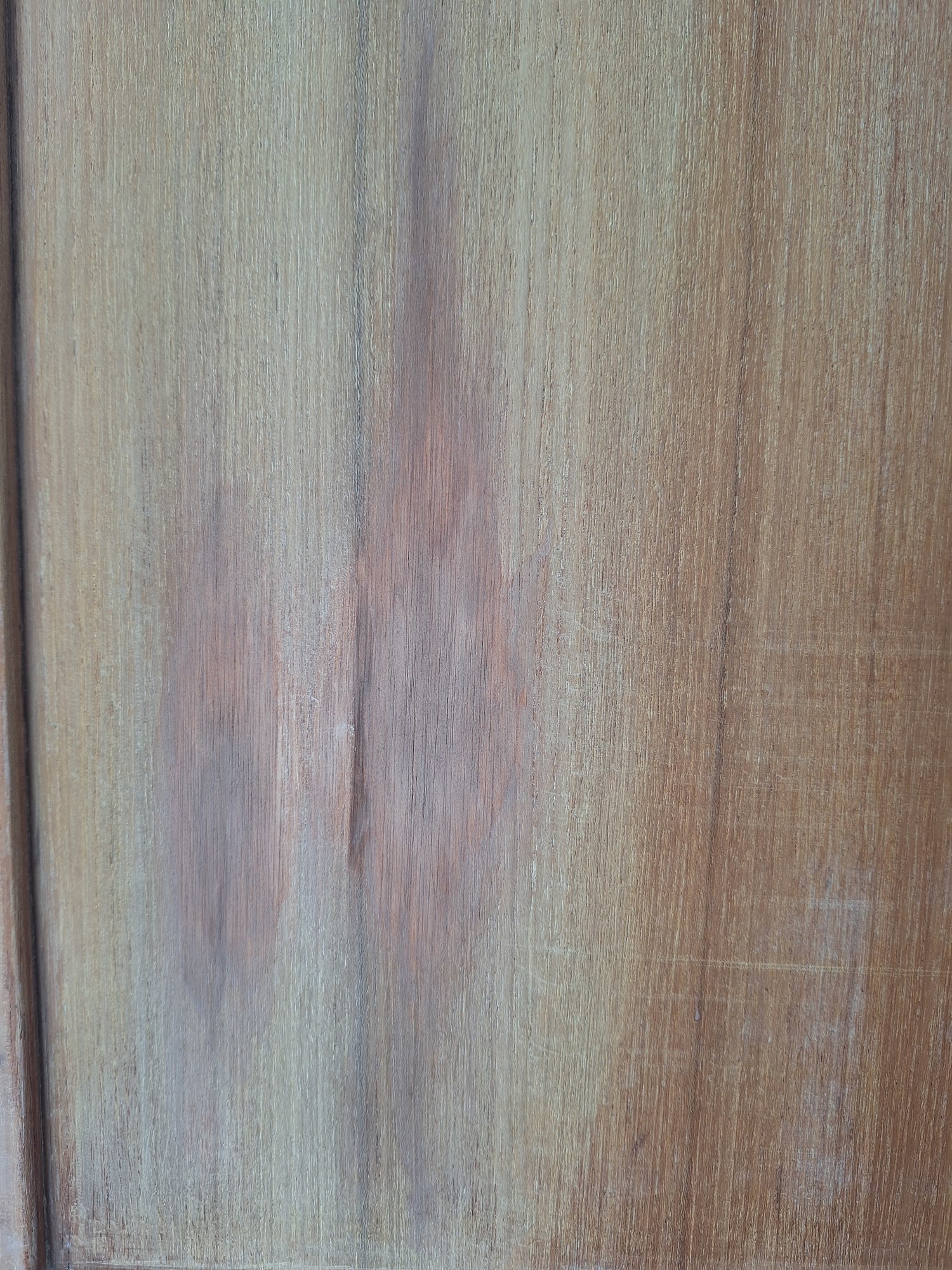

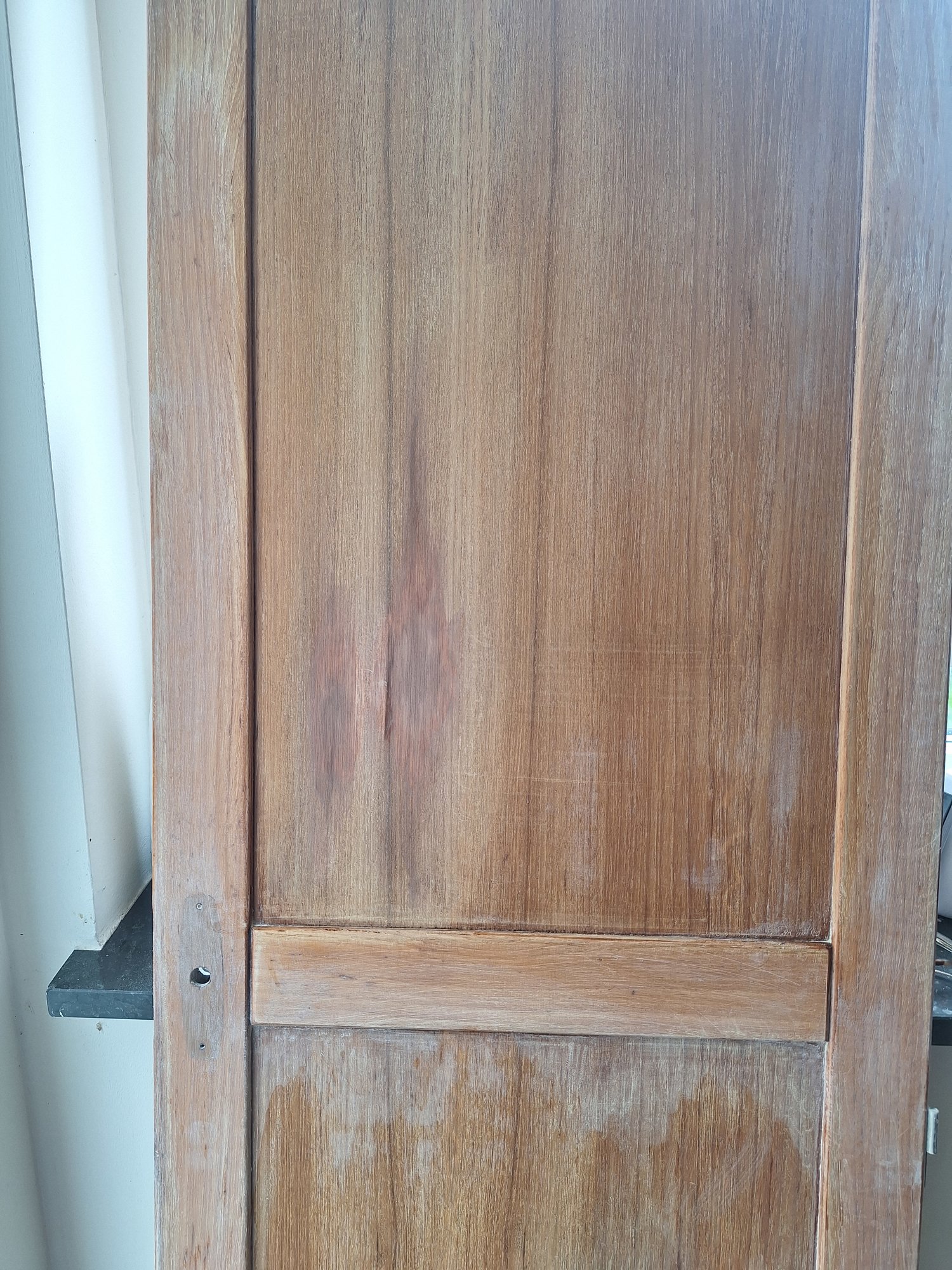

Pär,  Hälp, hjälp.
Jag har fixat bra reporna men på ett ställe som ligger  precis ovanför handtaget har jag slippat så mycket att jag har gått igenom det första fanér skiktet.
Det hjäper inte att betsa där med teak (pulver). Jag får en röd nyans.
Tacksam för råd.
4 minuter sedan skrev memp:
Kan du ta en bild på ganska nära avstånd (20—25 cm) och en på lite längre avstånd (ca 75—100 cm).

17 timmar sedan skrev Mercury_44XS:
Jag satte tyvärr på lite akvarell igår. Jag skickar bilder.
Jag kanske måste ta bort akvarellfärgen och fota igen.
Akvarell?
Det är ju "vattenfärg"...
Var har du målat med den?
Hur djupt har du slipat där det är lite mer rödaktigt?
Kolla med en stållinjal och bladmått.
Försökte du slipa bort reporna som var där?
Är det rödaktiga rent trä eller någon form av ytbehandling.
