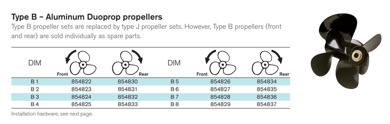

Vestergren 47 Postad 26 Juli (redigerade) A är aluminium för upp till kad32, B är aluminium upp till kad44, C är rostfritt. Priset för Solas är ungefär hälften mot VP, det är den skillnaden jag vet om än sålänge då jag inte monterat dom än...😅 Men generellt ska rostfria vara snabbare och mer effektiva/bränslesnåla men det återstår att se. Volvos gamla propeller guide gav tidigare farter för propellrar, tippar max teoretisk fart men angiven motor/drev. A2 - Ger rek fart mellan 15 - 25 knop, beroende på motor och drev. Dock är den angiven för max kad32. B2 - De står rekade för kad44 och då för fart 25-28 knop. Utvx:1:68 C propellrar - C2 ger 27-31 knop, C3 31-34, C4 34-37. Så din båt borde haft B2 och inte A2 om ni inte Forbina gjort ngt eget och inte följt Volvos rek. Redigerad 26 Juli av Vestergren Dela detta inlägg Länk till inlägg Dela på andra webbplatser
NW355 274 Postad 26 Juli Det gäller att av erfarenhet veta var propeller beteckningen står för duopropp. Inte invändigt i navet om inte någon stansat in det. VP oirginal till 290DP-A/B och DP-C/D/E/G har alltid beteckningen utvändigt , rostfria C varianter inbränt, aluproppar förhöjning eller stansning. Sitter mellan bladen. Jag har skrapat bort mycket färg för att hjälpa folk med beteckningen. Troligen om du har aluproppar så är det B3,B4. Jag åker NordWest355 - KAD44P-A/DP-E med B4:or i dubbelmontage. Forbina 10000 två ton lättare än en NW355. Idag är A och B uppgraderade till J proppar. Dela detta inlägg Länk till inlägg Dela på andra webbplatser

Vestergren 47 Postad söndag kl 13:38 17 minuter sedan skrev Fjugesta: Eller heter den J serien tänkte att jag skulle slippa att ta upp båten bara för att kontrollera vad som sitter på den …. Du kan byta i vattnet, trimma upp drevet sen in med en planka som håller emot, så kan du nog få loss iallafall den yttre och se om du får fram ngt nummer på den. Men du verkar ha A Duoprop eftersom du säger du har 4 blad, och enligt länken så levererades dom med A2:or. Så då skulle du haft A2 el J2. Men Volvo penta rekar som sagt Rostfria för din motor och då ska du troligen ha VP c2 el solas c2. Men kolla med dom du köper av om du kan byta om det inte blir rätt storlek, jag fick som sagt bytes rätt i 2 veckor men nu köpte jag ett par beg ist. Dela detta inlägg Länk till inlägg Dela på andra webbplatser
NW355 274 Postad söndag kl 21:57 Har svarat på ditt andra inlägg att 4 blad alupropp är A-serie. Volvos rekommendation är B eller C och B är idag ersatta av J. Det går att byta i vattnet liggandes på badbryggan men tar lite tid. Förse träkloss 45x70 med ett hål och snöre i det. Använd propellerverktyg . Det sitter en tryckbricka bakom aktre proppen och en bakom förliga proppen. Har du A-serie monterad så sitter det eventuellt en plastdistans på konen. Dela detta inlägg Länk till inlägg Dela på andra webbplatser
