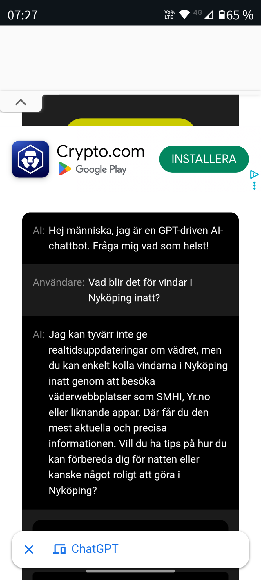

Sen undrar jag vad eller vem är chatgpt?

9 timmar sedan skrev Mercury_44XS:
OPENAI = en dator som berättar vad du frågar om, typ frågar Google vad det blir för väder eller Siri hos Apple men mera avancerad. Dock ska man inte tro att den kan allt!

49 minuter sedan skrev patrikflink:
OT:
Nä, och jag tror inte ett dugg på sånt trams😏
Kan ju inte vara så himla svårt att läsa i instruktionsboken vad det skall vara för tändstift eller söka själv på internet, det är ju bara att skriva in t.ex. volvo penta 3.0 tändstift eller ännu hellre på Engelska då man får fler träffar. Har man ingen instruktionsbok så finns det ju för gratis nedladdning (oftast) eller så ställer man frågan här på MG så får man ett svar från riktiga människor som kan tänka själv.
Jag kan inte förstå vart vi är på väg med AI, appar och annat, är det ingen som kan tänka själv längre?
Det är ju sånt här som fördummar människan och bara ställer till massa missförstånd och elände.
Bättre att ta reda på fakta själv än att fråga en intelligensbefriad AI som helt saknar logiskt tänkande.
Syns ju bara i exemplet ovan att den där AI inte kan svara och ge realtidsuppdateringar om vädret.
Förr fick man lyssna på sjörapporten och sedan finns det ju väderradar och satellitbilder på SMHI och DMI som ger mer översiktsbild av väderläget.
