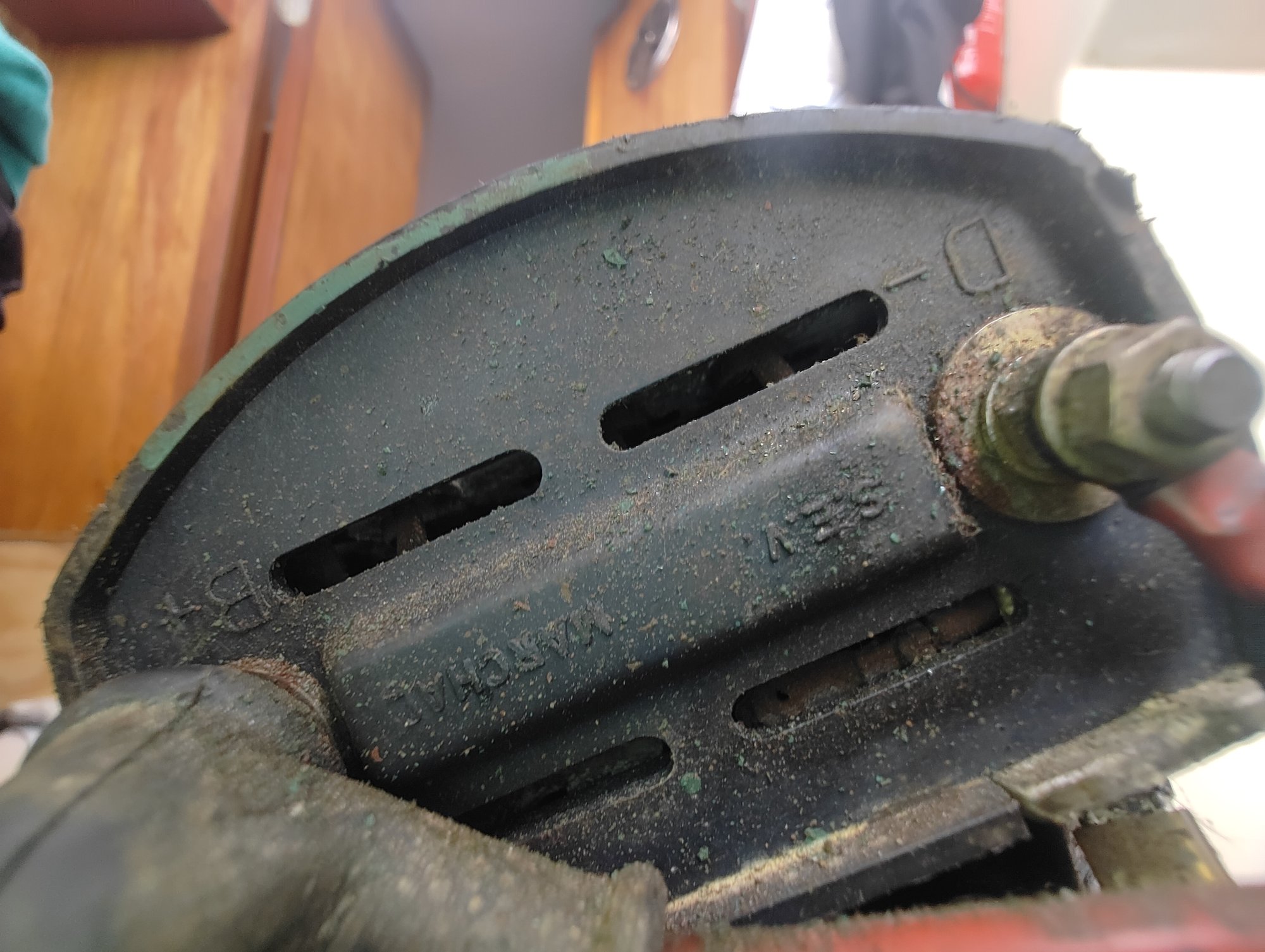

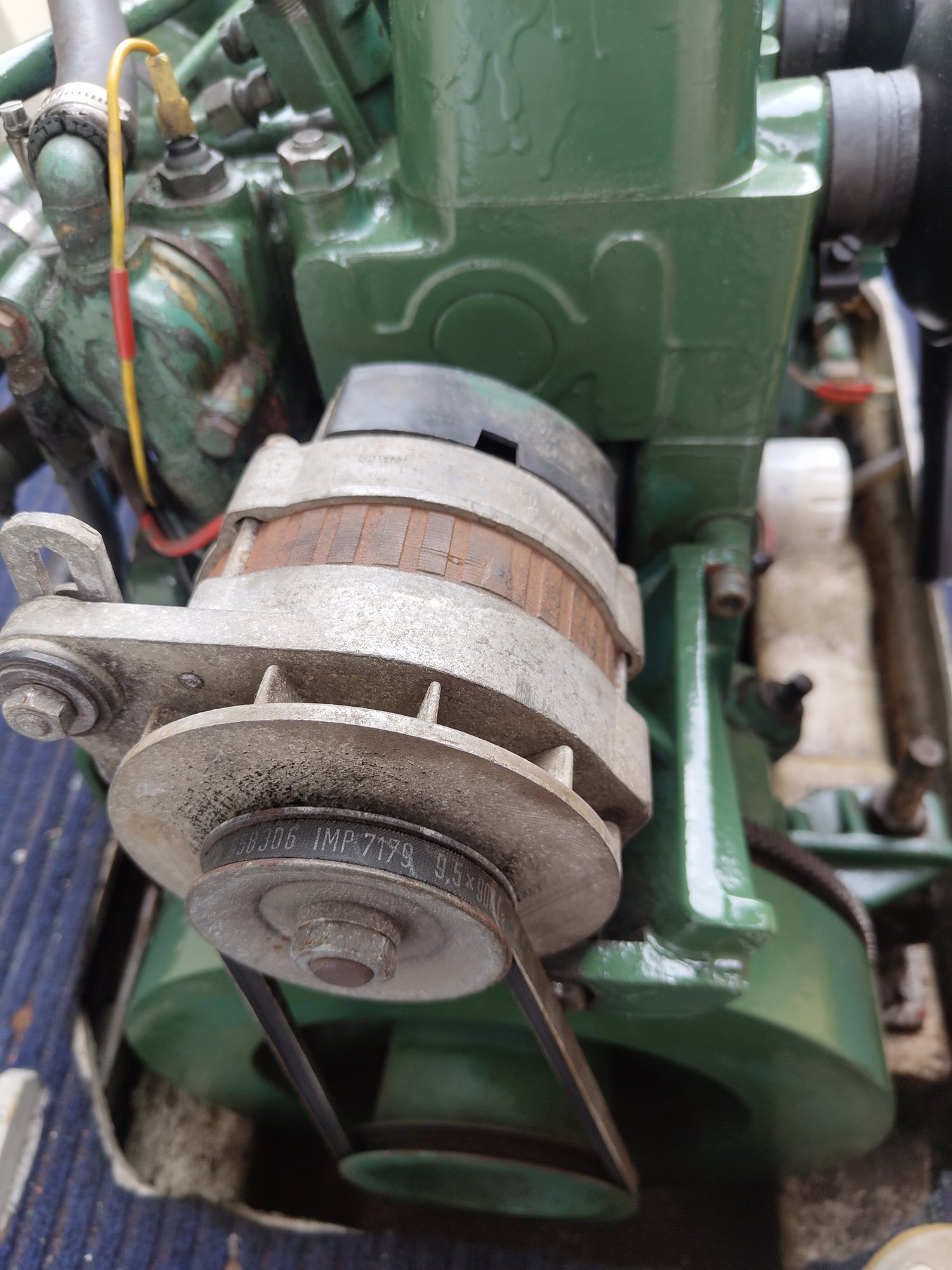

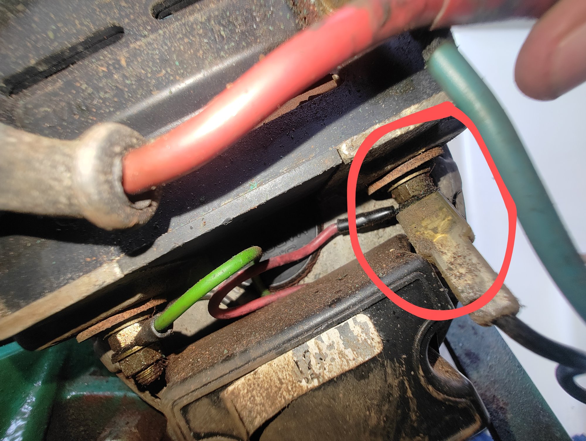

Moarta 0 Postad 3 Juli @IngemarE Stort tack för utförligt svar! Jag bifogar lite bilder på generatorn. Jag gissar att det är den inringade kabeln som är till laddlampan? När den är loss så slocknar lampan! Kan du möjligen utläsa från bilderna om det är möjligt att byta kolen/regulatorn på denna modellen? Dela detta inlägg Länk till inlägg Dela på andra webbplatser
IngemarE 3 850 Postad 3 Juli Kolen är säkerligen möjliga att byta - om det är de som är slut - men det ser inte ut att vara en modell där de är kombinerade med regulatorn till en (för motorägaren själv) väldigt enkelt utbytbar enhet. Dela detta inlägg Länk till inlägg Dela på andra webbplatser
