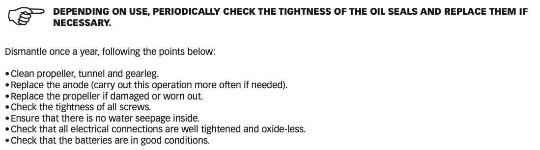

Årligt urnderhåll/kontroll enl manualen:

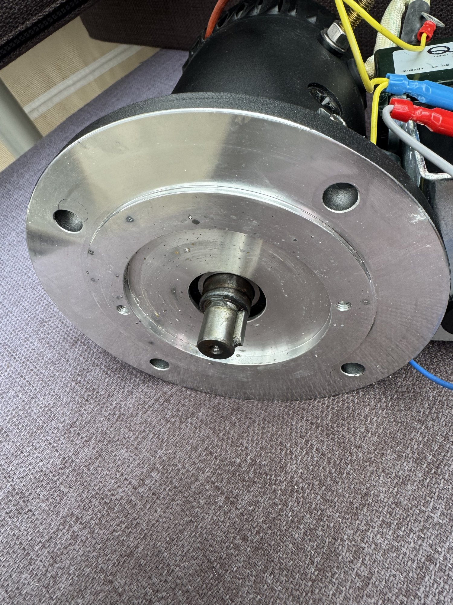

Plockade precis bort motorn

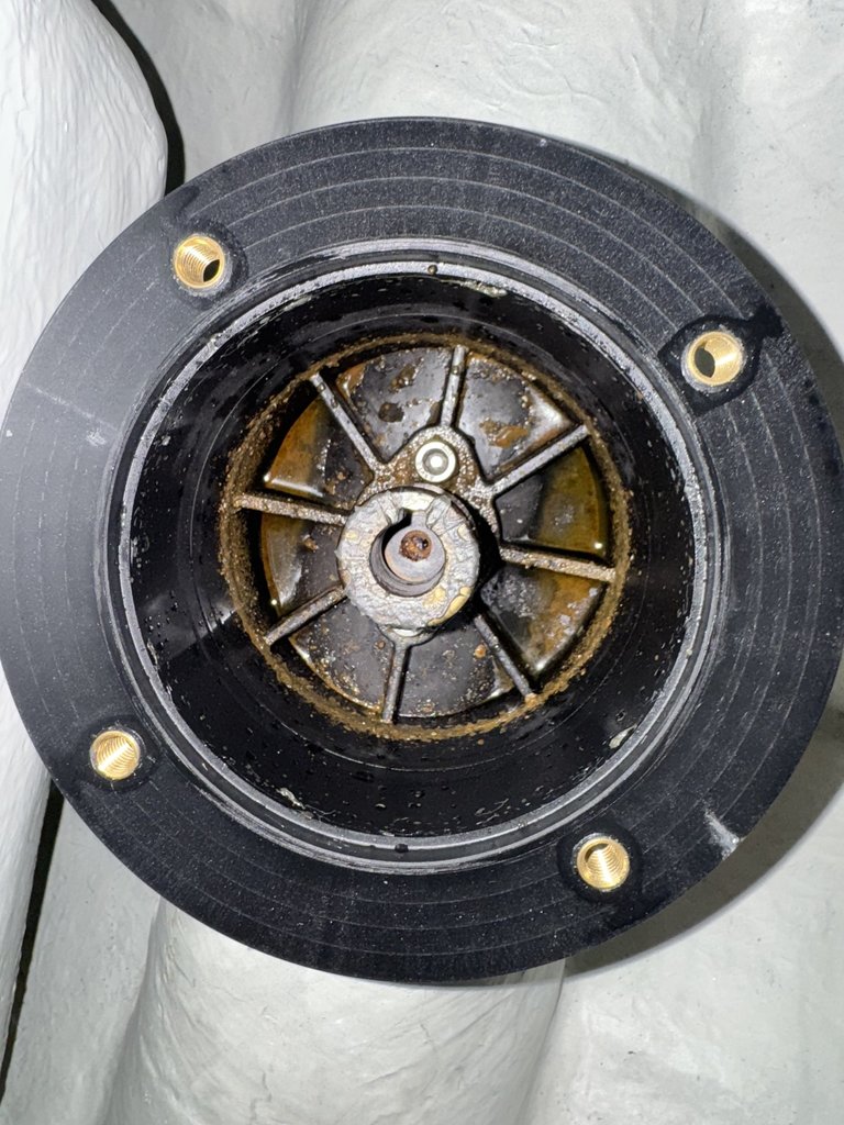

Här kan ni se lite bilder hur det ser ut, så det var mindre roligt. Mindre vattenansamling i själva flänsen, lite brun sörja. Nu har förmodligen inte motorn varit av sedan 2018 när den installerades av föregående ägare. Så detta har mest troligen letat sig in under längre tid.
Torkat bort detta nu för att se om det letar sig in på nytt.
Har varit i båten i ca 90min utan att något nytt vatten tagit sig in.

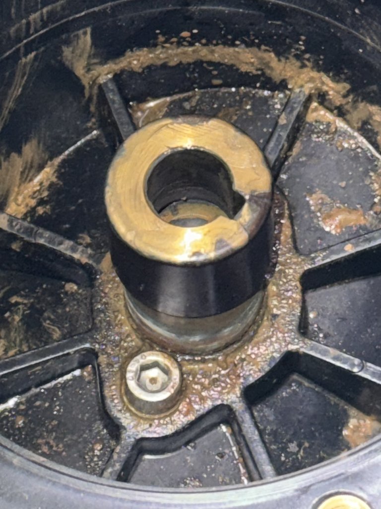

Sedan är jag väldigt konfunderad då jag letar efter gummikopplingen som ska finnas, här är det bara metalliska delar. Den del som jag uppfattar som koppling är gjort i mässing eller liknande. Svårt att se hur en gummikoppling också ska få plats här, så det känns som att man har satt en mässingskoppling istället av någon anledning?
Vet knappt hur jag får bort den heller, vågar inte rycka och dra för mycket. Trodde det skulle vara en liten insexskruv i sidan som man lossar på för att plocka bort den, men icke.
Vrider på mässingskopplingen(?) åt båda hållenför hand och tycker att den snurrar på för det mesta utan några större motstånd, man hör kuggarna i växelhuset. Sedan plötsligt kan det komma motstånd, typ som ett hack, för att sedan fortsätta snurra på. Framförallt när jag vrider åt vänster.
Så det känns som att det är växelhuset som är problemet här. Sedan att det inte finns någon gummikoppling kanske är en bidragande orsak till att växelhuset gått sönder?

Ser ut som den övre tätningen i växelhuset är kass och den bruna ävjan är vattenblandad olja eller vattenblandat halvflytande fett. Antagligen har en fiskelina snott in sig i propellern för ett tag sedan (kan vara veckor, månader eller år) och ätit sig in i packboxen på propelleraxeln och sedan sakta men säkert spätt ut oljan/fettet vilket leder till ett haveri i slutändan.
Lossa inte de båda insexskruvarna som sittet på tunnelns insida (nerde bilden), då kommer det in vatten...

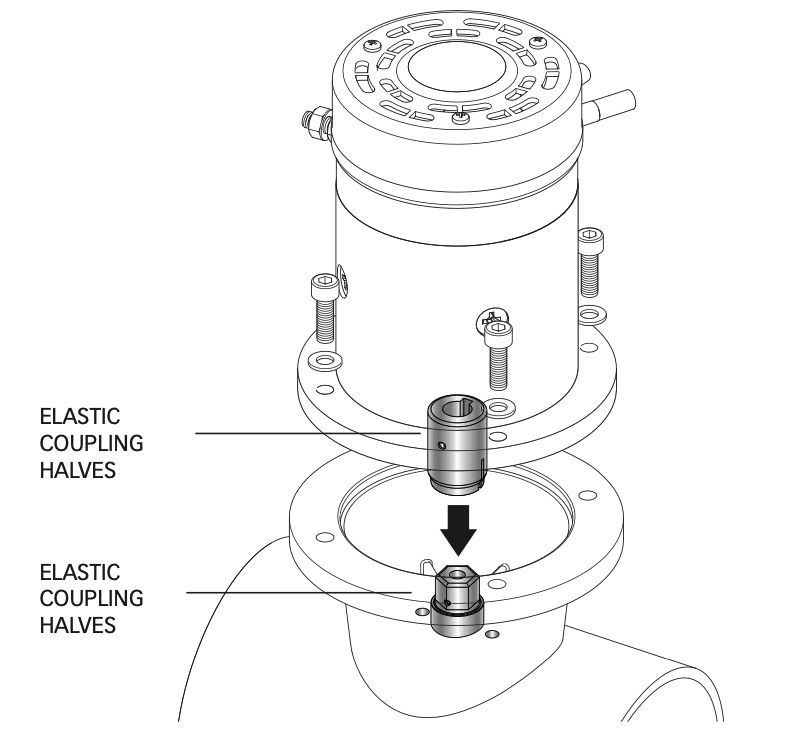

Enligt instruktionsboken skall det vara en två-delad "elastisk" koppling mellan motor och växelhus.
Se bild nedan:

Så den övre halvan av denna kopplingsskarv måste nog bort för att kunna demontera växelhuset sen till hösten när du dragit upp. Möjligt det behövs en glidhammare för att få loss övre halvan.

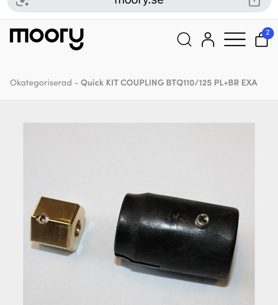

Den övre kopplingshalvan skall sitta fast i motoraxeln och spänns fast med den lilla insexlåsskruven.
Den som monterade bogpropellern måste ha missat detta och inte dragit åt låsskruven på övre kopplingshalvan mot motoraxeln.
Om den inte sitter lös så kan du behöva en glidhammare med en 90 graders vinklad klo för att dra loss övre kopplingshalvan från den nedre.
Ser rätt ut på bilden från Moory.

Har monterat några stycken quick bogproppar och det va i början lite olika kopplingar som följde med när man köpte deras bogpropp. Här är en länk till deras senast reviderade manual med reservdels lista.
https://www.quickitaly.com/resources/downloads_qne-prod/1/BTQSeries_rev04A_EN.pdf
