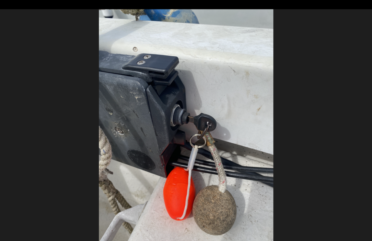

1. På bilden med båtnyckeln. Vad är det för något strax under nyckelfästet? Jag kan rotera den saken 360 grader. Funderar på om det är choken? Samtidigt, så sa säljaren att när jag startar motorn bör jag trycka in nyckeln ett antal gånger. Varför?

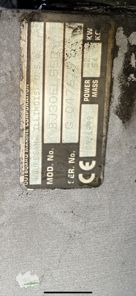

För det första, vad är det för motor? Modellbeteckning? Serienummer?
Ta gärna en bild av typskylten på motorn så allt kommer med och går att läsa.

1A: Ser inte riktigt vad det är för något men kan vara ett vred till att spänna friktionsbromsen i fjärreglaget alternativt en tomgångsjustering men vet mer när jag fått reda på vilken motor du har.
1B: När man trycker in nyckeln aktiveras choke eller primer alt. tillskottsventil, kan ge dig ett bättre svar när jag fått svar på min fråga.

Men ovanför nyckeln finns det en platt grej, det brukar vara ett reglage som tiltar upp/ner motorn om den nu har en sådan funktion.

Den platta grejen är till för att höja tomgångsvarvet temporärt.
Den går tillbaka automatiskt när du lägger i växel.
Den skall göra det i allafall.

Naturligtvis borde jag nämnt modellen. Det är en Johnson 30hk.

Vredet under tändningslåset är friktionsskruven som reglerar trögheten i spaken. Brukar gå sönder efter ett tag och har egentligen ingen större betydelse.
Choken på din motor är en primersolenoid som tillför extra bränsle vid kallstart.
Tryck in nyckeln samtidigt som den vrids till startläge, när motorn startat släpper man och vid behov trycker man in nyckeln igen utan att vrida. Lätt att sura motorn om man använder i onödan...

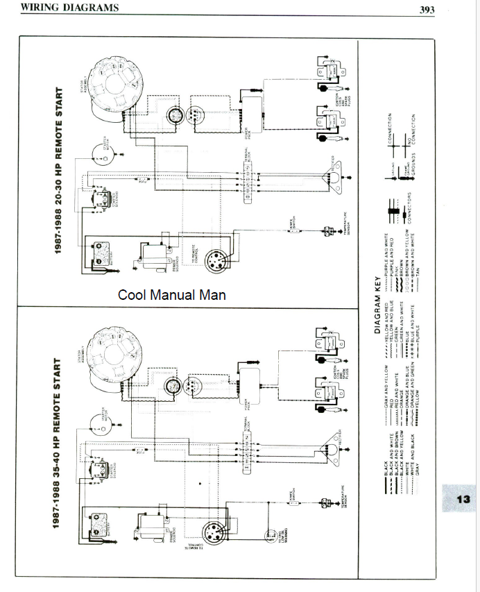

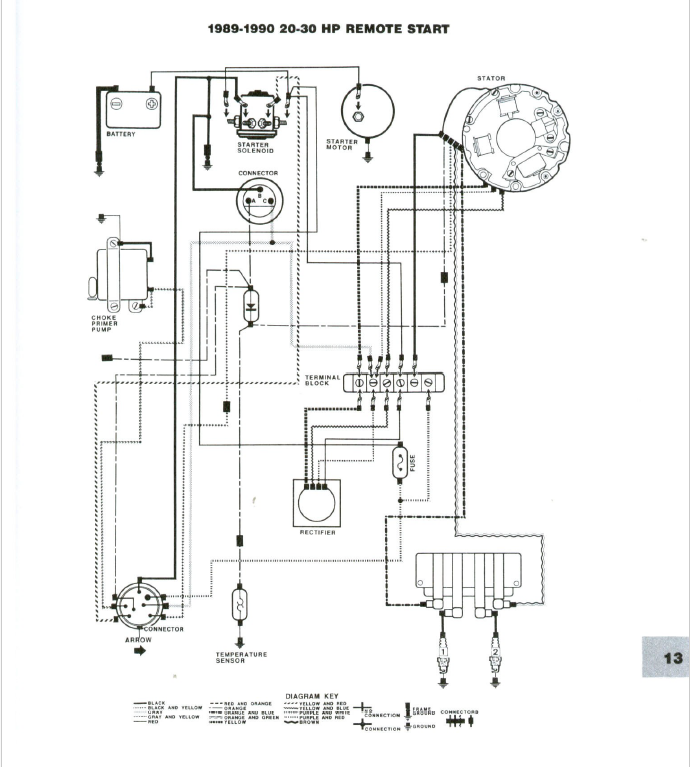

Jag bidrar med lite elchema men jag vet inte om något är användbart. Jag har en instruktionsbok enligt bild men varje kapitel är för stort för att skicka. Det finns säkert någon lösning på det också, som det mesta, men jag vet inte hur.
