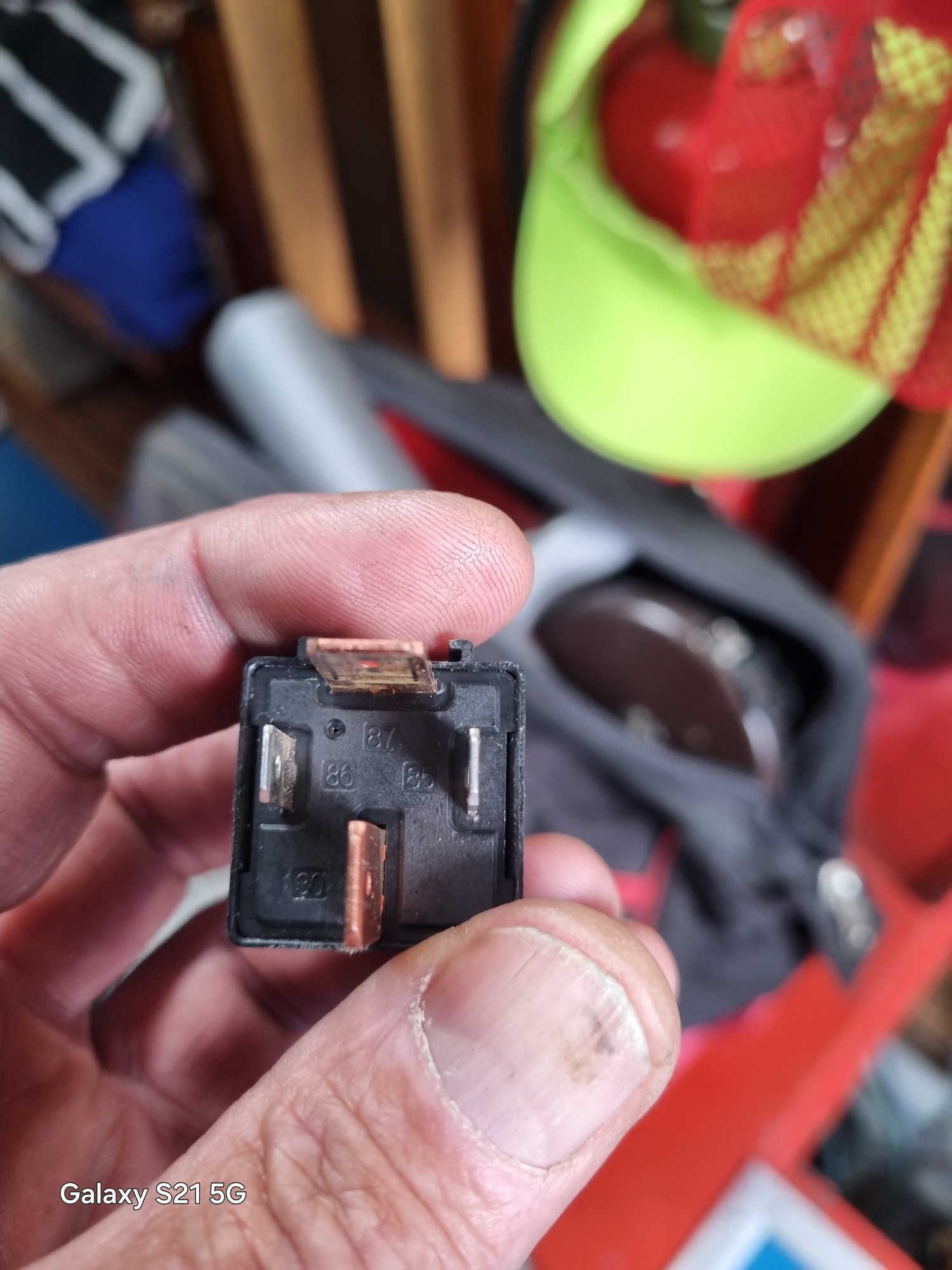

Hej. Hur kollar jag dessa två om det är säkringar osäker? Kommer klickande ljud? Har vickat lite på dom o sen har motorn startat men nu verkar det inte funka? Har en multimeter från biltema tips på kontroll?
Det är ett relä, och att det motorn startar när du vickar på reläet är ju ett tecken på att det är glapp i anslutningarna.

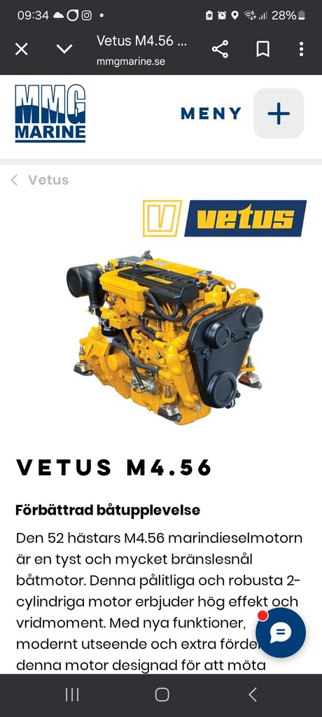

Just nu skrev bobofender:
Här är motorn 400timmar.

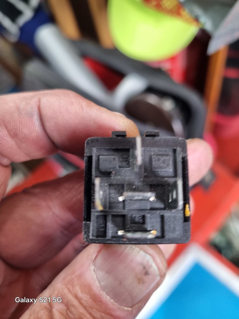

Har tagit hem startmotorn o reläerna så får vi se återkommer.

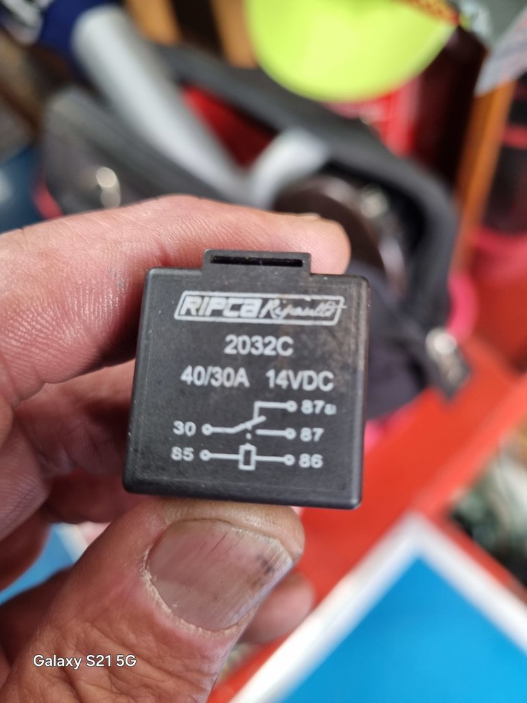

Det första relät 40/30A är ett växlande relä och verkar vara till om man har dubbla generatorer, se sidan 133 i bifogad manual.
Har du dubbla generatorer?

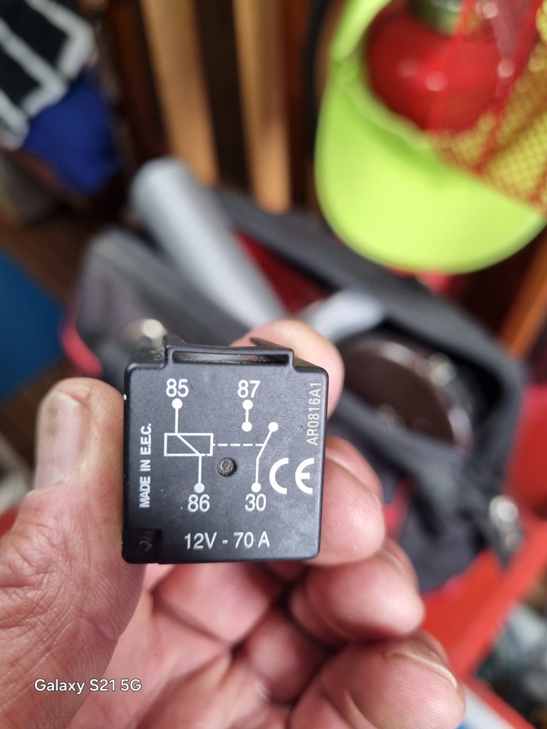

Det andra relät 70A kan antingen vara ett slavstartrelä eller till glödningen. Stod inte mer i kopplingsschemat, se sidan 131–132 i bifogad manual.
Polerna 85 och 86 är manöverström till reläerna där ena ansluts till jord och den andra får 12V matning via en strömställare.
Kolla funktion för relät via 85 och 86, enligt kopplingsschema är 85 jord.
På första relät är 30 inkommande och 87 och 87a är växlande utgång.
På andra relät är 30 inkommande och 87 utgång.
Kolla anslutningarna i relähållaren så de inte sitter löst och att de får kontakt med "tungorna" på relät.
Kolla så att relähållarens jordning sitter fast och fri från korrosion och oxider.
Gäller även övrig jordning, kolla så att alla jordkablar sitter fast och kabelskorna inte är dåligt pressade.

Bilden som @bobofender visar är ett standardrelä, väldigt vanligt alltså.
Anslutningen 85 är minus, 86 är ju då som redan nämnts plus, manöverström, det gör ingenting om man skiftar 85 och 86, relät fungerar ändå. Inuti är det en elektromagnet som påverkar ett par kontaktpunkter.
30 är ingång från exempelvis batteriplus (via säkring). 87 är utgången. Det finns en variant med växlande kontakter och har då även en anslutning som heter 87a.
