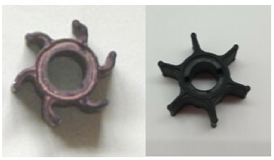

Har motorn stått undanställd i 5 år utan att användas hade jag kollat/bytt impellern i vattenpumpen, rengjort förgasaren samt bytt motorolja och olja i växelhuset innan jag försökt starta den.
En utombordsmotor som stått stilla under så pass lång tid som 5 år kan ha avlagringar från bensinen i förgasaren som man behöver tvätta bort med bromsrengöringsmedel samt blåsa rent med tryckluft.
Hela förgasaren bör demonteras i småtbitar, rengöras och sedan återmonteras på motorn.
Impellern i vattenpumpen är tillverkad av vulkaniserat gummin och har ett antal vingar som trycks ihop på en sida i vattenpumpshuset och det kan vara sprickor i gummit. Startar man med en dålig impeller kyler det betydligt sämre och det kan vara så illa att den går sönder även om vattenpumpen är långt under vatten när man startar.
Dålig impeller                                        Bra impeller
