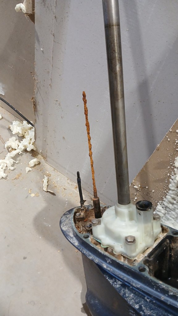

Bild från sidan jag länkade till med avrostad axel.

Hej.ja den var ju avrostad då.
Så nu vet ja det.

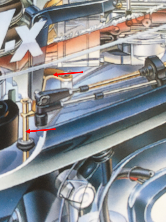

Växelaxeln sitter under förgasarna och insuget (bladventilplattan) strax framför där motorblocket är fastbultat i riggen. Se bild nedan:
Bild från Yamaha försäljningsbroschyr 1990-tal. Röda pilarna markerar växelaxeln läge under förgasarna och insuget. Bilden visar en 250 hk V6 motor men placeringen är ungefär den samma på en V4 (hittade tyvärr ingen bild som visar placeringen på V4 motorn).

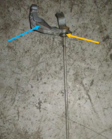

Där sitter växelaxeln i en hållare, se bild nedan:
Blå pil: Hållare/fäste för växelaxeln
Gul pil: Spårring (låsring/segerring)
Hållaren/fästet för växelaxel måste demonteras för att få upp resterna av växelaxeln.
Därefter måste spårringen demonteras för att få ut växelaxeln ur hållaren/fästet.
Denna operation att ta bort växelaxeln utan att demontera motorblocket från riggens adapterplatta kan vara bökig och det kan vara trångt.
Förgasarna behöver definitivt demonteras och kanske även insuget måste demonteras.

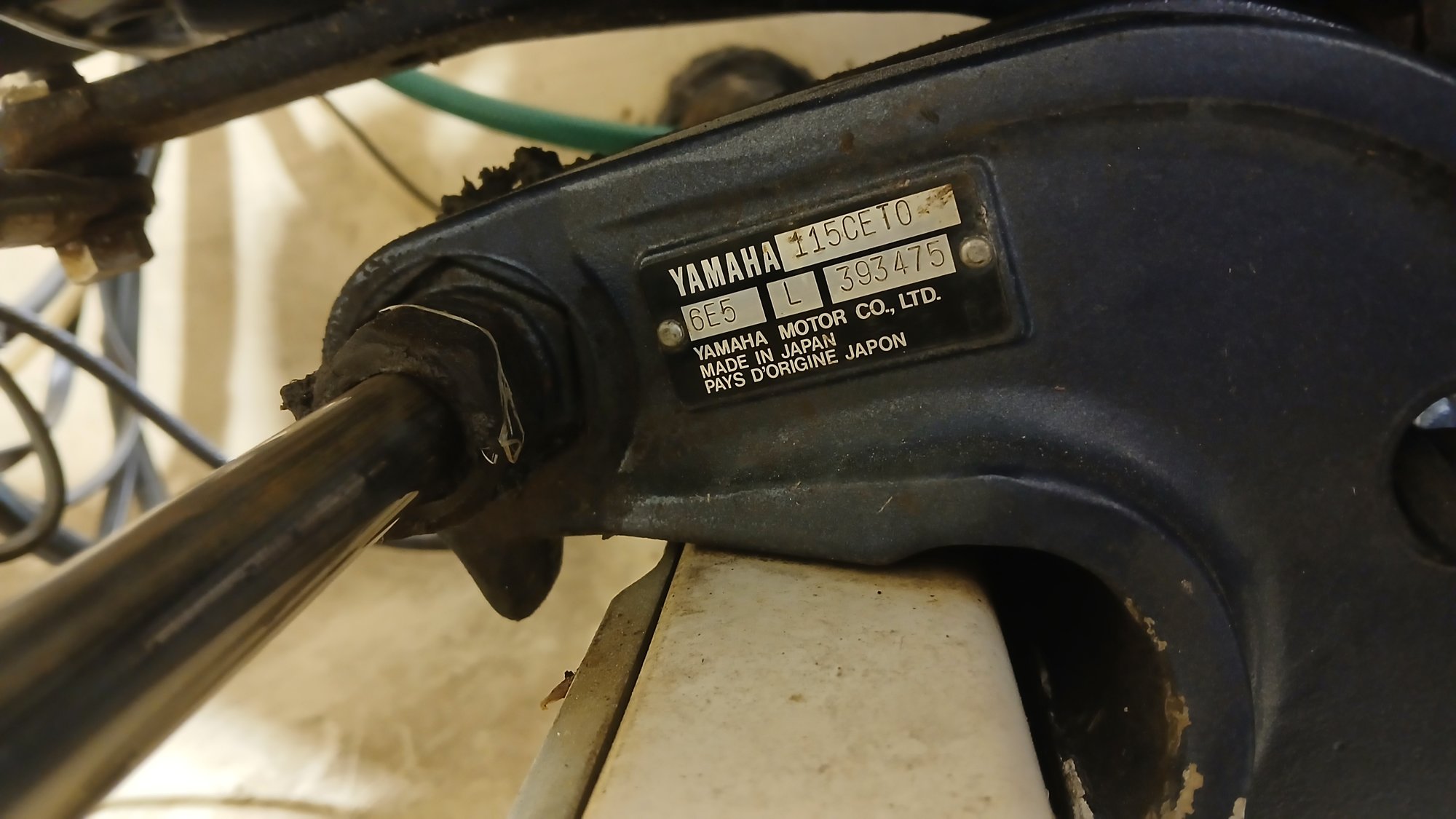

2025-06-21 vid 21:51 skrev guestsson:
Om du beställer. denna axel, bifoga bild på din typskylt så får garanterat rätt längd.
Annars har du den korta axeln (Amerikaner kallar lång rigg för "short" eftersom de har fler båtar med XL-rigg och betydligt större motorer (fler hk) än vad Sverige har.

Du beställer via Shiftshaft hemsida som guestsson länkade till tidigare.
Man beställer via e-mail och bifoga en bild på din typskylt så får du garanterat rätt längd.
