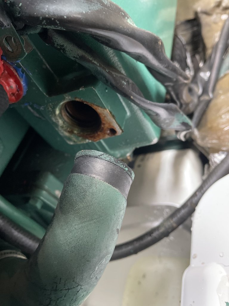

Hej hade ett litet läckage i oringen i huset för värmeväxlaren, bytte den och efter det är det stört omöjligt att få tillbaka stosen in i huset?
några idéer jag har använt marinefett gummiklubba försiktigt men det är totalt stumt🤷‍♂️

har du rätt material?         +ta ur gummitätningen gör riktigt rent i dess spår ,(rost? mm) provmontera röret utan tätning.
smörj alla ytor med silikonfett  montera ,borde räcka med stadigt tryck .  B
Får testa imorgon med kylspray jag har rätt prylar och spåret är helt rent och intakt likaså stosen

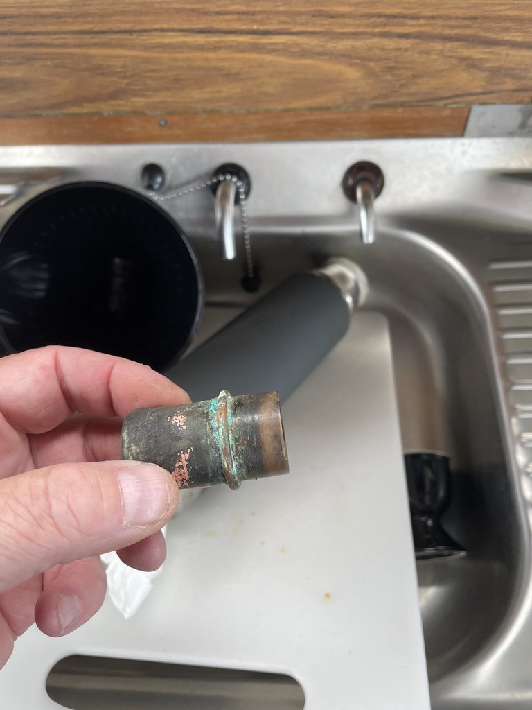

Man kan försiktigt göra rent stosen med s.k. "Scotch Brite" duk för att få bort ärg/oxid mm. då glider den lättare in på plats.
Använd försiktigt och inte slippapper.
Scotch Brite duk finns på Hornbach samt Jula, Hos Jula säljs dom som Meec Tools slipduk 2-pack och kostar 30kr. Finns fin, medium och grov. Använder själv dessa och funkar bra, toppen till all typ av metallrengöring och putsning av metaller. Jag använder dessa även som mellanslipning när man behandlar trä med hårdvaxolja samt lackar/fernissar ädelträ. Passar bra och fäster på slipdynor med kardborrfäste.
Stosen kan ju omöjligt svällt av sig själv om man inte värmt den och kylspray känns lite onödigt, gör som bemek skriver och tänk på att O-ringar kan svälla och skadas av petroliumbaserade produkter som fett, olja mm. om de inte är speciellt avsedda för dessa produkter. Har O-ringen svällt upp kan man behöva köpa en ny i värsta fall.
VVS-glidmedel för PVC- rörstäningar eller vitt vaselin funkar också om man inte har siliconfett.
