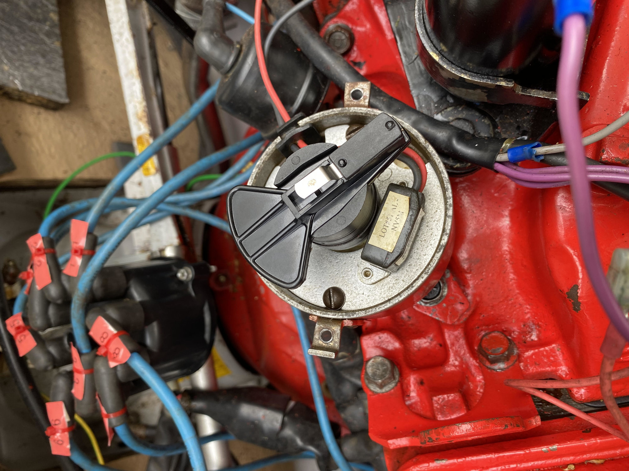

Mercury_44XS 493 Postad 4 Juni , 2025 Vad är det för tändsystem du satt i? Är det en konverting av din befintliga fördelare eller har du köpt en helt ny fördelare? Vilken fördelare isf? Skicka ev. länkar till där du köpt delar eller har du köpt beg? Skicka gärna bilder också med fördelarlocket demonterat. Återkommer när jag fått svar på frågorna och sett bilder. //Pär Dela detta inlägg Länk till inlägg Dela på andra webbplatser
lenjoh 0 Postad 4 Juni , 2025 2 timmar sedan skrev Mercury_44XS: Ja minsann, brytare på en motor från mitten 1980-talet. Volvo Penta var sent på det... Kolla då det det Rollen skrev. Man kan ta tag i rotorn och vrida på den och går den att vrida på samt fjädrar tillbaka, då är det OK. Har du fördelare med brytarspetsar bör du kolla dessa, ev. byta och då även byta kondensator. Byter du brytarspetsar måste man ställa kamvinkel (Dwell) först, sedan en grundiställning av tändningen och kontroll med stroboskop. Skall vara 6 grader för FÖDP (BTDC) på tomgång. Kolla även så att tändförställningen ökar med varvtalet och brukar nå max vid ca 3500 r/min, har tyvärr ingen info om max tändförställning. Vad jag kan komma på förövrigt enligt din beskrivning så låter det som typiskt tändnings relaterat fel. Tändkablarna är väldigt känsliga, speciellt om de har gamla typen av kolledare. Finns modernare variant med kolfiberledare men jag har ingen erfarenhet av dessa. Redan tidigt 1980-tal hade Mercruiser brytarlösa tändsystem och tändkablarna var bland det vanligaste som man bytte ut förutom de vanliga servicedelarna som olje- och bränslefilter. Kan vara så att tändsystem med brytarspetsar inte klarar av moderna tändkablar eftersom de har lägre tändspänning (<20 000 V) än ett brytarlöst tändsystem som ofta ligger över 30 000 V men detta beror ju även på tändspolen. Har du en gnistprovare där gnistan hoppar mellan två justerbara elektroder, kan du kolla hur långt avstånd gnistan klarar, skall minst klara 10 mm och helst upp mot 15–20 mm. Gnistan skall vara klar och blåfärgad. samt ett tydligt "klick" när gnistan hoppar över elektroderna. Dubbelkolla för säkerhetsskull att tändkablarna sitter på rätt plats på motorn och fördelarlocket. Hittade en bild som tydligt visar tändföljd, cylinderplacering samt skillnaden på fördelarlocken. Cyl. 1, 3, 5 och 7 sitter på babordssidan. Cyl. 2, 4, 6 och 8 på styrbordssidan HEI= Brytarlöst tändsystem som användes av GM under 1980-talet. Vet inte om detta suttit på någon marinkonvertad motor, inte på Mercruiser iaf (vad jag vet). Fördelarlocken på bilden visas sedda framifrån, d.v.s. Cyl 1 och 8 skall vara på främre halvan. Du skrev i första inlägget att din stroboskoplampa blinkade dåligt, är det samma på alla cylindrar? Blöta / svarta tändstift tyder på bränsleöverskott, d.v.s. fet blandning med ett AFR (luft/bränsleförhållande) långt under 13,5:1 men kan även bero på oförbränt bränsle p.g.a. missar i tändsystemet. Dubbelkolla så att inte tillskottsventil eller acc.pump läcker igenom. Spjällen i sekundärsteget skall inte vara öppna alls när motorn går på tomgång. Droppar det från spridarna i halsringarna i sekundärsteget är det något som är fel med din förgasare. Hur ser din flamdämpare (luftfilter) ut? Fullt av damm, ludd mm? Tvätta med avfettning och blås rent. Kan sitta ganska mycket skit mellan lamellerna i flamdämparen vilket begränsar luftflödet till motorn. Kolla även så att din motor får fri tillgång till luft utifrån, ett tätt motorrum med dålig eller ingen lufttillförsel gör att motorn för svårt att andas. Lycka till. Mvh Pär Tack Pår för din kunskap. Jag har brytarlöst system , har inte ställt om kamvinkeln ( hur man nu gör det ?; får googla ) Har inte testat de andra cylindrarna ( testade 1 cylinder med två olika lampor) ännu. Acc.pumpen är ny och jag gjorde rent i hålet för den nya, hmm tillskottsventilen , vet jag inte var den sitter ? tomgångsskruvarna har jag haft isär och rengjort , skruvat in dom i bott och backat 2 varv ut , är det rätt tro ? Spjällen är stängda som du skriver på tomgång. Det verkar inte droppa från spridarna och strålarna ser ut att vara likartade vid gaspådrag Luftfiltret är rent , dock blir det lite sotig vid misständning Luft tillförseln är bra . Det kan ju vara jag löst det ursprungliga problem, men skapat ett annat !, men motorn ter sig på nästan exkat samma sätt , jag kommer dock upp i lite högre varav än tidigare. Jag har även bytt toppar , men den gick bra efter bytet. De nya tändkablarna jag köpte var alla mycket längre än de gamla, och alla av olika längd , har det någon betydelse. ? Tack så länge Lennart Dela detta inlägg Länk till inlägg Dela på andra webbplatser
Mercury_44XS 493 Postad 4 Juni , 2025 (redigerade) På brytarlösa system behöver man inte ställa in kamvinkeln, det görs endast på brytarsystem och är ungefär samma som att ställa in byrtaravståndet på en gammal moped fast på flercylindriga motorer gör man detta med en kamvinkelmätare. Ett analogt instrument som nästan ingen under 60 hört talas om😆 Biltema hade faktiskt en digital som även har varvräknare: https://www.biltema.se/bil---mc/verkstadsutrustning/testinstrument/multimetrar/digital-multimeter-bil-2000024258 Ta och kolla alla tändkablar med stroboskop en i taget med motorn på låg tomgång och sedan ökar du till 1500–2000 r/min och kollar hur den blinkar. Biltema har en billig testpenna för 90 kr som man bara lägger mot tändkabeln, har själv inte använt denna men den funkar kanske (på bara på låga varvtal). https://www.biltema.se/bil---mc/verkstadsutrustning/testinstrument/elektroniska-testinstrument/gnistprovare-2000022150 Skruva in dina tomgångsskruvar till lätt bottenläge, därefter backa 1 1/2 varv, vissa modeller behöver 1 3/4–2 varv. Där ska motorn starta och gå någorlunda jämnt, finjustera vid behov. Skruva 1/4 varv i taget och exakt lika mycket på båda, lyssna om motorn ökar eller minskar i varvtal. Man kan även använda en digital varvräknare som visar varvtalet i intervaller om 10–50 r/min. Analoga varvräknare har större marginal och visar inte om varvtalet ökar 50 r/min. För att hitta var tillskottsventilen sitter behöver man veta förgasarens modellbeteckning förutom Quadrajet. Vissa modeller har ingen alls eller använder acc.pumpen. Återkom med info om ditt tändsystem. //Pär Redigerad 4 Juni , 2025 av Mercury_44XS Dela detta inlägg Länk till inlägg Dela på andra webbplatser

Mercury_44XS 493 Postad 5 Juni , 2025 (redigerade) Har du kollat alla jordkablar/jordanslutningar på motorn? Var är varvräknaren inkopplad? Såg på bilderna att det var ganska många presskabelskor med plast på. Kolla dessa och gör helst om pressningen med nytt material. Jag tar alltid bort plasthhylsan och använder både enkel billig och dyr riktig crimptång. Finns även kabelskor utan plasthölje att köpa men då måste man alltid använda riktig crimptång. Pressar man med den enkla billiga typen så blir det ofta dålig kontakt eftersom plasthylsan tar emot, känns kanske säkert när man gjort det men glappkontakt uppstår med tiden... En bild på hur jag pressar på kabelskor: Har man den enkla varianten så använder man de presslägen som är markerade med orange pil. Skala bara kabeln lika mycket som själva presshylsans längd, inga trådar skall sticka ut. Trä på en bit krympslang innan man monterar och pressar kabelskon. Pressa ihop kabelskon med baksidan (den utan skarv) mot tanden, då blir det som på bilden ovan. Dra upp krympslangen och värm tills den krymper ihop, använd cigarettändare, varmluftpistol o.s.v. Klart. Se slutresultat till höger. Sitter som berget... //Pär Redigerad 5 Juni , 2025 av Mercury_44XS Dela detta inlägg Länk till inlägg Dela på andra webbplatser

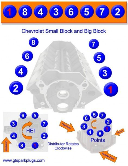

lenjoh 0 Postad 6 Juni , 2025 10 minuter sedan skrev lenjoh: Ja det är en bra notering att du tycker 1 ans tändkabel pekar fel, FÖRE jag tog upp tändfördelaren pekade den " rätt"..., känns som jag inte fått den rätt i splejser nere i motorn ( tittade på video du skickade med, skall testa om jag kan få till det , ) Hur det startade : Helt plötslig på sensommaren kunde jag inte varav ur den, utan en började misstända och bluddra. efter några små rengöring av fördelarlock o rotor fungerade den igen, Dock bara några dagar. Sen en rad andra problem; Vatten i cyl 6+ 8 , byte av topp. = fungerade nån vecka , sen samma problem som när det började. Så min fundering har varit om jag löst problemet men skapat ett annat? Tittar jag i instruktionsbok står det att det är hydrauliska ventillyftare ( ingen justering av ventilspel) ?? , det måste väl ändå göras ! Hoppas du har en bra nationaldag Lennart Komplettering ; Det satt brytarlöst system på när det började. Har kollat alla jordkablar o sprutat elekronikrent , lossat dom och satt fast dom igen. Jag skall göra bättre anslutningar på tändspole. Mvh Lennart Dela detta inlägg Länk till inlägg Dela på andra webbplatser
