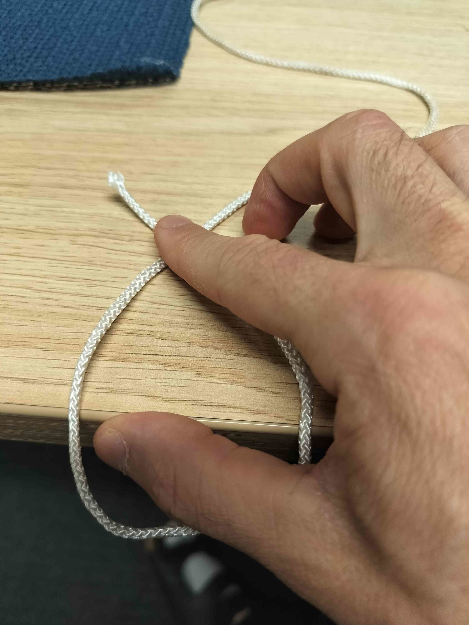

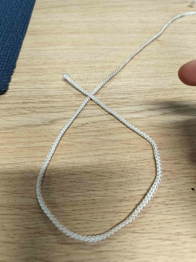

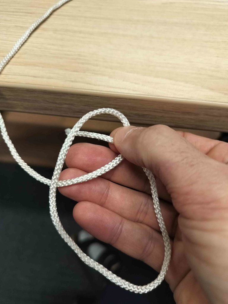

Jag gör min pålstek som fotona nedan, går att skala upp till vanliga tampar.
Från bild 2 - 3 nyper man tag över och under båda och sen vrider/roterar man bara handen medsols 180 grader.
Då kommer man till bild 3, där fiskar man upp tampen ur öglan och för runt sen ner i öglan igen.

Brilliant!! Hur någon lyckats lista ut denna enkla lösning går bortom mitt förstånd.
Av en slump effektiviserade jag metoden ytterligare: Om medans man nyper och roterar handen, samtidigt viker ner pekfingret över tummen, så har man tampen färdig uppe ur öglan när handen roterats.
Sedan fångar man tampen underifrån mellan vänster hands pek- och lång-finger, för den runt och ner i öglan igen med stöd av tummen, fångar upp den mellan höger hands pek- och lång-finger och drar till.
Går på två sekunder.
En gammal bås lärde mig detta sättet. 👍

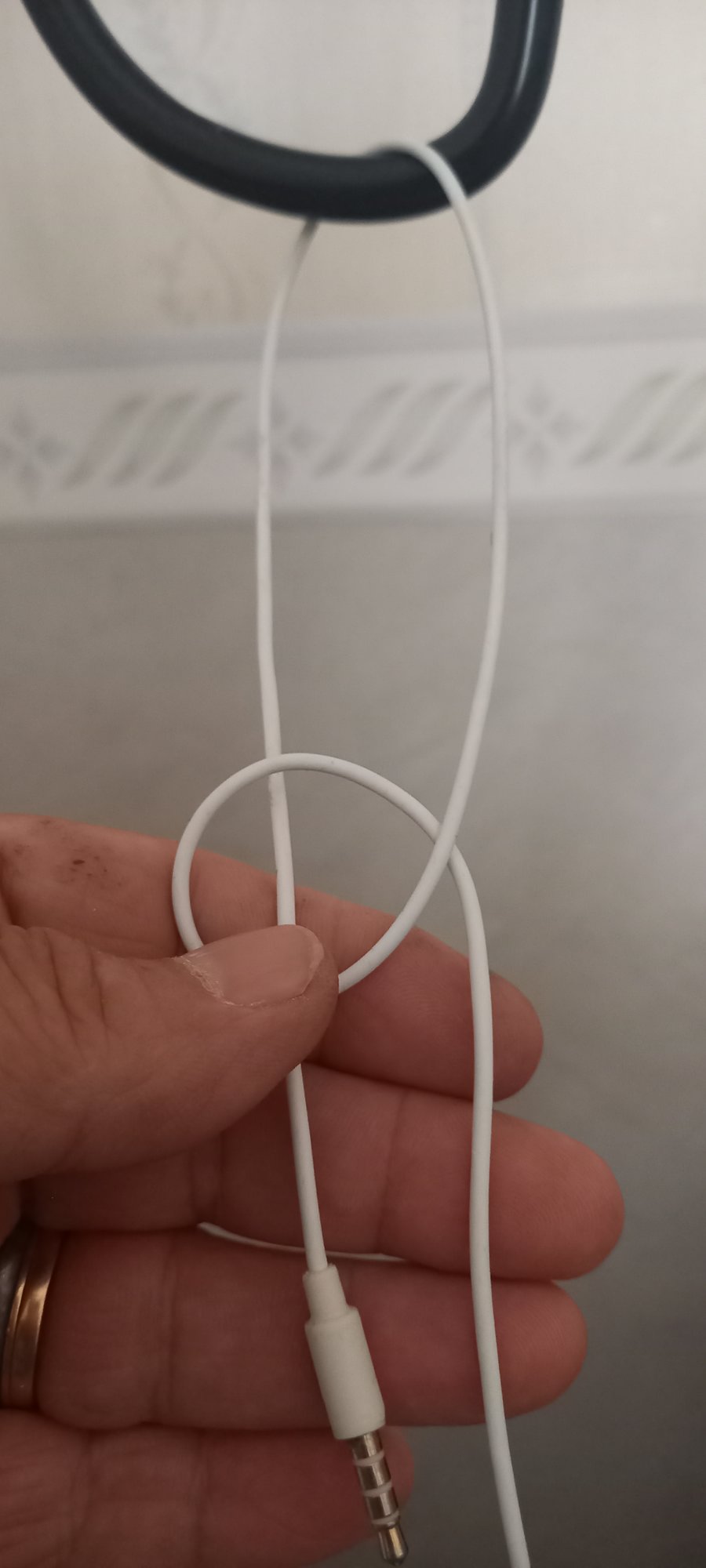

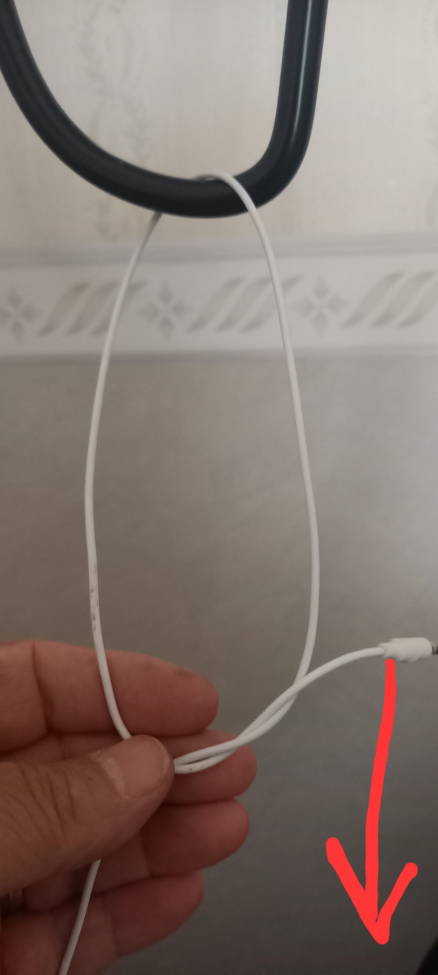

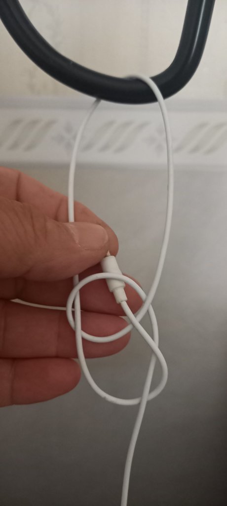

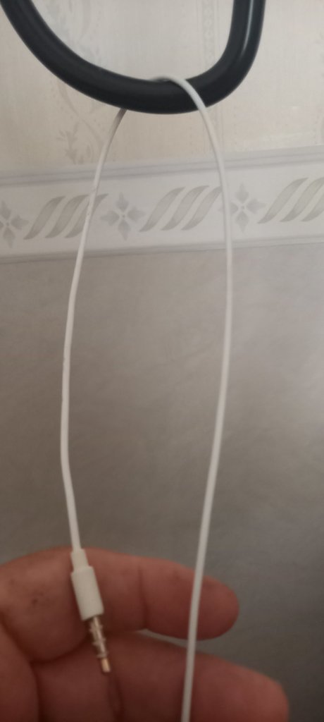

En annan väldigt enkel variant att slå en pålstek i en ring på, tro det eller ej, jag har kommit på det själv, men det är säkert även andra som kommit på samma sak.
Det är samma princip som Vestergren visar och den lärde jag mig att göra bakom ryggen, så min variant har nog sitt ursprung där.
Så här lätt är det iaf. att göra en pålstek i en ring (med en hörlurssladd) på fem sekunder.
1) Trä änden genom ringen (eller dra den runt trädet.
2) Gör en överhandsknop och dra sedan i änden.
3) Då blir det så här.
Sjöodjuret har som med trolleri kommit upp ur sjön.
4) Låt sjöodjuret slingra sig kring prinsessan och dyka ner i sjön.
Redigerad av Mackey
