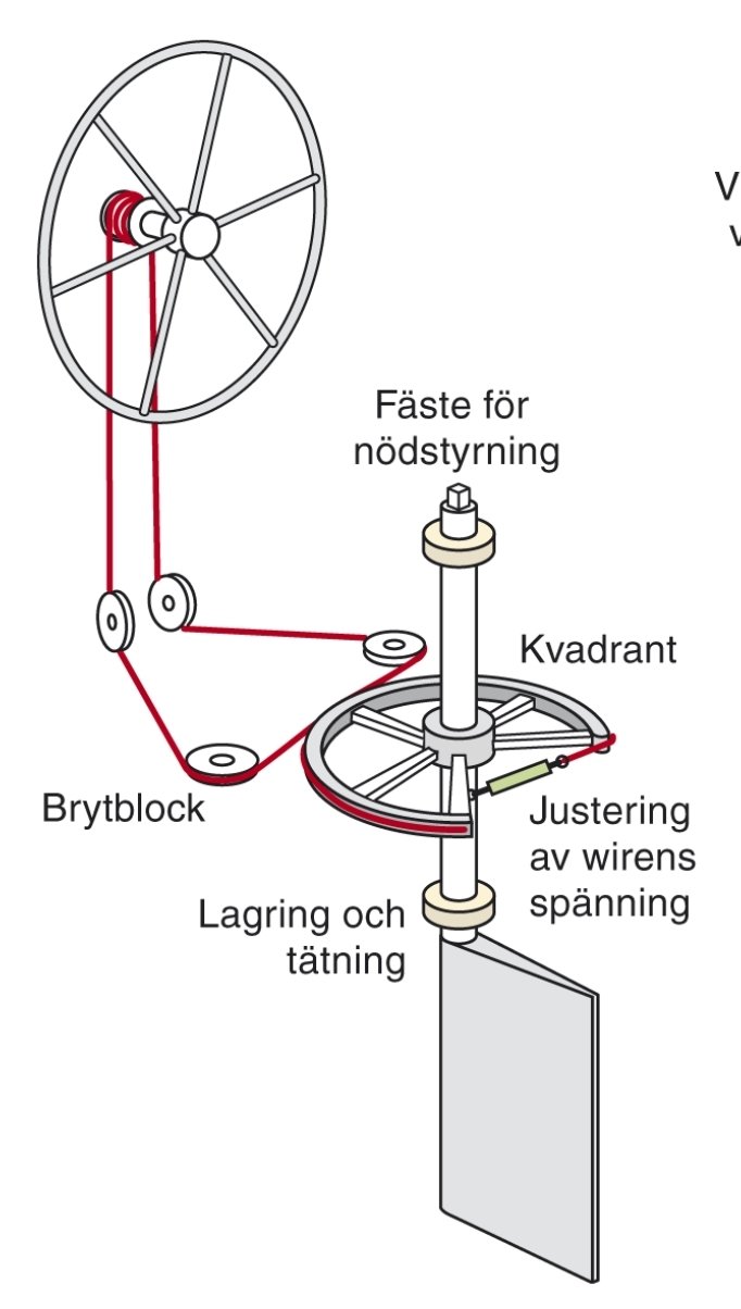

Jag lånar en bild från SXK:s båtpärm.
Vad av detta rör sig när du vrider på ratten och vad rör sig inte?
Finns det möjligen någon del av vajern som går inuti ett höljs, som reglagevajrar på en cykel, längs vägen mellan ratt och roder.
Bör ju sitta en låsning mellan kvadrant och vertikala roderaxeln. Rörstift, genomgående bult eller annat,, rakt igenom båda, som kan ha gått av.
Vrid på ratten samtidigt som nån kollar om kvadraten rör sig men inte roderaxeln. Återkom.

Så brukar det inte se ut på en Nidelv, det där är typiskt segelbåt.
Jag spårade fel, troligen beroende på att jag uppfattade det som att vajern fungerade som den skulle, men att rodret ändå bara rörde sig lite och det fick jag inte ihop med en vanlig rattstyrning.
Ja, det skulle ju vara om styrarmen lossnat från hjärtstocken då, hen det birde ju TS ha märkt.
