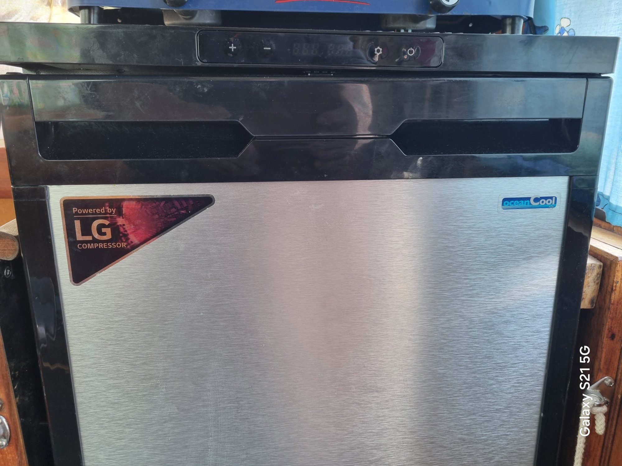

Jo det är klart att panelen är inkopplad på batteriet hela tiden och kylen är en ny lg ocean så den kan ju inte dra så mycket ström. Så då är det bara att hoppas att det blir en solig sommar. Tack för svar ska bli spännande.
Enligt spec drar modell CR50X 1,1 A i snitt, om det är den du har.
12 minuter sedan skrev ChristerN:
Det låter rimligt. Som min test "Med en stor papplåda över och bakom skåpet", fast med ett annat skåp. :)

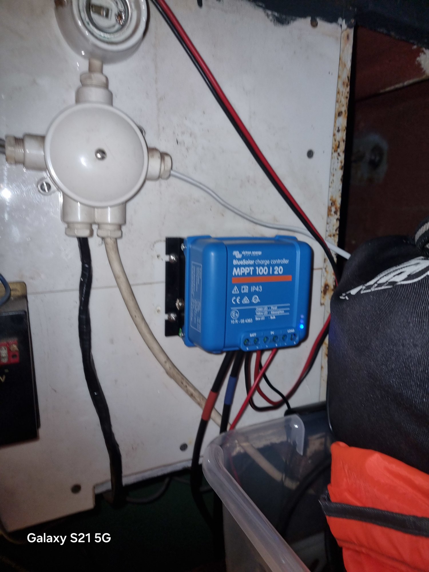

Det var bra att du påpekade att den regulatorn inte är för litium batteri vad tror du om den här?
1 timme sedan skrev bobofender:
Victron används av dom flesta nu för tiden.
Finns många tillbehör som kan synkronisera ihop och bra med inställningar.
Så kör en sån!

4 timmar sedan skrev bobofender:
Den funkar men det är nog bättre att köpa Smartsolar modellen istället då den har inbyggd bluetooth. Bluesolar kräver en extra dongle för det.
Hur har du tänkt att ersätta Cteks D250S? Den har ju fler funktioner än solpanelsregulator.
Blev en  sådan här regulator. Har nu haft igång kylen i 14 dagar mest på nattläge, varit dåligt väder mesta tiden regn o sol om vartannat. Men vid kontroll idag så är batteriet fortfarande fulladdat. Än så länge nöjd o belåten.

En nyfiken fråga, hur ställde du in regulatorn för LiFePO4-batteri? Jag tror att defaultinställningarna är för blysyra.

2025-06-12 vid 00:10 skrev anuba:
Jag ställde inte in någonting jag skruvade fast den på väggen och satte in kablarna i dom hålen där dom skulle vara. Va inte svårt alls.
Många "laddningsprylar" är grundinställda för att ladda blybatterier. LFP-batterier kräver annan laddningsspänning än blybatterier. Om du laddar ditt LFP-batteri med inställningar för blybatteri så kommer du att förstöra ditt LFP-batteri i förtid.
Logga in på inställningarna i din laddare och ställ in den att ladda LFP-batteri!
