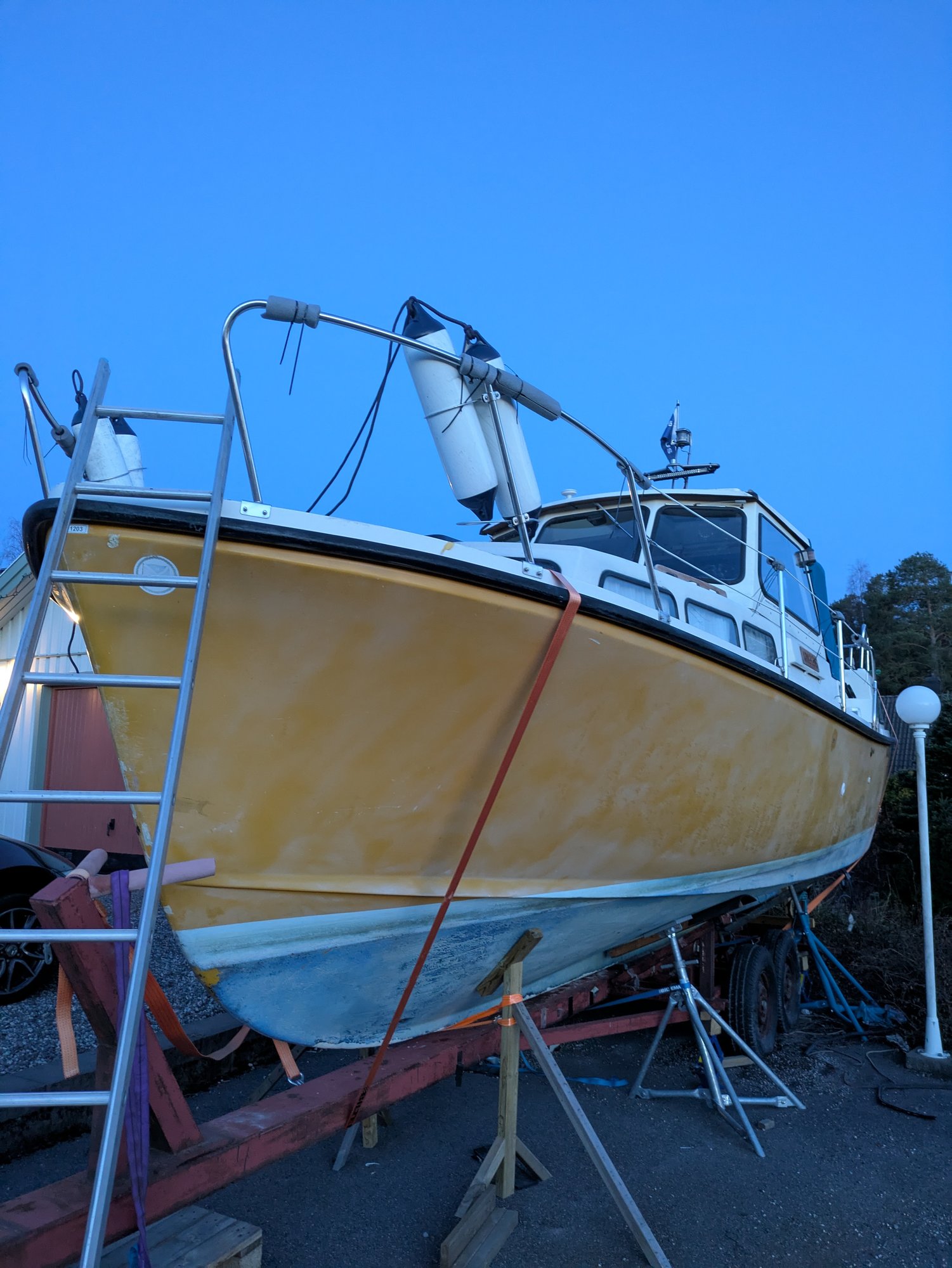

Niklas-ES 42 Postad 3 Maj , 2025 Hej! Jag vet att det finns massor av trådar och klipp, har läst massor av trådar och tittat på många klipp. Men jag får ändock ingen rätsida på det. Helt grön på detta. Märker att mitt gula skrov börjar bli väldigt vitflamigt, överbyggnaden är också oxiderad på många ställen. Dock är gelcoaten väldigt sliten, på vissa ställen så laminaten visar sig. Jag förstår såklart att det vore dumt med hård rubbing och allt vad det innebär. Men finns någon "lite" variant man skulle göra? Isåfall, men maskin, eller utan? Kan man bara köra med mjukpolertrissa och snällt medel? Efter rengöring. Eller är det menlöst? Vore fint om det blev mindre vitflamigt skrov, men är absolut inte ute efter något speglande resultat. Dom flesta guider och tips hänvisar inte till en med slitet skrov på det viset, därför vill jag vara extra försiktig. Alla tips mottages. Dela detta inlägg Länk till inlägg Dela på andra webbplatser

Niklas-ES 42 Postad 4 Maj , 2025 Jag skall fixa bilder. Näe, kanske inte om man förbereder som du säger. När vi ändå på området så har jag förstått att topcoat är bättre att lägga än sträck-färg? Gjorde en liten tankevurpa i fjol och tog tag i och byte samtliga 18 rutlister, med butyl och försegling. Det var i samband med det jag skulle ge mig på att fixa gelcoaten såhär i efterhand. Är inte speciellt sugen att behöva plocka bort dessa igen iår då det i princip stog klart i senhösten. Dela detta inlägg Länk till inlägg Dela på andra webbplatser
Niklas-ES 42 Postad 4 Maj , 2025 Hittade en på telefon Dela detta inlägg Länk till inlägg Dela på andra webbplatser

Niklas-ES 42 Postad 4 Maj , 2025 (redigerade) Så det är polering som gäller nu efter bild? Menlöst med rengörning och vax? (Skrov mässigt) Redigerad 4 Maj , 2025 av Niklas-ES Dela detta inlägg Länk till inlägg Dela på andra webbplatser

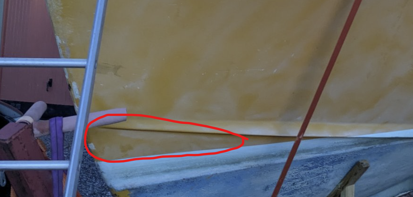

Mackey 4 887 Postad 4 Maj , 2025 1 timme sedan skrev Niklas-ES: Så det är polering som gäller nu efter bild? Menlöst med rengörning och vax? (Skrov mässigt) Rengöring och vax är bra för att få ren och skydda plasten mot fortsatt nedbrytning i solen. För att få bort redan nedbruten plast krävs minst kraftig rubbing och troligen våtslipning i ditt fall. Jag skulle testa några olika metoder enligt tidigare förslag (i princip om rubbing räcker eller om våtslipning krävs) för att ta reda på vad som krävs och hut mycket arbete som krävs, fast bara på en liten yta (tex. det jag ringat in) där det inte gör så mycket om det blir "fel". Då ser du också om det verkligen går att få bort det vita eller om det är något annat som är boven i dramat. 1 1 Dela detta inlägg Länk till inlägg Dela på andra webbplatser
Niklas-ES 42 Postad 4 Maj , 2025 Tack för det. Då börjar jag så och ser vad dom händer. Återkommer tillvägagångsätt och resultat Dela detta inlägg Länk till inlägg Dela på andra webbplatser
