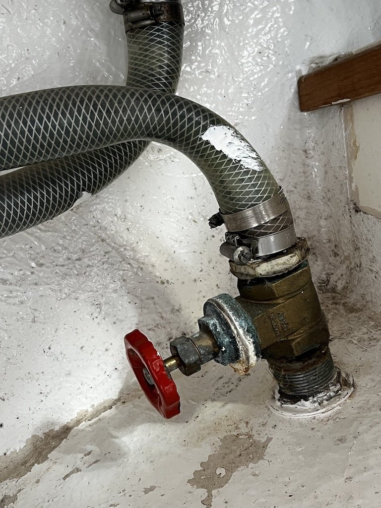

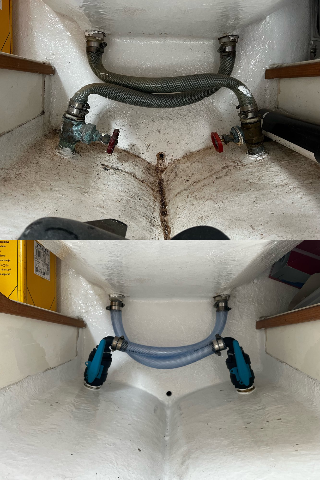

Renoveringsprojektet av min H-båt från 1979 fortskrider. Kikat på att eventuellt byta ut självlänsarna alternativt bara slangarna, om det nu behövs. Oklart om/när de sågs över senast.
Den vid BB ser ut att vara en modernare variant och går att öppna/stänga utan problem. Med SB är det värre, helt fast i öppet läge.
Slangarna ser ut att vara i ok skick, inga sprickor. Är lite orolig för den tillplattade "knäcken" på SB, bild 2, med skarpa kanter med risk för läckage.
Jag har dem alltid öppna, båten ligger på land på vintern och ser inget behov av att stänga dem.
Vad säger ni andra? Bör jag byta ut allt? Byta slang? Låta det vara?

Jag tror du misstar dig om åldern på dina bottenventiler. Det är snarare materialet i kranarna som gör att de ser olika ut.
Den icke ärgade kranen är sannolikt tillverkad i brons (den ser ut att ha den bronsbruna färgen). Det är en riktigt långlivad legering. Kan du undvika att byta den så låt bli. Den ärgade kranen kan vara tillverkad i mässing. Det kan även vara att den varit mer utsatt för vatten och är i brons även den. Skrapa på den och kolla vilken färg det är på metallen. Är det mässing så byt till ny kran i avzinkningshärdig mässing eller rostfritt.
Bottenventiler ska av säkerhetskäl gå att stänga!
Mässing av sämre kvalitét blir skör med åren och kan spricka även vid måttlig påverkan. Gammal skör mässing bör bytas ut av säkerhetsskäl.
Du bör även kolla om genomföringarna är brons eller mässing. Är det mässing så är det nog dags att byta dem. Även om kranen ersatts med en mässingskran så kan genomföringen vara av brons...
Om den ena kranen kärvar så går det på denna äldre modell att lossa den "stora muttern" under vredet och rengöra/smörja kranen. Sedan kan kranen fungera i många år till. Glöm inte att täta gängan vid återmontering.
Slangar av vävarmerad plast brukar ha bra livslängd. Om de inte är jättehårda så är det nog inga problem. De är rätt styva och kommer inte att plattas till mer. Byt för all del inte till spiralarmerad plastslang som kan bli spröd efter ett fåtal år och då spricker rätt av. Det satt spiralarmerad på en av mina tidigare båtar. En vår råkade jag stöta till slangen och den gick tvärt av. Tur att det var före sjösättningen....
Jag hade nog bytt det mesta, inte minst för att veta att skrovgenomföringarna inte är gistna.
Sedan skulle jag monterat en vinklad, inte rak, slangnippel i ena änden. Då blir böjen mindre skarp i båda ändar och slangen riskerar inte att knäa.
Varför så mycket slang?
Är det inte bättre med att den vänstra går till den vänstra osv?
15 minuter sedan skrev patrikflink:
När båten kränger så skulle sittbrunnen fyllas med vatten,därför måste slangarna dras till högsta punkten vid krängning
15 minuter sedan skrev Ronnienr10:
Aha, tänkte inte på det!
Tack för svar.
Tack samtliga för utförliga svar. Ska skrapa på dem på måndag men lutar åt att jag byter allt till rostfritt A4. Kul projekt och blir dessutom fint.
Snyggt med 90 grader böjen för att slippa veck på slangarna👍
