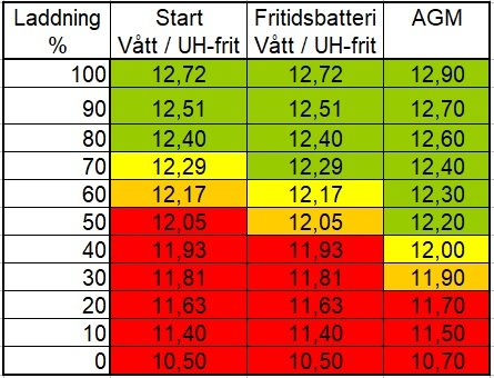

Nej, bara om du tycker det är roligt är mitt svar eller om du inte är intresserad av att bearbeta enklare information. Om det är väldigt viktigt att du i varje läge har mera el än bara till kylen kan det ju också vara bra med en mätare. Annars räcker denna tabell bra för att ha tillräcklig koll på batterierna. Dessa värden är i viloläge när batteriet inte har laddats eller avgivit ström på flera timmar.
 Har man inte solceller kan man räkna med att man ska lägga på 0,2 - 0,3 V på avläst värde när man har alla instrument igång eller kylens kompressor är i drift. Med solceller funkar det inte så bra, men man kan ju göra en avläsning på kvällen eller när solcellerna är i skugga. Ombord på våran båt lärde vi oss ganska snabbt vad "volten" förmedlade ang. mängden tillgänglig el.
Våra våta fritidsbatterier höll i nio år enligt den här metoden och det får man nog vara nöjd med. Då har vi några ggr per säsong varit nere under 12 V, men bara över en natt eller så.
Det finns en norsk tabell som är ännu lite bättre där man har olika kolumner för den avlästa spänningen beroende på hur mycket el man förbrukar. Ska se om jag hittar den.
15 minuter sedan skrev Mackey:
0 A = Batteriet har använts rätt nyligen, men inte just nu. Någon/några LED-lampor kan vara tända.
5 A = Instrument/plotter (2 A) på och  kylkompressorn (3A) igång.
10 A = Så mycket förbrukar vi aldrig. Det måste vara en kvarleva från glödlampstiden när varje lampa drog en amper.
Redigerad av Mackey
