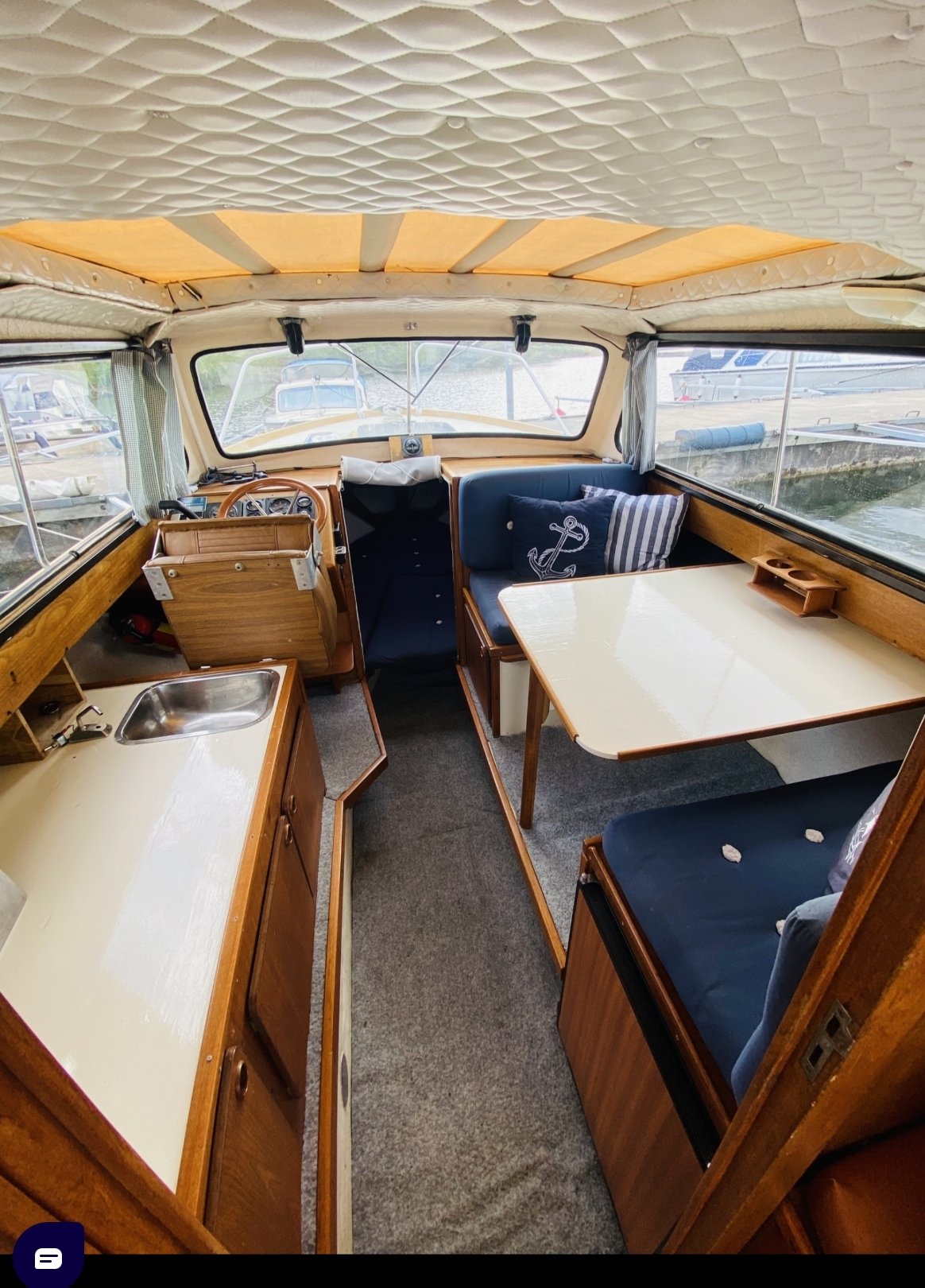

Mackey 4 995 Postad 27 Oktober , 2024 Mitt andra förslag är att du försöker hitta en båt med ganska nytt kapell och ganska nya dynor. Detta kan snabbt kosta mång 10 000-lappar. Sedan är det ju bra om det ingår linir, ankare, kanske ett ankarspel och annan utrustning som man vill ha. Kanske en värmare, en plotter, bra spis, etc, etc. Skicket på plast och trä är inte oviktigt. Det går ju att fixa det mesta, men det tar tid och kostar pengar. Finns det en trailer kan ju det vara värdefullt. Det kan vara värt att köpa ett dyrare exemplar som är i bättre skick och med den utrustning du önskar så slipper du köpa en massa saker från början. Dela detta inlägg Länk till inlägg Dela på andra webbplatser
