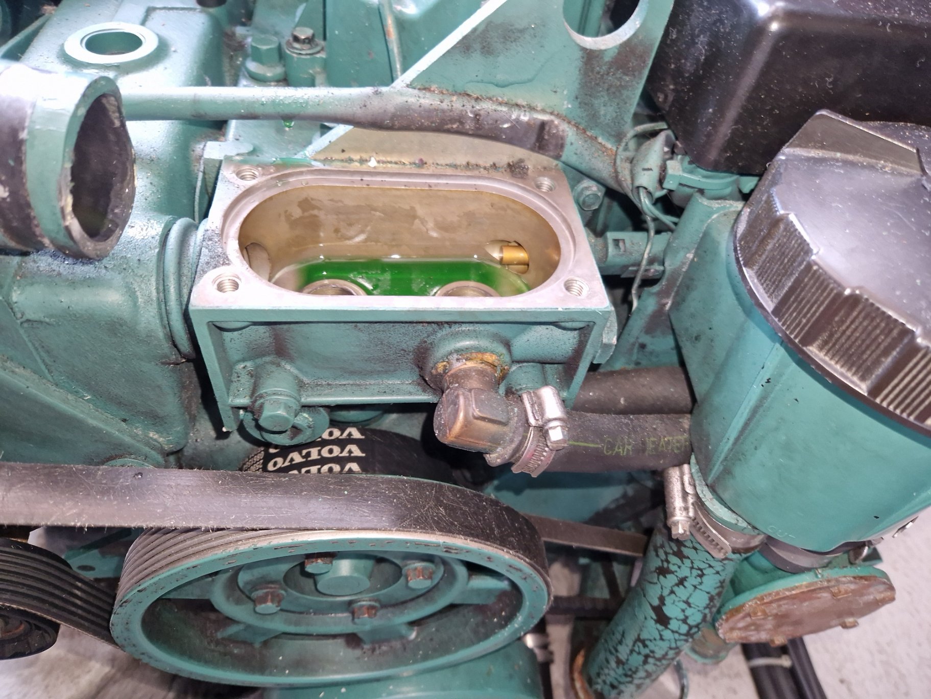

Planare 2 Postad 9 Oktober , 2024 Fyllde upp i morse och körde motorn 2 minuter. Nivån hade sjunkit något så fyllde motsvarande. Körde sedan tomgång - 1500 rpm i 30 min. Luftade vid turbon. Kom lite luft, sedan kylvätska. Tempen stiger som den ska så systemet verkar funka trots den tillfälliga överhettningen i förgår. Var sitter termostathuset på en KAD44? Dela detta inlägg Länk till inlägg Dela på andra webbplatser
NW355 285 Postad 9 Oktober , 2024 Fram ovanpå vattenpumpen. Dela detta inlägg Länk till inlägg Dela på andra webbplatser
Rollen 589 Postad 10 Oktober , 2024 13 timmar sedan skrev Planare: Fyllde upp i morse och körde motorn 2 minuter. Nivån hade sjunkit något så fyllde motsvarande. Körde sedan tomgång - 1500 rpm i 30 min. Luftade vid turbon. Kom lite luft, sedan kylvätska. Tempen stiger som den ska så systemet verkar funka trots den tillfälliga överhettningen i förgår. Var sitter termostathuset på en KAD44? Om du behöver lufta vid turbon, är luftledningen igensatt någonstans. Det brukar vara slanganslutningen på expansionskärlet, som har ganska liten diameter. Likadant med ledningen från termostathuset. 1 Dela detta inlägg Länk till inlägg Dela på andra webbplatser
NW355 285 Postad 10 Oktober , 2024 16 timmar sedan skrev Rollen: Om du behöver lufta vid turbon, är luftledningen igensatt någonstans. Det brukar vara slanganslutningen på expansionskärlet, som har ganska liten diameter. Likadant med ledningen från termostathuset. Instämmer i Rollens inlägg. Har du stopp i avluftnings slangarna mot expansionskärlet så får du problem med luftfickor. Kolla om du lossar slangarna mot expansionskärlet att den lilla anslutningen med metallhylsa inte slaggats igen. Expansionskärlet går att enkelt plocka av och rentvättas med t ex krossad is i de vråer man inte kommer åt mekaniskt. Systemet är självavluftande, dock kan det behövas handpåläggning på värmekretsen (VVB , värmepaket) om sådan är ansluten. Dela detta inlägg Länk till inlägg Dela på andra webbplatser
