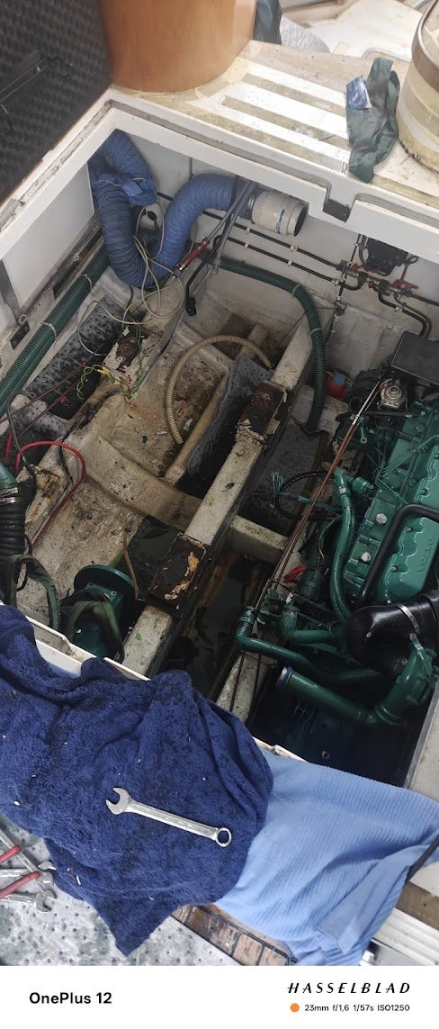

Hur ser oljan ut på den rostiga maskinen?
Är oljekylaren hel med tanke på hur intercoolerhusen såg ut?
ja jag kommer lufta alla spridare å gå in med kameran
och turbon. 2 nya olje kyl har jag liggandes kommer bytta dom
vad rekommenderar ni att jag borde kolla mer

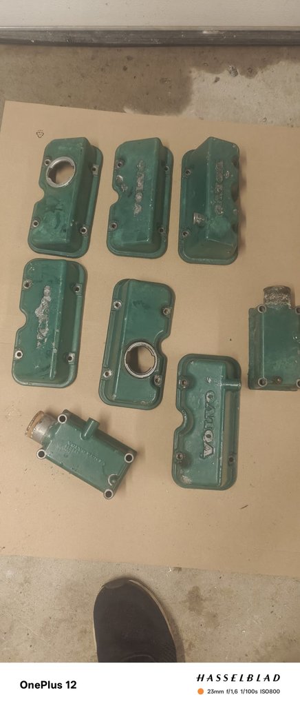

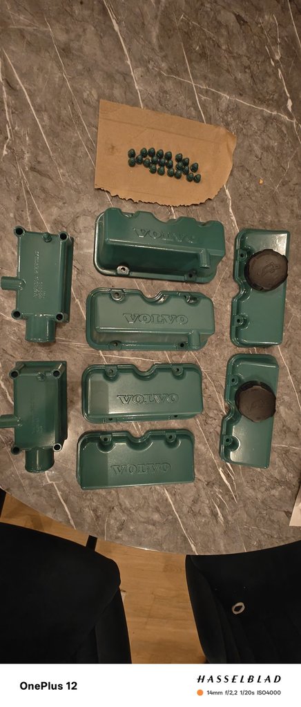

I dag blev det nya impellrar / bytte även bulten till medling vingmutter
Sedan lite uppfräschning av ventilocken
Idag blev det lite återställning 😊

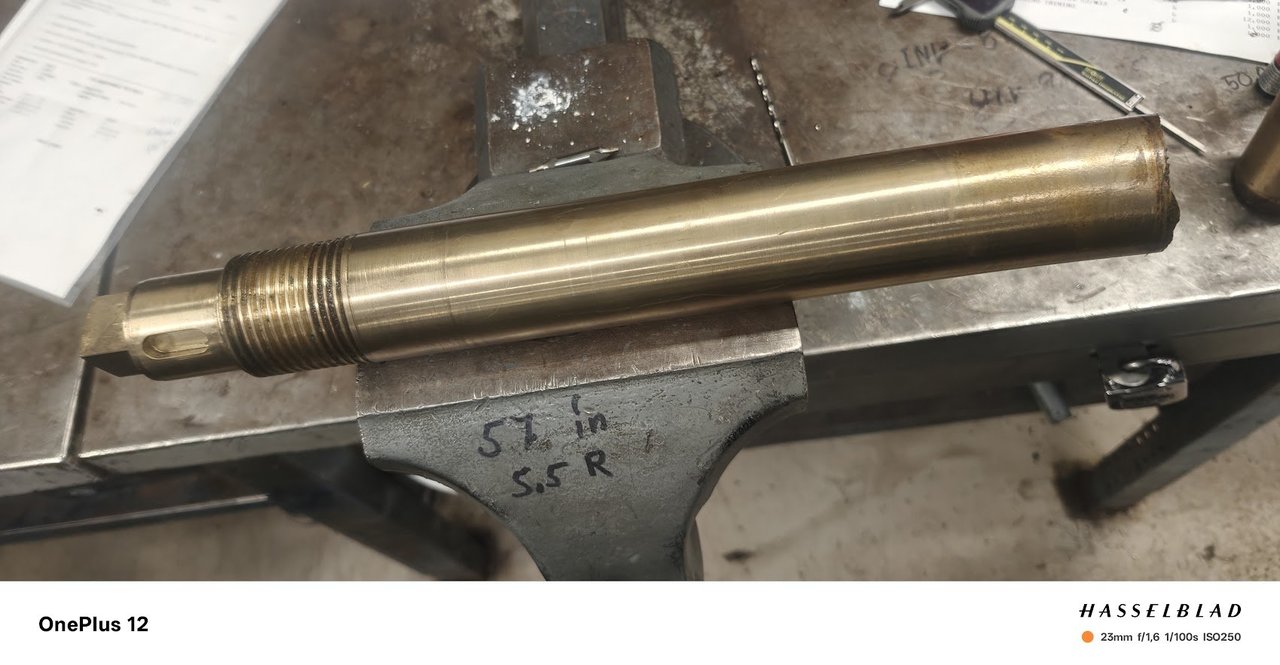

som ni vet så finns ju inte roder kvar och roder axlarna hade gått av
och det är ju något som måste lösas :P
min tanke är att sticka av dom där dom fortfarande är raka
 borra / svarva 26.5 hål och köra i en 30 gängtapp
svarvar även en reses
nu väntar jag på material   som jag gör samma sak på fast resesen blir åt andra hållet
sedan gängar jag in en syrafast järnstång som låser dom två ihop med Gänglåsning TL70

Om jag fattat det rätt är det då bara gänglåsningen som kommer hindra/låsa den skarvade roderaxeln från att skruva ur sig (och släppa funktionen) när du svänger åt ena hållet ?  Hoppas jag missuppfattade, för det hade jag aldrig vågat lita på, inte på ett roder.....
1 minut sedan skrev IngemarE:

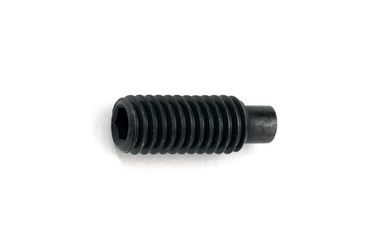

det blir självklart stop skruvar och loctite
det här är ju för att få tillbaka rätt längd på axsen igen
sedan behöver jag ju bygga nya roder och tätningar dom svarvar jag nog i oilon material

Varför inte göra som du tänkt plus borra ett hål från sidan, gänga och dra i en bult. Då låser du den mekaniskt.

jag fick skjutit axeln  inte vad jag trodde att det skulle vara
hade förväntat mig brons eller mässing
kommer inte hitta en liknande ämne
så kommer köra på EN 1.4404
PMI med eller utan RT?
Mycket nickel är det NiBrAl?
Blir bra med SS2238.

Utan RT
80% cu = koppar

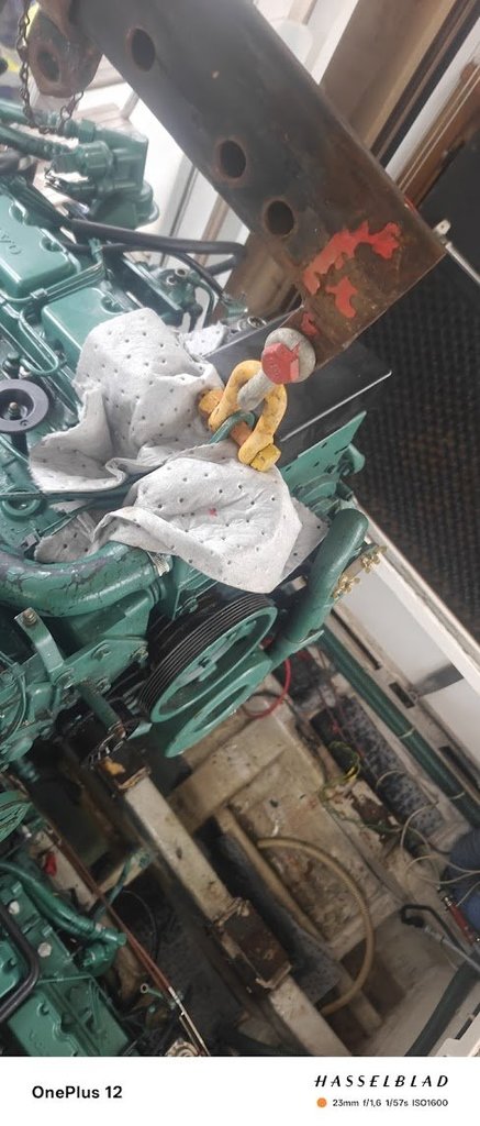

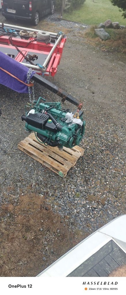

lördag då smäller det jag har bestämt mig jag kommer lyfta ut motorerna :blink::rolleyes:
ät tröt på att ligga där å skruva. kanske får för mig att riva motorerna för nöjets skull hahaha
kommer självklart passa på att tvätta och måla motorrummet
trevlig helg på er alla
  bilder kommer på jobbet

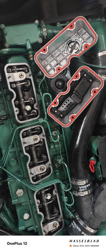

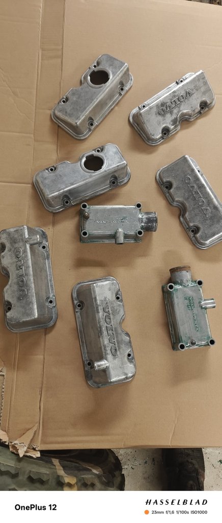

Vet inte hur väl du känner till 40-motorerna men de har en förkärlek till att läcka lite här och var. Har haft ur några och snyggat till genom åren. Precis haft ur mina 43.or och detta är vad jag bytte (se bild). 2005 med 700 timmar.
Ska motorerna ur och du har trångt i motorrummet så skulle jag råda dig att byta tätningar limpa mot block och termostathus, tätningar vattenpump (ej mot block), packboxar sjövattenpumpar mm. Dessa ställen är de mest kritiska och läcker det inte lite där idag så kommer det göra så i framtiden. Ofta mindre läckage som kanske dunstar av värmen men blir så klart värre med åren
Jag svetsade även dit kopplingar i botten på oljetrågen och kopplade till elektrisk pump så man enkelt kan tömma oljan i framtiden
Lämna in spridare samt justera ventiler hade jag också gjort om jag var dig. Turbos borde vara dags att byta också om inte det är gjort
Många tusen att spara genom att köpa tätningar på alternativa ställen men Penta är inte dyrast på allt så jämför
Tack för tipset Jag har 90 % av alla packningar till motorerna två nya turbos har jag köpt och då är det inpressade rostfria hylsor och lite sådär

dagen resulterade i att  BB motor kom ur
imorgon blir det SB
