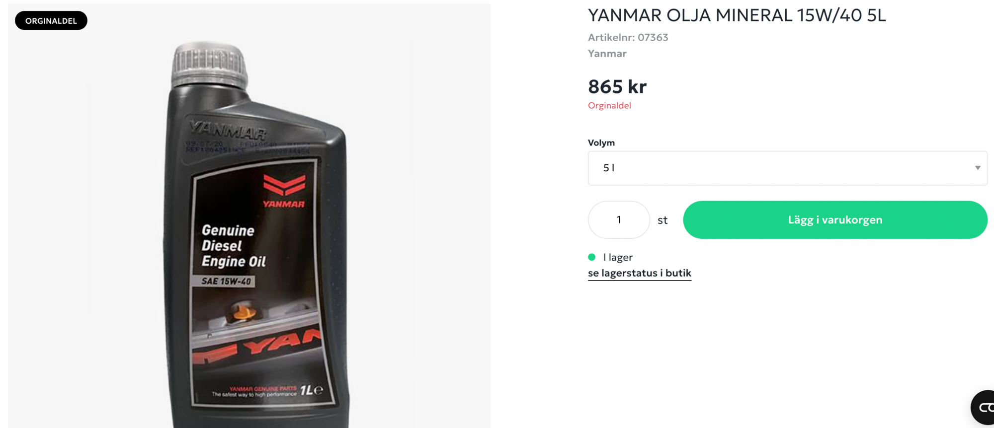

Motorolja Yanmar 865 sek för 5 liter eller Biltema ...
Vad säger Ni, som hittat eller !
Vågar man slå till på motsvarande från Biltema eller hur gör Ni andra. Motor 3YM30, 11 år gammal.

Bra där, jag fegar ur i år och kör med Yanmars Olja, men prisutvecklingen har varit typ 350 till 550 och nu 865. Funderar (på skämt) på att köpa som investeringsobjekt, håller värdet bättre är Guld !
