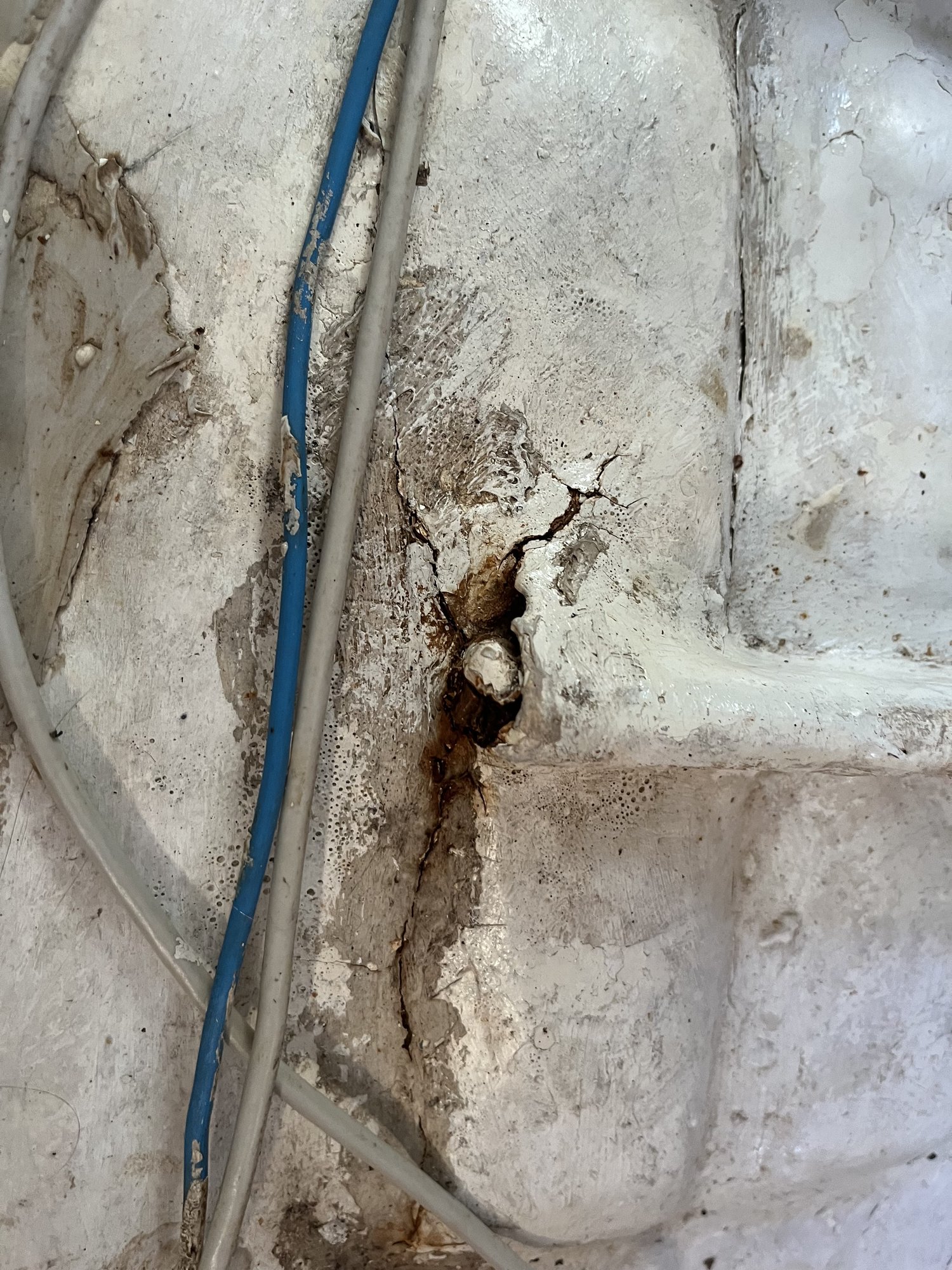

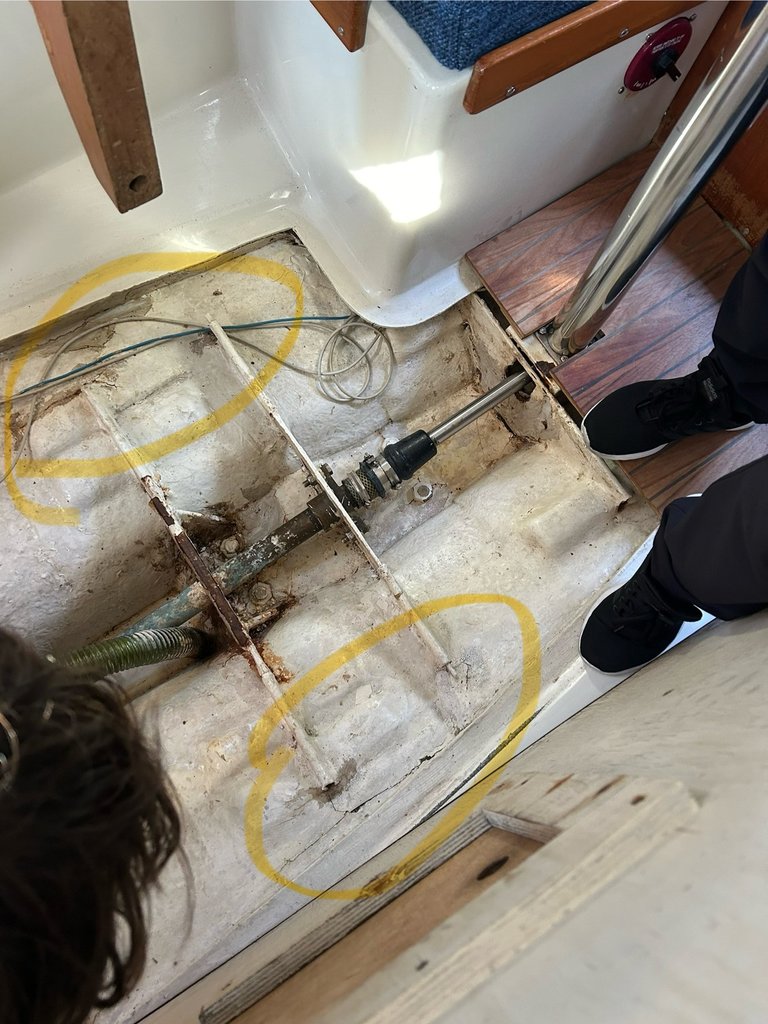

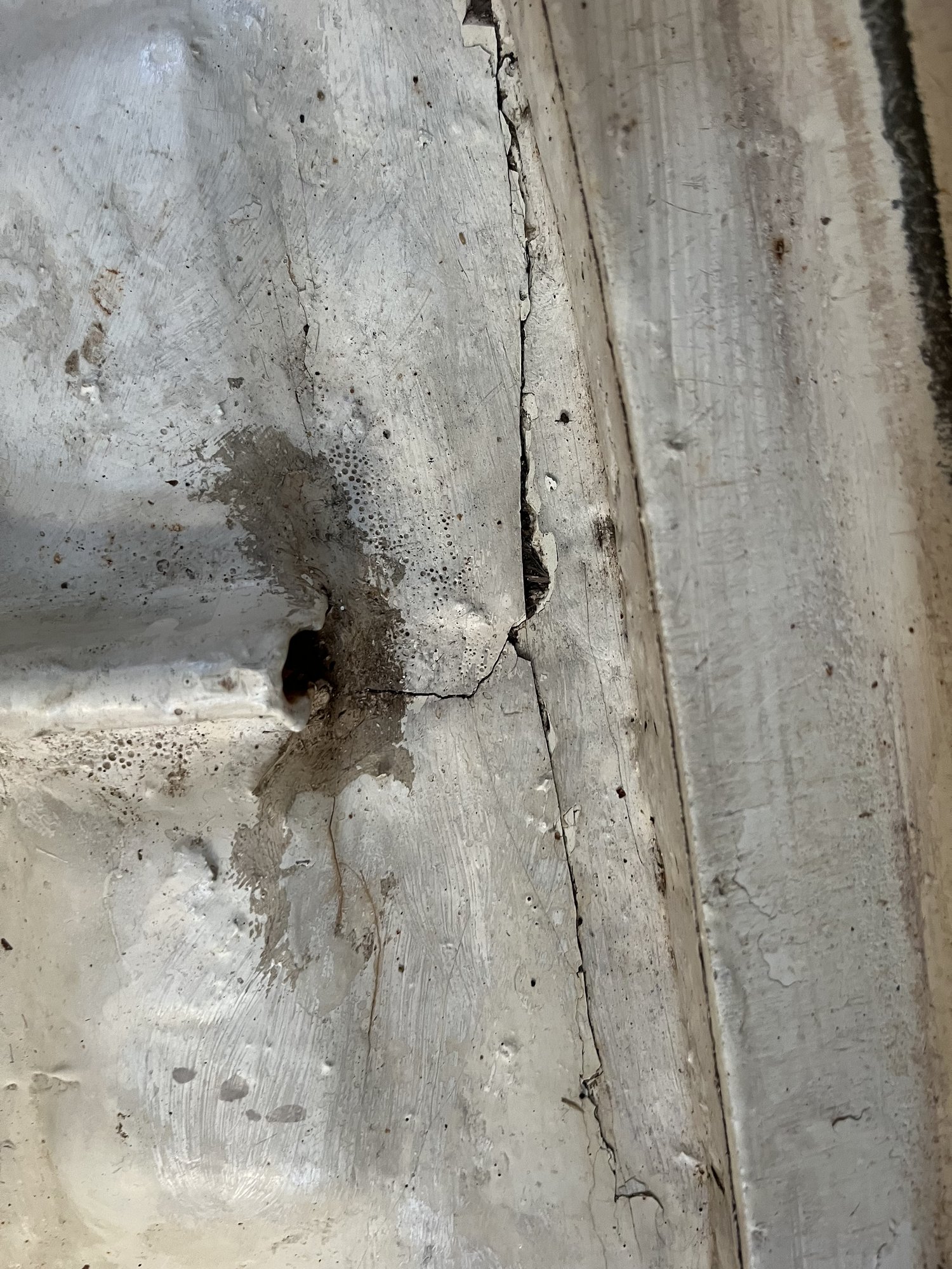

Karljohansson 8 Postad 26 Augusti , 2024 Varit och kollat på en scampi 30, se sprickor i bild nedan, den silvriga stolpen i bilden är nära fören vad tror ni om dessa ? Varken denna eller förra ägare har info om Ev grundstötning Dela detta inlägg Länk till inlägg Dela på andra webbplatser
Hybro 1 236 Postad 26 Augusti , 2024 (redigerade) Motorn fram, som ordentlig tyngd. Frågan är om nuvarande ägare och den före detta lagt märke till alla dessa långa och förmodligen djupa sprickor? Kanske aldrig lyft på durkarna? Som det ser ut för mig, så har det varit en ordentlig grundstötmning. Köp dig inte bekymmer. Detta bör åtgärdas och ser ut att bli rätt omfattande. Men jag kan ha fel. Det minsta Du bör göra är att anlita ett varv och en besiktningsman innan köp. Redigerad 26 Augusti , 2024 av Hybro 1 Dela detta inlägg Länk till inlägg Dela på andra webbplatser

excel319 550 Postad 26 Augusti , 2024 Det är alltid svårt att med hjälp av bilder och på distans svgöra till 100%, men jag tror inte att det är en grundstötningsskada för det är inte några kölbultar du ringat in. Det som är inringat är fastsättningen för propelleraxellagringen och som det ser ut är konstruktionen gjord i vanligt stål som har rostat och sedan förorsakat sprängning o laminat och spackel. Bör åtgärdas men gör man det själv behöver det inte bli så dyrt. Dela detta inlägg Länk till inlägg Dela på andra webbplatser

Lintott 2 025 Postad 26 Augusti , 2024 (redigerade) 7 timmar sedan skrev Karljohansson: Varit och kollat på en scampi 30, se sprickor i bild nedan, den silvriga stolpen i bilden är nära fören vad tror ni om dessa ? Varken denna eller förra ägare har info om Ev grundstötning Svårt att ge ett högkvalitativt svar utan att titta på skadan med egna ögon. Det är nog inte lätt för nuvarande ägare att kunna redovisa allt som båten varit med om under dess 45-50-åriga historia med sannolikt rätt många ägare. Det kan i bästa fall vara inplastade balkar till propellerhylsan som tillverkats av bonnjärn och börjat rosta. Rost har större volym än järn och spränger loss en inplastning. Det kan även vara en grundstötning som hjälpt till att slå loss förstärkningsbalkarna. Brottet verkar kraftigare i bakre delen än i främre, precis som det blir vid en grundstötning när akterkanten av kölen trycks uppåt. Balkarna sitter bultade tillsammans med kölen så det är inte så konstigt om de slås loss vid en grundstötning. Eller en kombination av bådadera... Om du absolut vill ha båten så ska du låta en kunnig besiktningsman ge ett utlåtande men bered dig på att det blir en del jobb att reparera skadan. Antingen det är rostiga balkar (då bör nog hela balken friläggas och plastas om) eller grundstötningssprickor så kräver det en insats. Det finns många Scampi och det går nog att hitta ett exemplar som du inte behöver börja med att reparera. Jag avråder från att köpa detta exemplar om du inte får ett väldigt lugnande besked från en besiktningsman.. Å att propelleraxeln vibrerar är helt normalt för Scampi. Axeln är så lång att det inte går att undvika. En exakt uppriktning av motorn kan minimera vibrationerna men att få bort dem helt är nog omöjligt. Redigerad 26 Augusti , 2024 av Lintott Komplettering om propelleraxel 2 Dela detta inlägg Länk till inlägg Dela på andra webbplatser

adeseaso 49 Postad 27 Augusti , 2024 Plastar man in järn i ett utrymme som lätt lämnas fuktigt så blir det lätt så här, det finns inget i bilderna som nödvändigtvis indikerar en grundstötning. Däremot att det inte alltid varit torrt i kölsvinet. Här har du en länk till beskrivning och åtgärd av problemet hos Scampins klassförbund - http://nya.scampiforbundet.se/nya-bottenstockar-pa-scampi-888-saranna/ Det är en del jobb men tycker ni att det verkar som en kul utmaning och är lite händiga och noggranna så fixar ni det. Det förutsätter väl dock rimligen att priset, båtens övriga attribut och er arbetsvilja är någorlunda i balans. Annars skulle jag stämma in i kören som säger avstå. Personligen tycker jag bara det är kul när folk tar tag i gamla båtar med dylika konstruktionsfel och gör om och gör rätt. Men det är bra om jobbet görs med tålamod och omsorg. Dela detta inlägg Länk till inlägg Dela på andra webbplatser
