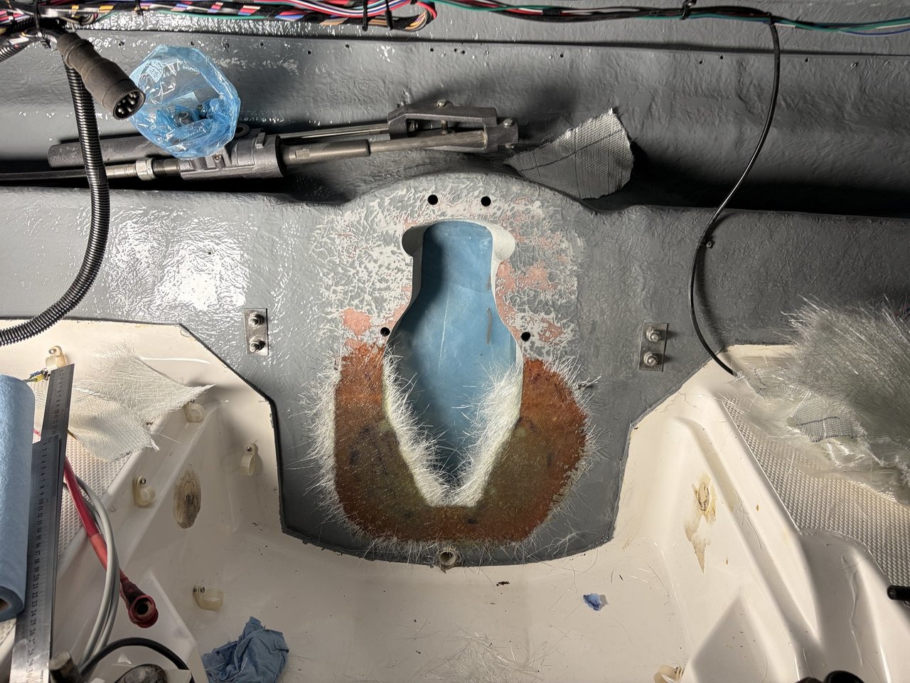

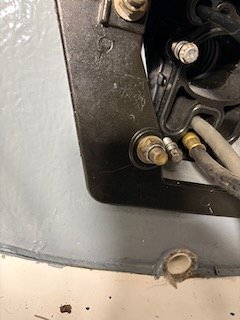

Trodde jag skulle kunna lyfta i motorn och få åka lite båt i helgen men båtgudarna ville tyvärr annorlunda.
När jag skulle sätta dit skölden sprack innerdelen när jag momentdrog de nedre skruvarna.
IMG_2432.jpeg.455fcef531cb4eeaa905eec569e1e463.jpegIMG_2431.jpeg.2f4ca0e8e74823ea7b52d7e976af5980.jpeg
Enda skillnaden mot när jag tog bort skölden är att jag epoximålat utsidan på skrovet och målat motorrummet med Danboline.
IMG_2439.jpeg.3b574beac71990fab75d72322207008c.jpegIMG_2440.jpeg.8a5173ae73eacc771b63a57f38f403ff.jpeg
Helt klart är att akterspegel inte är helt plan på insidan. Dock är specen från Mercury att den ska vara plan inom 1/8" (3mm). Tror inte det är 3mm gap där.
Blir väl att slipa och lägga på ett par lager glasfiber för att bygga upp och leta upp en ny innersköld.
Trodde jag var klar med plastjobb :(
