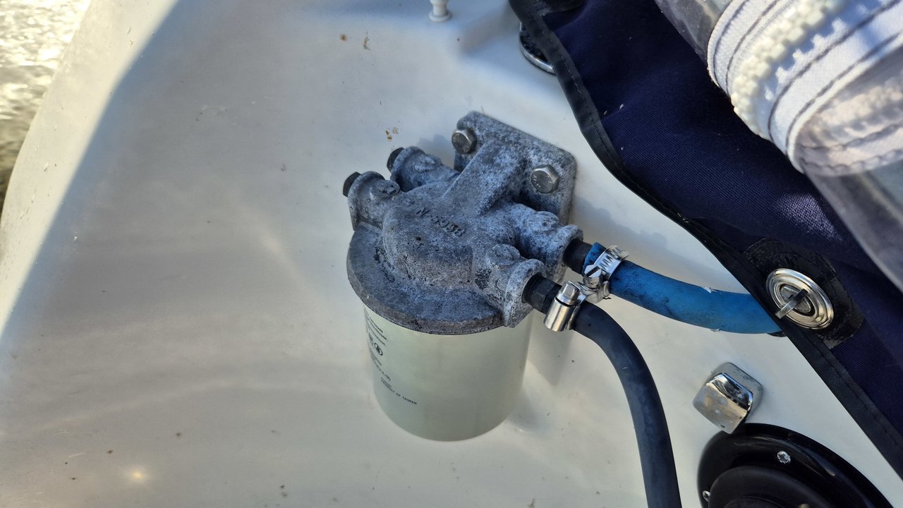

Brandten 29 Postad 2 Augusti , 2024 (redigerade) Tycker den här ser lite tråkig ut och undrar helt enkelt vad är det? Är den dålig och bör bytas? Sitter på en Yamarin 5150. 😬 Redigerad 2 Augusti , 2024 av Brandten Dela detta inlägg Länk till inlägg Dela på andra webbplatser
Gelis 764 Postad 2 Augusti , 2024 Vattenavskiljare med bränslefilter. Bör bytas med jämna mellanrum. Monteras bort som ett oljefilter och ersätts med ett nytt. 2 Dela detta inlägg Länk till inlägg Dela på andra webbplatser

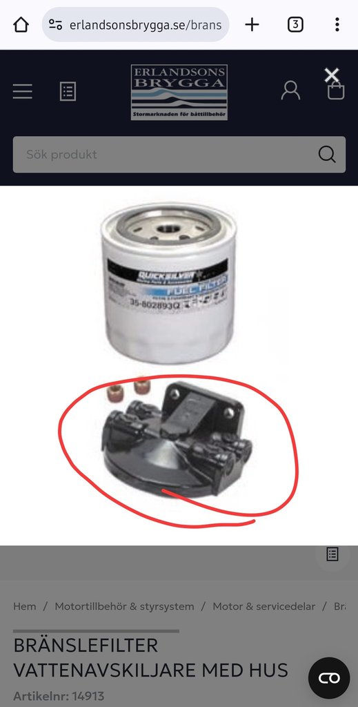

Brandten 29 Postad 2 Augusti , 2024 2 minuter sedan skrev Gelis: Vattenavskiljare med bränslefilter. Bör bytas med jämna mellanrum. Monteras bort som ett oljefilter och ersätts med ett nytt. Tack! Förutom att det ser snyggare ut med nytt finns det någon anledning att byta hela kit'et? Dela detta inlägg Länk till inlägg Dela på andra webbplatser
Ginger 49 Postad 2 Augusti , 2024 Ne, nej. Du byter bara filtret. såvida inte fästet är sprucket eller trasigt. På bilden på ditt ser det ok ut, litet ärgat och missfärgat efter tidens tand…. helt normalt 1 1 Dela detta inlägg Länk till inlägg Dela på andra webbplatser
Gelis 764 Postad 2 Augusti , 2024 Bara att måla fästet svart om du stör dig på det 😀 1 1 Dela detta inlägg Länk till inlägg Dela på andra webbplatser
Georg_Ohm 5 107 Postad 2 Augusti , 2024 2 timmar sedan skrev Ginger: Ne, nej. Du byter bara filtret. såvida inte fästet är sprucket eller trasigt. På bilden på ditt ser det ok ut, litet ärgat och missfärgat efter tidens tand…. helt normalt 48 minuter sedan skrev Gelis: Bara att måla fästet svart om du stör dig på det 😀 Låt det vara som det är, målning är ganska löningsmest, efter en kvart-fjorton dagar, eller efter nån säsong senare ser det likadant ut igen. Dessutom är dom där grejerna rätt dyra. Se bara till att det inte läcker. 1 Dela detta inlägg Länk till inlägg Dela på andra webbplatser
Rascal 1 072 Postad 2 Augusti , 2024 Aluminium mår bra av att torkas med en oljig trasa ibland. Trasan lämnar en fet yta som inte korroderar. 1 Dela detta inlägg Länk till inlägg Dela på andra webbplatser
Ronnienr10 117 Postad 2 Augusti , 2024 Gör en kontroll på slangarna,den blå ser ut att ha en torrspricka.Kolla båda och byt om det är sprickor när du böjer slangarna.Ronnie 1 Dela detta inlägg Länk till inlägg Dela på andra webbplatser
