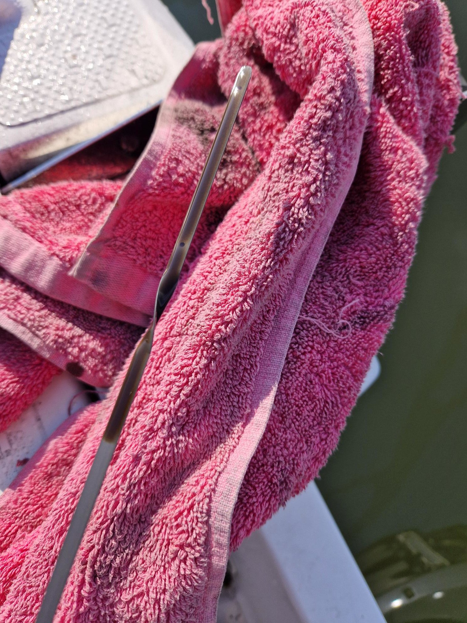

williamsparon 1 Postad 31 Juli , 2024 Hallå, Köpte nyligen en båt med en Yamaha 150hk (2011). Jag har kört att par rundor utan problem men när jag fick ett infall att dubbelkolla oljenivån idag såg jag till min förskräckelse att motorn är smått överfylld med olja. Nu till mina frågor; Hur illa kan motorn farit av detta? Kan detta göra att motorn inte får full effekt? Finns det något enkelt sätt att få upp olja ur motorn utan att ta upp den på land för en "vanlig" tömning? Mycket tacksam för svar och råd. Dela detta inlägg Länk till inlägg Dela på andra webbplatser
raol 2 488 Postad 31 Juli , 2024 Har du luktat på stickan? Är det bara olja, eller är det bensin i oljan också? För att få ut oljan är det bara att göra som vid ett vanligt oljebyte. Sannolikt finns det ett oljetömningshål nånstans i motorns underkant, med en skruv i. Lossar man på skruven rinner oljan ut. Enklare fast lite dyrare är att åka till Biltema eller motsvarande, och köpa en oljebytarpump. Det är en behållare med pumphandtag och en tunn slang. Slangen för man ner i oljehålet och bara suger/pumpar ur. Dela detta inlägg Länk till inlägg Dela på andra webbplatser
raol 2 488 Postad 31 Juli , 2024 Varianten med behållare verkar inte finnas kvar i sortimentet, men denna gör jobbet, bara att du behöver ha nån annan behållare att samla oljan i. Jag brukar använda dunkar som varit spolarvätska i. Såna har jag 3-4 efter varje vinter... https://www.biltema.se/bat/batmotor/motorvard/oljebytarpumpar/oljebytarpump-manuell-2000019997 1 Dela detta inlägg Länk till inlägg Dela på andra webbplatser
williamsparon 1 Postad 31 Juli , 2024 4 minutes ago, raol said: Har du luktat på stickan? Är det bara olja, eller är det bensin i oljan också? För att få ut oljan är det bara att göra som vid ett vanligt oljebyte. Sannolikt finns det ett oljetömningshål nånstans i motorns underkant, med en skruv i. Lossar man på skruven rinner oljan ut. Enklare fast lite dyrare är att åka till Biltema eller motsvarande, och köpa en oljebytarpump. Det är en behållare med pumphandtag och en tunn slang. Slangen för man ner i oljehålet och bara suger/pumpar ur. Tack för svar! Har inte luktat på oljan, får se till att göra det. Blir lite knepigt att ta upp den men toppenbra med tips om oljebytarpump! Dela detta inlägg Länk till inlägg Dela på andra webbplatser
raol 2 488 Postad 31 Juli , 2024 Att jag frågar om lukten är för att det är lite skillnad på allvarlighetsgraden om det bara är överfyllt med olja, eller om det har läckt bensin ut i oljan. 1 Dela detta inlägg Länk till inlägg Dela på andra webbplatser
williamsparon 1 Postad 1 Augusti , 2024 16 hours ago, raol said: Att jag frågar om lukten är för att det är lite skillnad på allvarlighetsgraden om det bara är överfyllt med olja, eller om det har läckt bensin ut i oljan. Är inte helt hundra på hur använd motorolja ska lukta men nog anar jag en liten bensindoft. Bör jag pumpa upp överskottet så jag hamnar i mitten av indikatorprickarna på stickan eller är det bäst att byta all olja? Dela detta inlägg Länk till inlägg Dela på andra webbplatser
raol 2 488 Postad 1 Augusti , 2024 1 minut sedan skrev williamsparon: Är inte helt hundra på hur använd motorolja ska lukta men nog anar jag en liten bensindoft. Bör jag pumpa upp överskottet så jag hamnar i mitten av indikatorprickarna på stickan eller är det bäst att byta all olja? Om det är mycket bensin i oljan måste oljan bytas helt, men dessutom behöver källan till bensinen hittas och åtgärdas. Nånting är i så fall trasigt. Kan vara membranet i bränslepumpen, kan vara trasiga kolvringar eller nåt annat, men då borde det märkas genom att motorn går sämre eller inte alls. Helt uteslutet att det kommer in lite bensin vid normal funktion är det inte, så det är svårt att säga hur mycket som är för mycket lukt. Jag hade nog börjat med att byta all olja. Lukta på den nya oljan så du vet hur den luktar när den är ren. Jämför också konsistensen. Få i exakt rätt mängd och notera nivån. Kall olja är ganska trög så det kan ta ett tag innan nivån stabiliserar sig. Fyll på, och kolla nån timme senare. Notera nivån. När du använt motorn ett tag igen, kolla oljenivån när motorn är kall. Den ska inte ha ökat. 1 Dela detta inlägg Länk till inlägg Dela på andra webbplatser
williamsparon 1 Postad 1 Augusti , 2024 1 hour ago, raol said: Om det är mycket bensin i oljan måste oljan bytas helt, men dessutom behöver källan till bensinen hittas och åtgärdas. Nånting är i så fall trasigt. Kan vara membranet i bränslepumpen, kan vara trasiga kolvringar eller nåt annat, men då borde det märkas genom att motorn går sämre eller inte alls. Helt uteslutet att det kommer in lite bensin vid normal funktion är det inte, så det är svårt att säga hur mycket som är för mycket lukt. Jag hade nog börjat med att byta all olja. Lukta på den nya oljan så du vet hur den luktar när den är ren. Jämför också konsistensen. Få i exakt rätt mängd och notera nivån. Kall olja är ganska trög så det kan ta ett tag innan nivån stabiliserar sig. Fyll på, och kolla nån timme senare. Notera nivån. När du använt motorn ett tag igen, kolla oljenivån när motorn är kall. Den ska inte ha ökat. Yes, jag gör så. Ska tilläggas att tidigare ägare fiskat mycket och jag har hört/läst om problem med Yamahamotorer i samband med trolling. Kanske inte alls relaterat men värt att nämna iaf. Tack för input! Dela detta inlägg Länk till inlägg Dela på andra webbplatser
