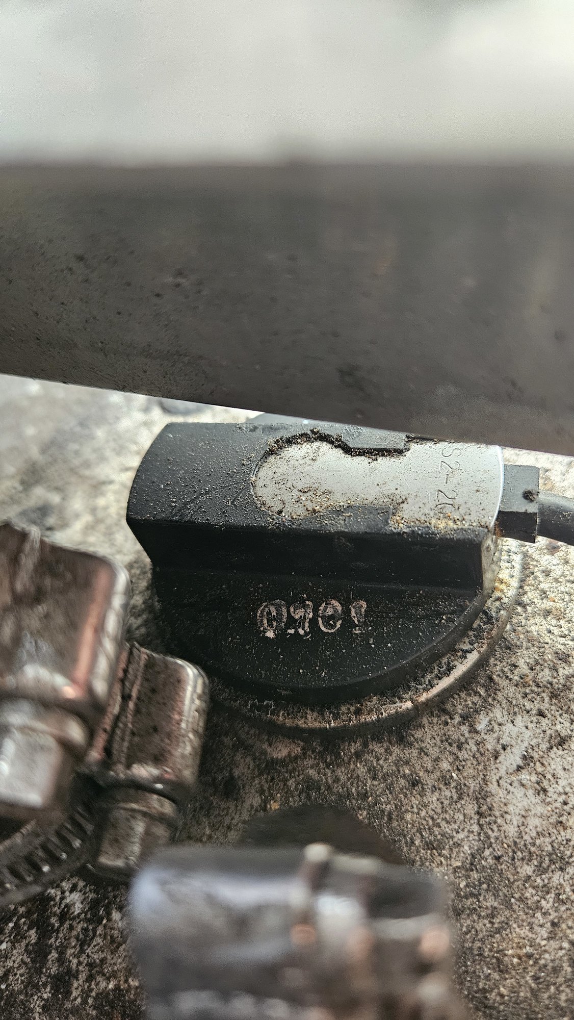

Nu var givaren i övrigt i dåligt fysiskt skick så den behövde bytas oavsett.

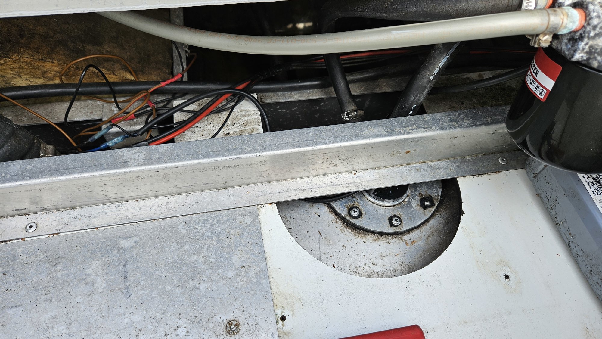

Jobbar vidare med att försöka få loss givaren. Ser ut som att den är gängad ner i tanken på en platta där slangarna till motorn också sitter.
Dock svår att komma åt och får den inte att rucka sig.
Någon som sett liknande lösning och kan hålla med om att den är gängad så det bara är mer våld som behövs?
Du får nog lossa alla stjärnskruven och lyfta upp hela armaturen.
Dock så måste nog tvärbalken bort. Sitter den skruvad eller nitad?

Det gick med lite bära eller brista våld. Dock tvungen att ta bort balken för att få ut givaren.

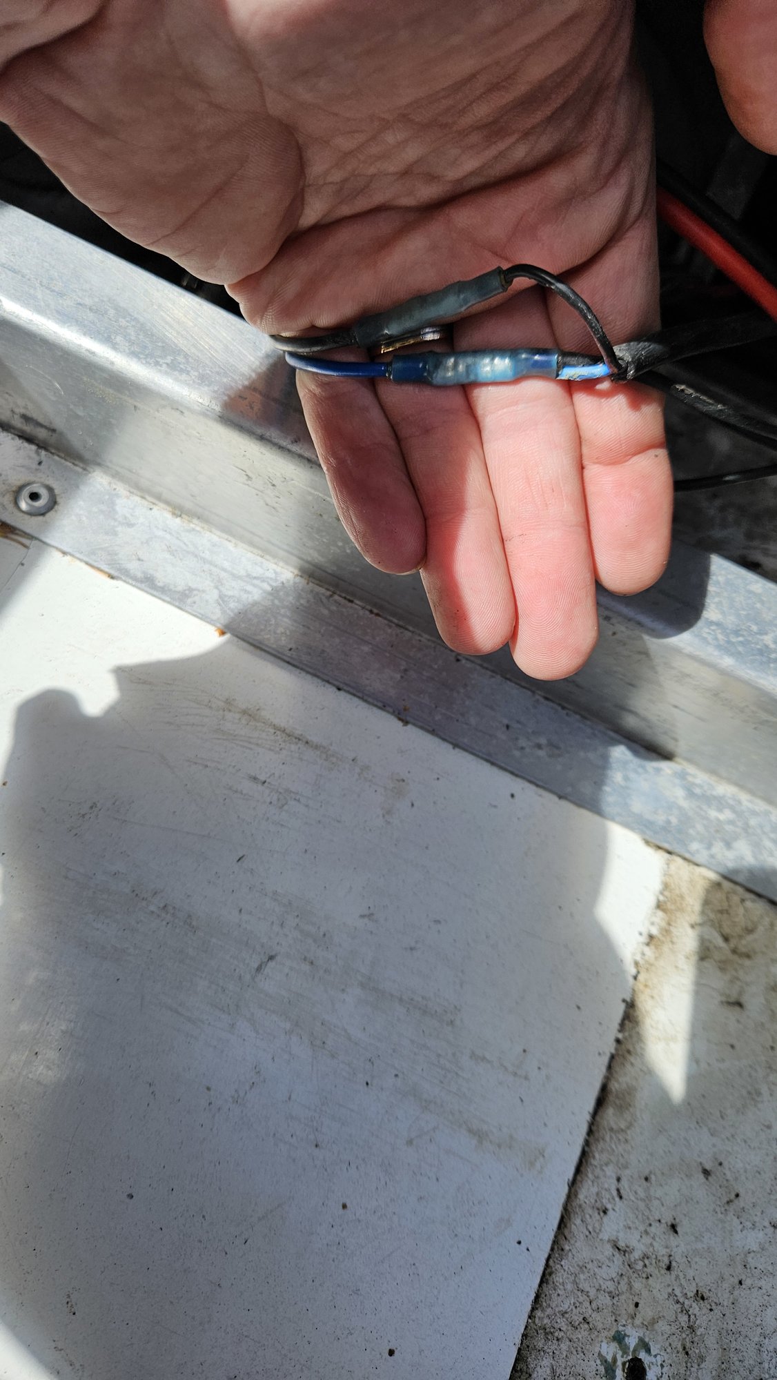

Ja, men det var för att slippa klippa kablarna till givaren som jag ville veta om det gick att artbestämma felet utan att mäta.
39 minuter sedan skrev Big_Mike:
Om du bytt instrumentet brukar de nyare WEMA ha ett kontaktdon för kablarna. Dra ur det - om det finns.
Annars får du väl klippa kabeln till givaren. Om den visar sig vara ok så skarva ihop (med vaselin eller kontaktfett i klämskarven) eller använd Biltemas med krympslang, så blir det fullgott. Och om givaren är kass så måste du ju ändå klippa kabeln.
Att mäta innebär alltid en viss uppoffring och extraarbete. Men det är först då man kan vara säker, och med tanke på vad det kan kosta i tid och onödiga pengar att "gissa" så är en bortklippt skarv som - i värsta fall - får ersättas med en ny skarv ett marginellt extrajobb.

Så är det givetvis, jag klippte iaf till slut kablarna och mätte då jag var ganska säker på att givaren är kass.
Givaren gick mellan 0 och 55 Ohm, så det blir till att köpa en ny i dagarna och byta den.
Fundering, får hem en S3 givare idag, men blev tveksam till att den passar.
Nuvarande givare är märkt "S2-20" och mäter ca 41mm i ytterdiameter på gängan. Hålet mäter ca 38.
Någon som känner till den hålbilden?

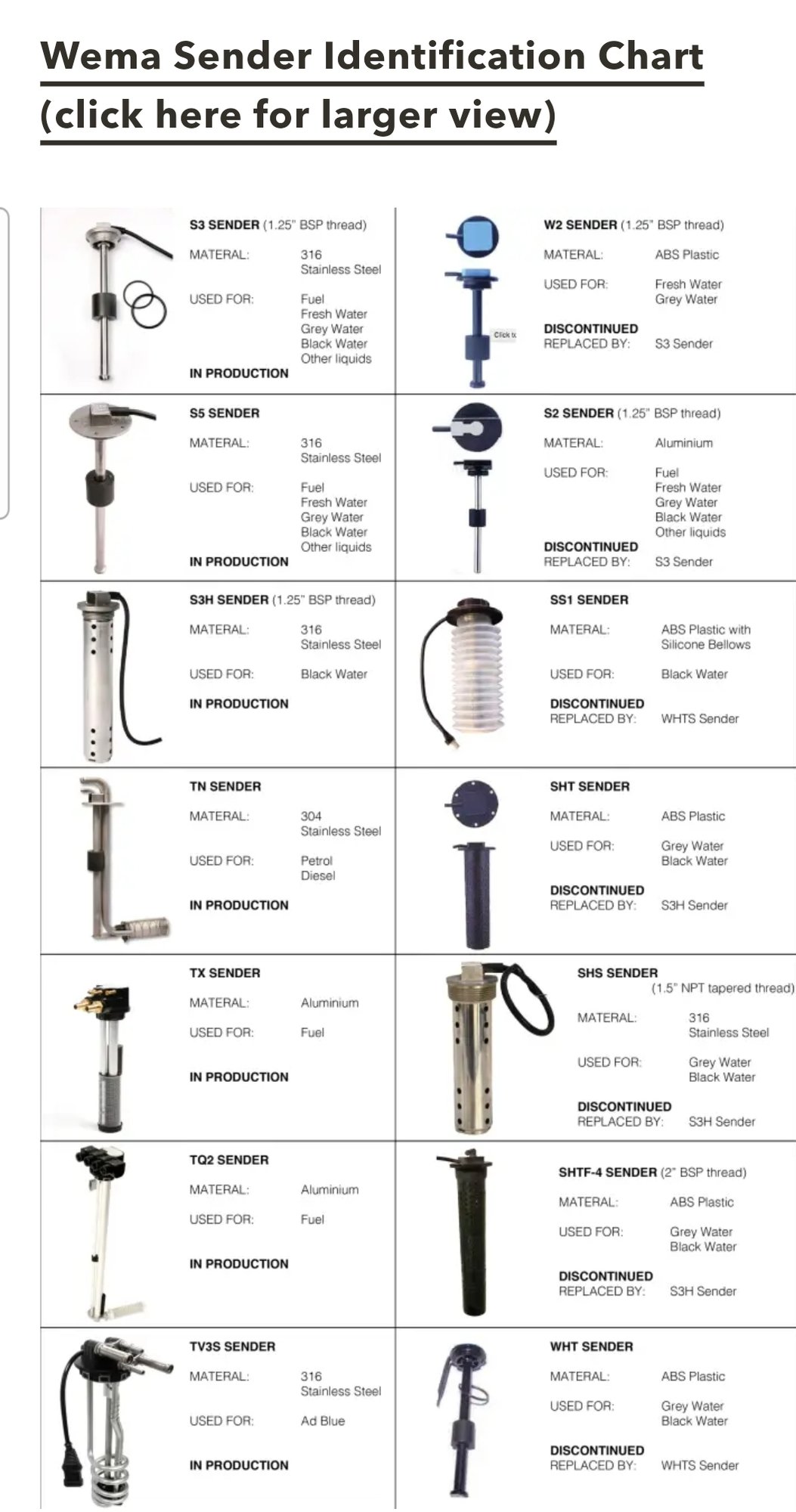

Hittade bra genomgång på WEMAs brittiska sida. Av allt att döma ska det funka. Vi håller tummarna.
Biltemas givare och instrument är kompatibla med Wemas.
Såvitt jag kan se håller sig Biltema till den europeiska standarden.

Att byta mellan den äldre S2 och den nyare S3 från WEMA var inget problem. De var 1:1.
