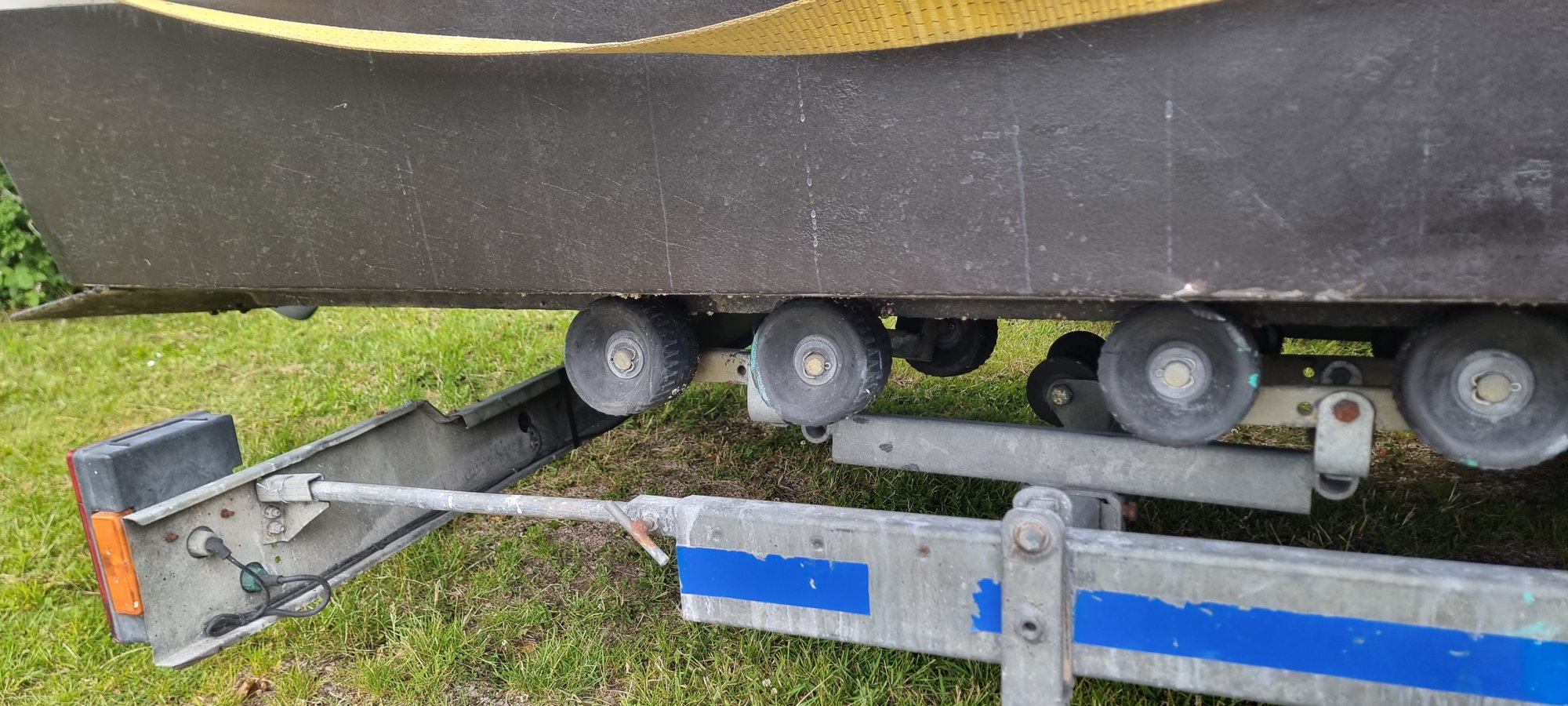

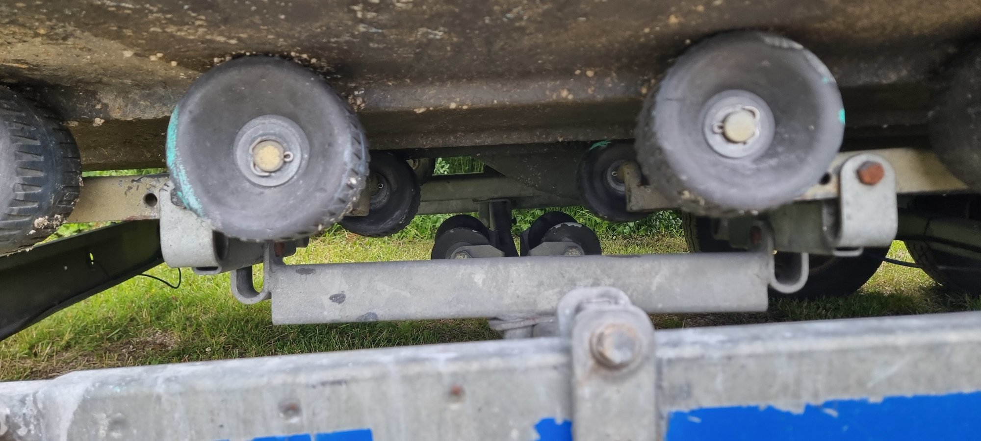

Funderar lite över en placering på min trailer. Har visserligen haft det så här och det tycks funka men tänker att det kanske inte är bra över tid. Min sista kölrulle tar ingen vikt från båten utan de gör de sista sidorullarna. Flyttar jag hela balken med alla rullarna så känns det som om viktfördelningen blir än mer konstig. Tänker att båten är som tyngst nedanför motorn och skulle tro (har inte mätt men...) sidorullarna nånstans ligger under motorfästena på inombordare. Funderar på att skaffa ytterligare en balk och kölrulle men tänkte kolla om det är någon som vet hur man ska resonera
Kölrullar skall ta vikten på båten, sidorullarna är till för stöd.
22 timmar sedan skrev Kane:
Men så länge sidorullarna sitter under botten så är det väl OK? Speciellt som de sitter nära bordläggningen och därigenom fördelar trycket ganska bra.
Jag tycker det ser bra ut men håller med om att kölrullarna skulle kunna vara någon cm bredare/högre.
10 timmar sedan skrev ChristerN:
Funkar säkert med tanke på mängden sidorullar. Men lite olyckligt att kölrullen längst bak inte används.
