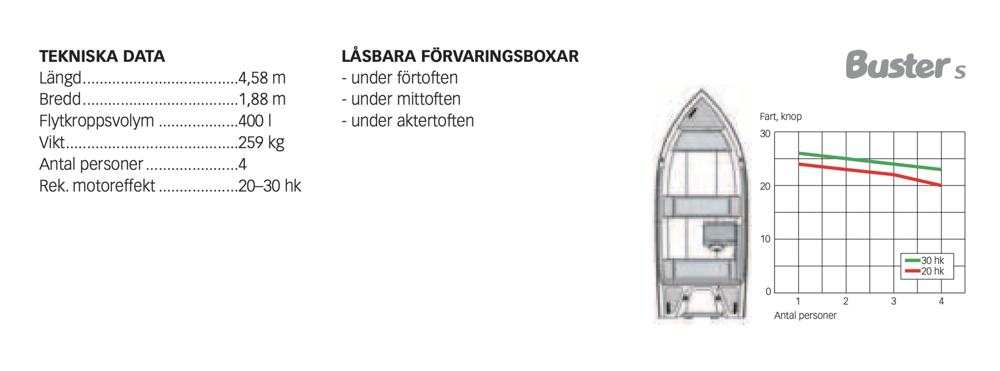

Fiskars uppgifter (se bifogad bild) känns inte helt sanningsenligt.. tror jag kommer upp i max 25 knop ungefär om jag är själv i (beroende på väder).
