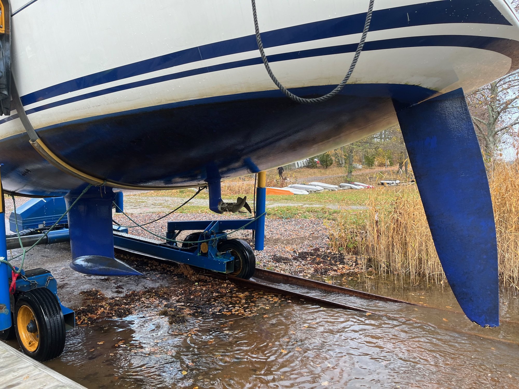

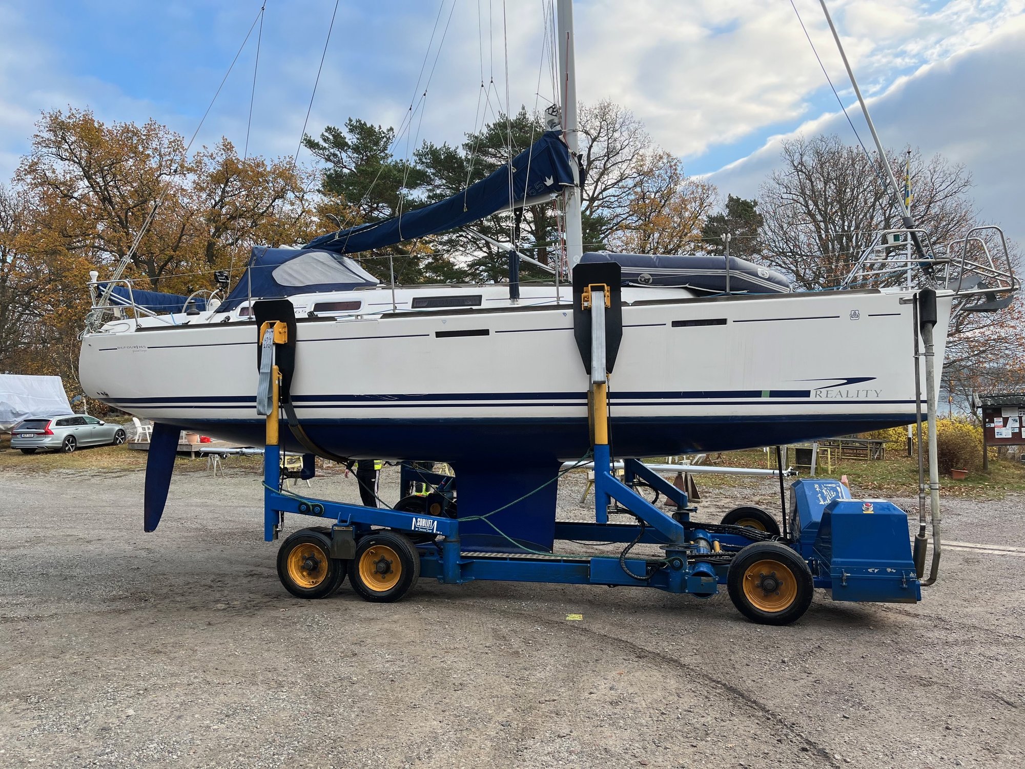

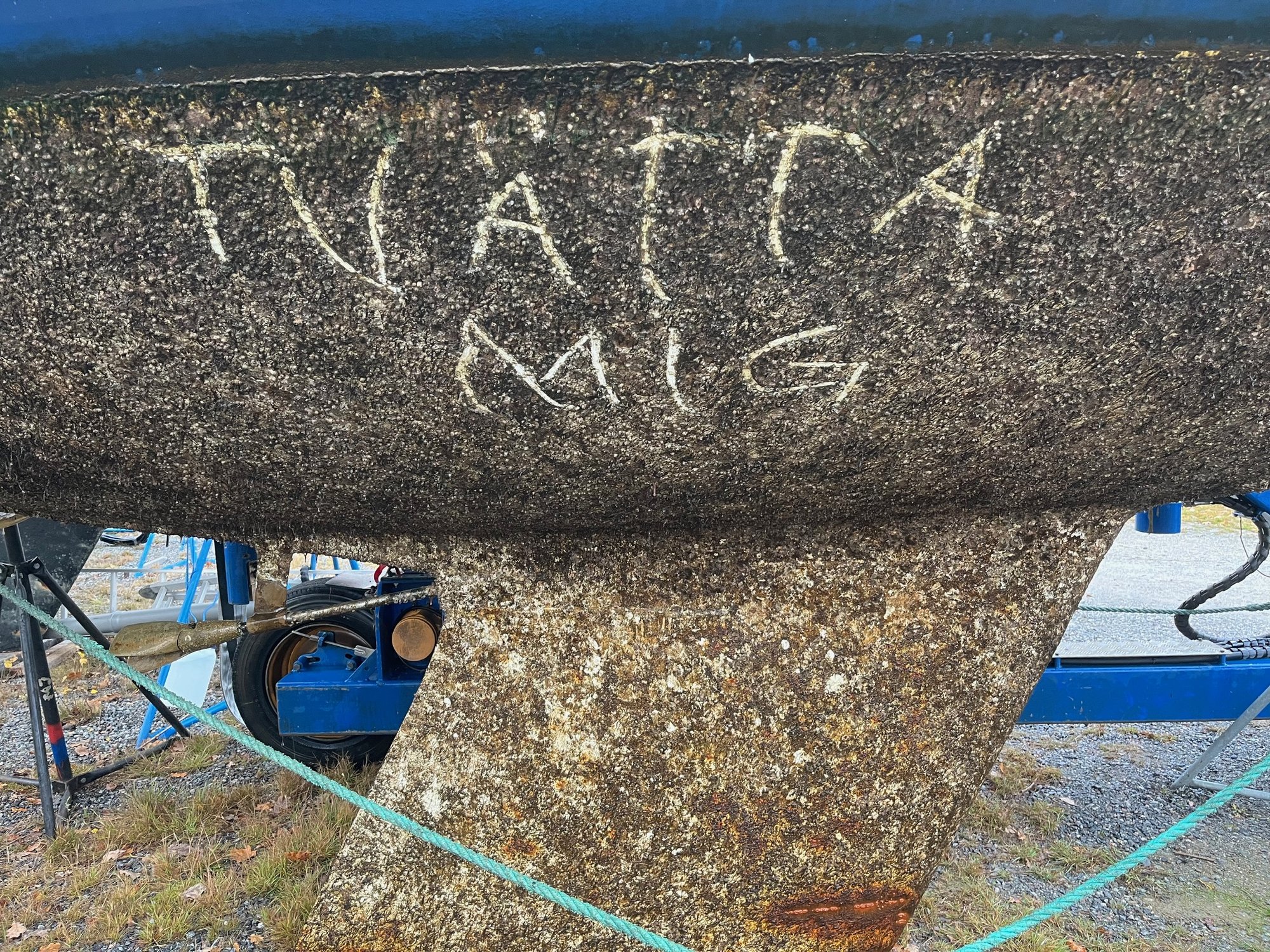

Jag har båt i Stockholms skärgård. Inför säsongen 2023 la jag på Hempaspeed enligt alla rekommendationer. (Primer som inte fick torka och sedan två lager färg etc). Säljaren på Erlandssons brygga lovade guld och gröna skogar. Båten skulle inte bara gå fortare, utan jag skulle också slippa måla kommande år. Det blev dyrt och krångligt. Mot slutet av sommaren tappade båten märkbart fart och när jag tog upp den såg den ut så här:
När jag försökte reklamera hos Erlandsson fick jag höra att jag var den första kunden som hade klagat på Hempaspeed. Lite märkligt då jag samma dag stötte på 3 medlemmar i min båtklubb med samma erfarenhet av både färgen och bemötandet i butik.

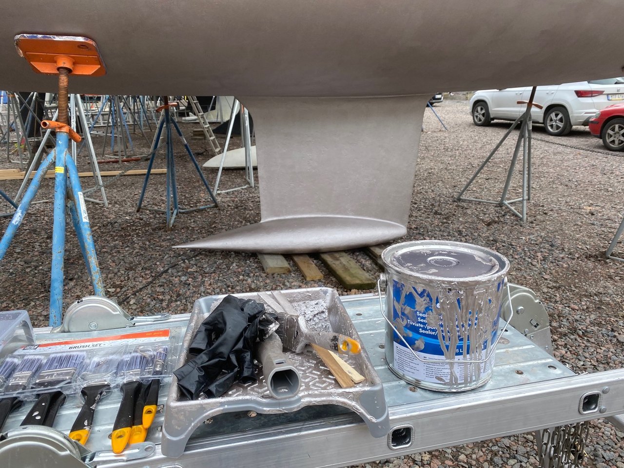

I år har jag därför gått i motsatt riktning och lagt på färg från Biltema. Jag spolade båten ordentligt och la på Biltemas Sealer, därefter två lager med Biltemas Östersjöfärg. Jag upplevde produkterna som lättarbetade och det ska bli spännande att se hur färgen klarar sommaren. Jag återkommer i höst med rapport på resultatet.
Först Sealer:

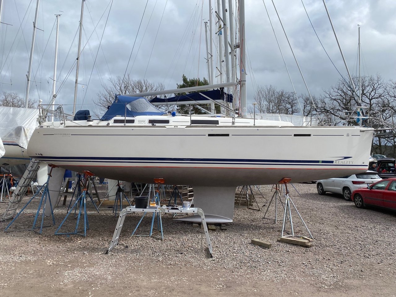

Klar med två lager Biltema Östersjöfärg:

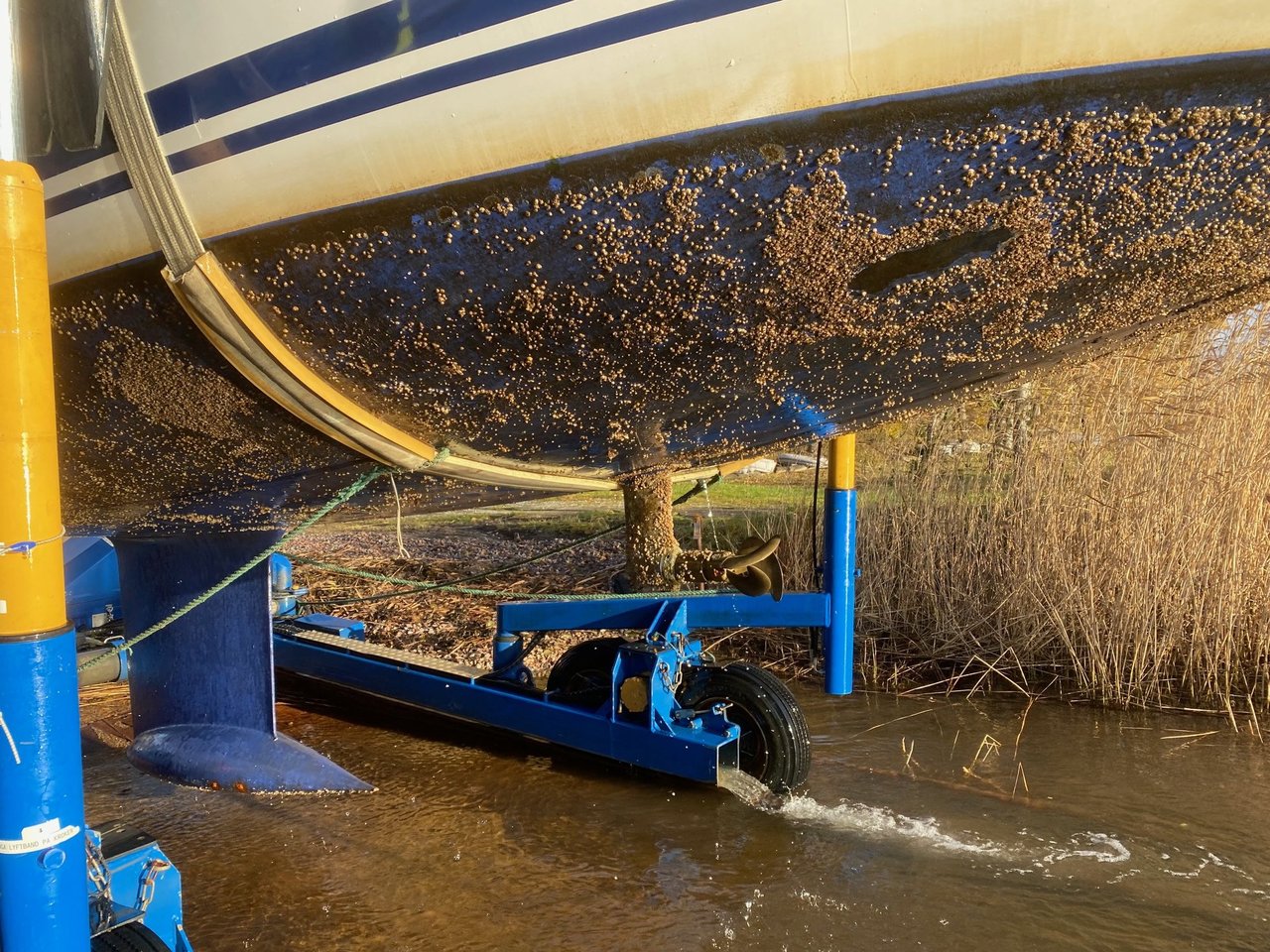

Så var det dags för facit. I lördags tog jag upp båten och det blev en storseger för Biltema!
Hempa Speed har blivit ett dåligt skämt i båtklubben och jag rekommenderar ingen som seglar i Östersjön att slösa pengar på denna färg.
Båten som togs upp före min hade målat med Hempa Speed. Den såg ut så här:
Och när min båt med Biltema-färg kom upp, såg den ut så här:
En har koppar, en har inte koppar. Knappast förvånande...

Är det inte lite märkligt att jämföra en biocidfri färg med en biocidvariant? Vad dras för slutsatser (och inte den uppenbara)?
