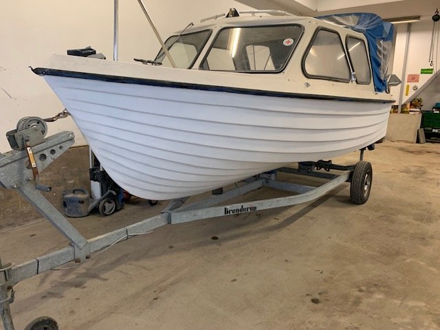

Jag målade om min Ryds camping från -75 förra året. Anledningen var att den var tidigare var målad med tre lager av olika kulörer och såg allmänt skabbig ut.
För att slippa slipa ner all färg valde jag ta in en firma som blästrade den. Dock körde de alldeles för hårt och gelcoaten tog stor skada. Fick spackla igen gropar i plasten och målade därefter med två lager av Biltemas epoxigrund och sen två lager 2-komp polytheran lack (sträck färg). Körde med roller och pensel och blev enligt mitt tycke ett helt ok resultat.
Dock gjorde jag misstaget att vänta för länge med att lägga på bottenfärg (ska vara klibbig epoxifärg), så den släppte efter en säsong och måste nu göras om.
Använde endast Biltemas färger.
